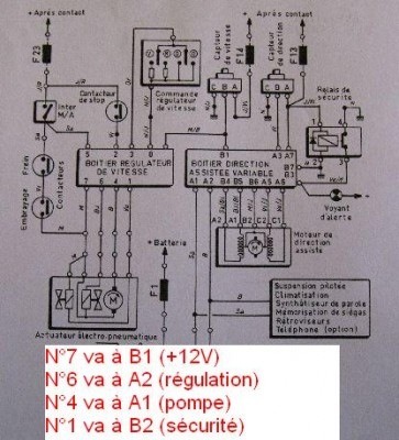

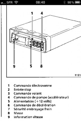

Désole,j'ai pas fait attention et sur tapatalk pas de signature ;)
C'est se modèle là que tu as ou l'autre :?: ci joint les photos.
Édit: Tu as vérifié la connections sur la pompe si elle n'est pas oxidé :?:
Elle se trouve sous le phare sur les III je crois comme les safrane :?:

Julien, peux-tu préciser ou se trouve cette pompe STP ?
Le WE dernier j'ai démonté mon parechoc pour faire un peu de peinture et maintenant mon régulateur ne fonctionne plus ...
