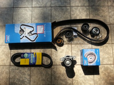

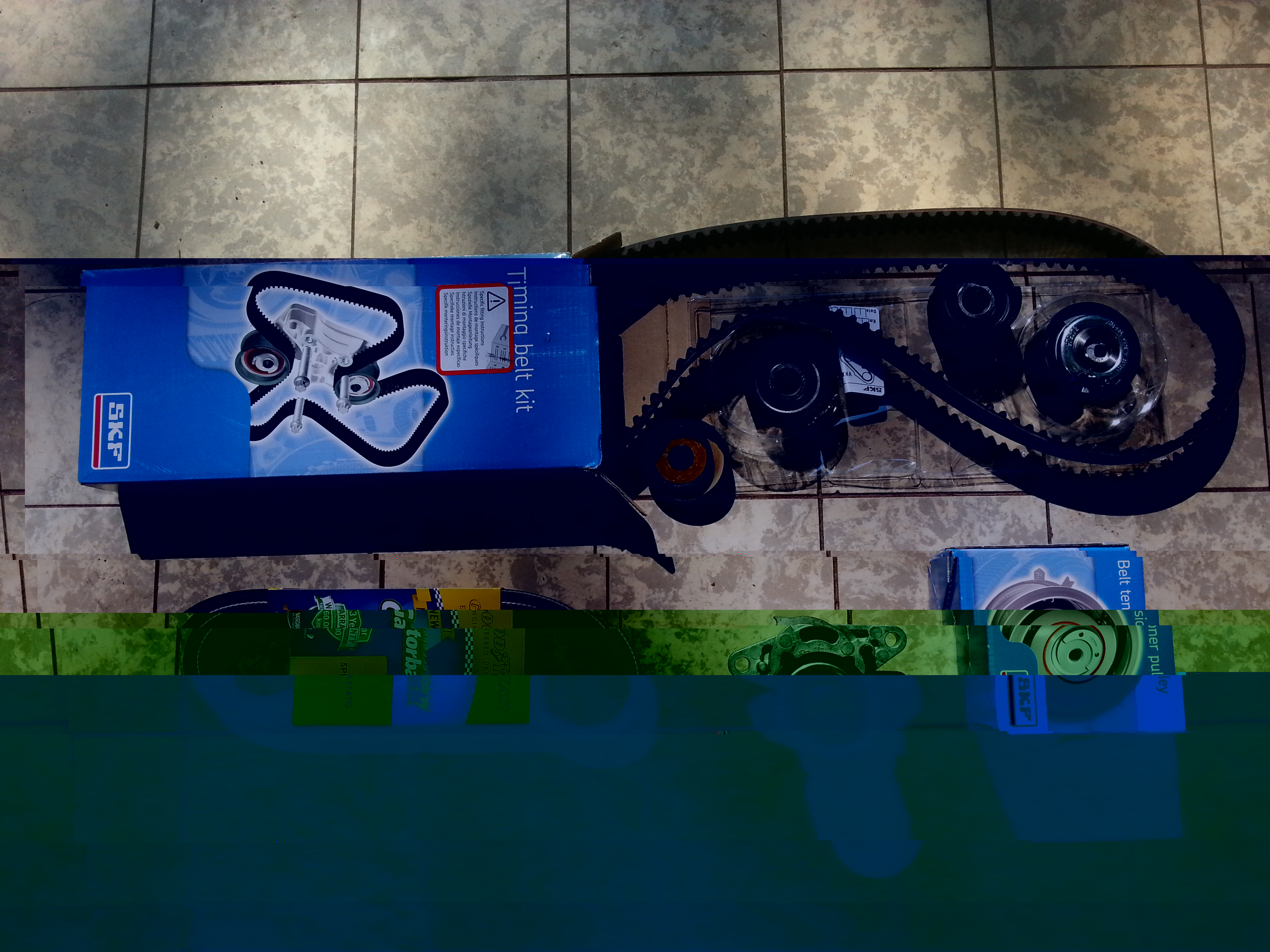

bon voila le " matos "
j'attend la poulie de dephaseur et apres " yapuka " ......................

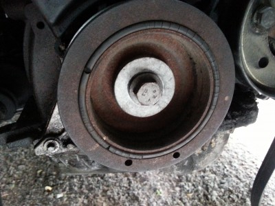

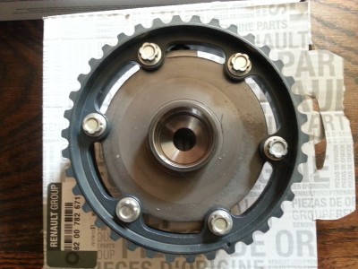

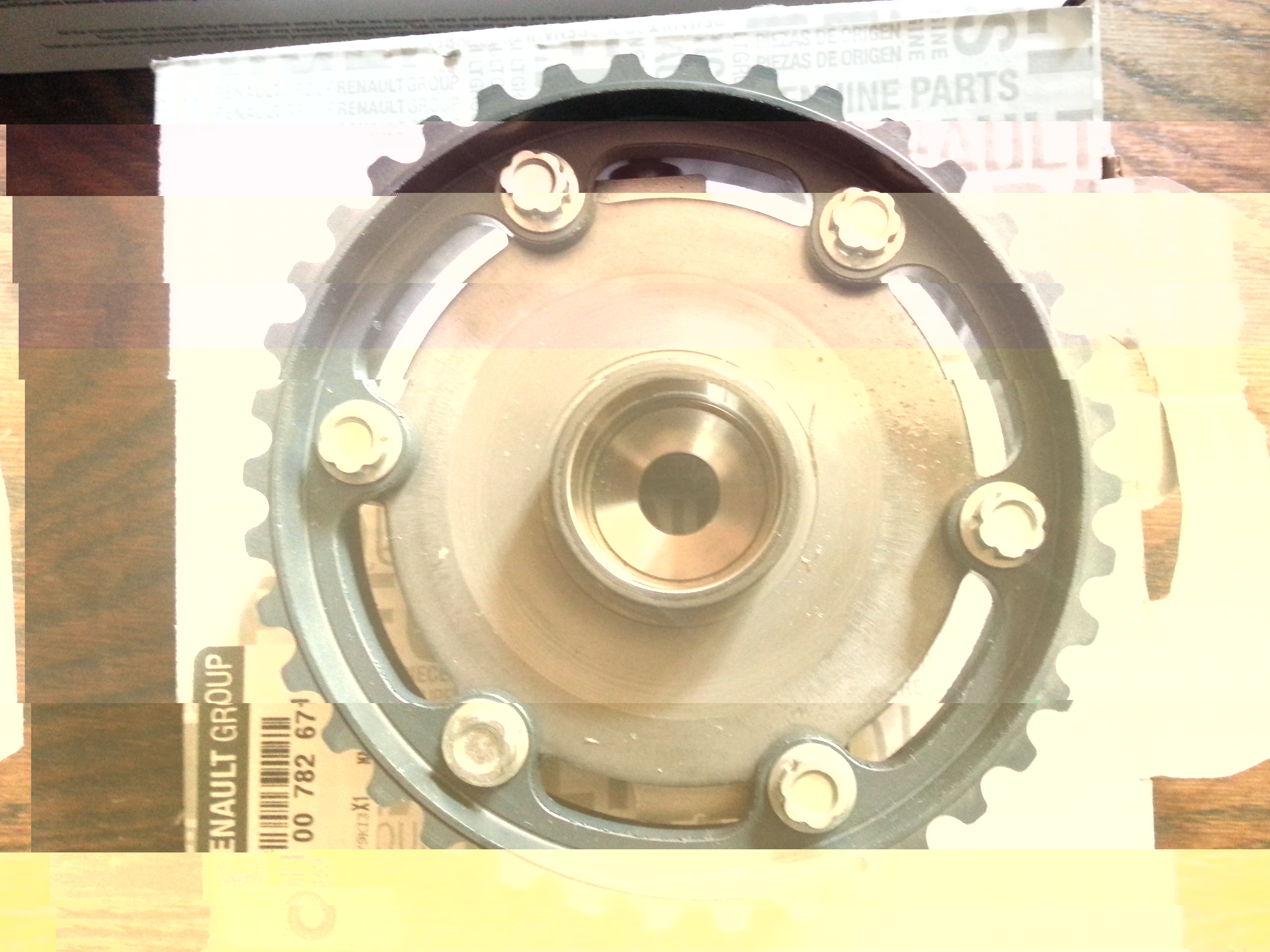

dragonfly88 a écrit :le bruit enregistré anciensafraniste ressemble etrangement au mien, avant de reserrer les vis.
j'ai verifié et tout est bien serrer ........................par contre , y a t'il une astuce pour replacer la courroie d'accessoires , car j'ai beau aller jusqu'au fond sur le galet tendeur .........
pas moyen de la replacer ( j'avais remarquer qu'elle etait pas a sa place ) de ce fait je voulais la replacer correctement .................de plus mon fournisseurs'est tromper il m'en a donner une nouvelle
" crantée " differente de ma mienne ( voir photo )

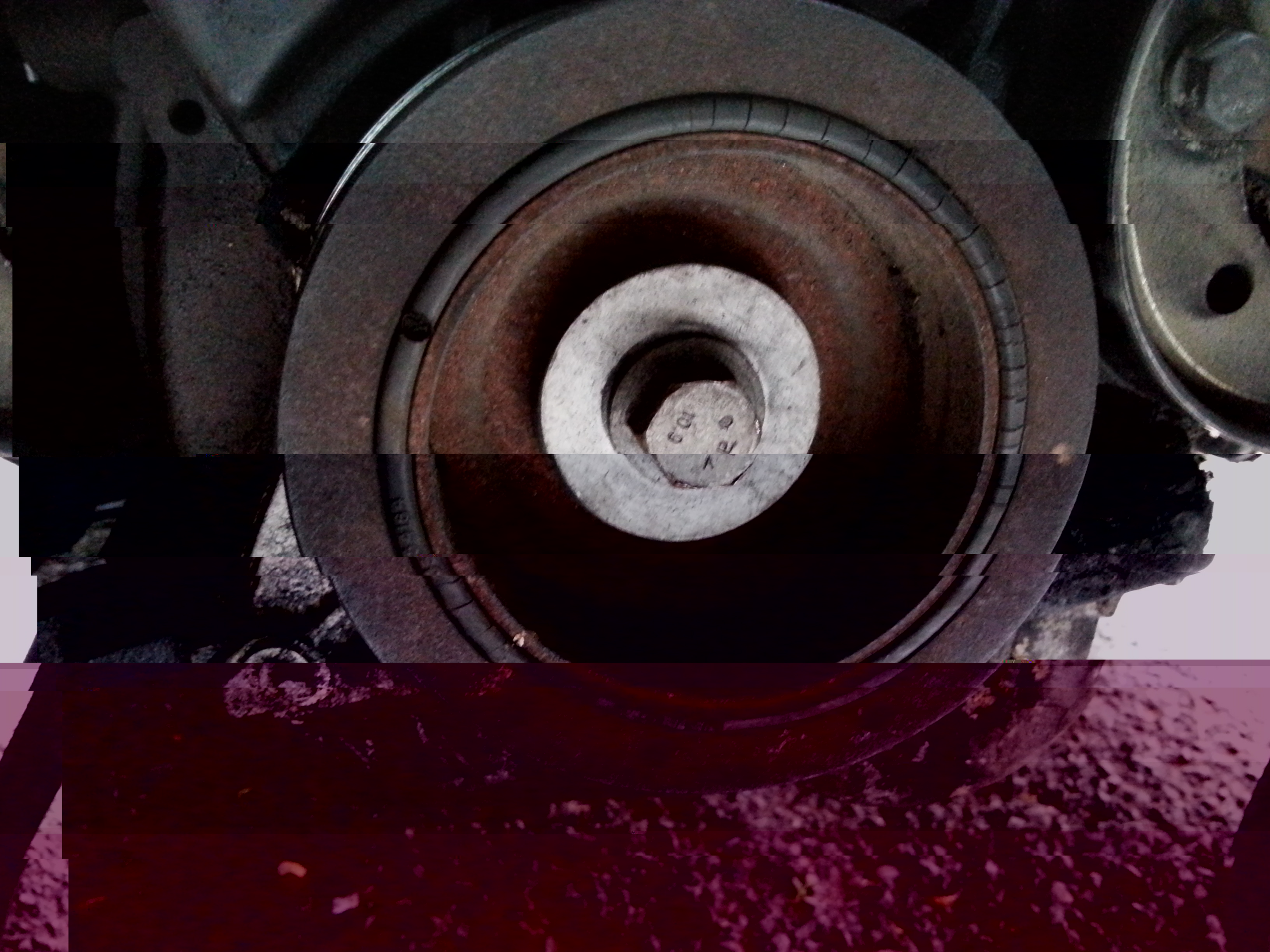

Ma poulie damper a une sale G....e ........... qu'en pensez vous ? il vaudrait peut etre mieux la changer ............... Alain
- Messages : 25051
Re: bruit moteur 16v
+1 pour la Damper ... elle est sur le feu là, elle est bientot bien cuite

.... non vu l'état de la poulie, café bouilli ---> café foutuanciensafraniste a écrit :Tu en veux une tasse ???????????????????????TheStone a écrit :.... ce III essence, un vrai moulin à caféanciensafraniste a écrit :bonsoir
voici le bruit que fait mon moteur sur le 2.0l 16v
http://www.youtube.com/watch?v=L-nLueHA ... tion=share
+1pub2n a écrit :+1 pour la Damper ... elle est sur le feu là, elle est bientot bien cuite
Même pas loin d’être archi cuite !

Ok je vois que tout le monde est du meme avis que moi ........................
Donc je vais en profiter pour la changer , autant tout faire d'un coup

+1, la même tête celle que j'ai changé ... en même temps que la poulie de déphasage : caoutchouc craquelé !

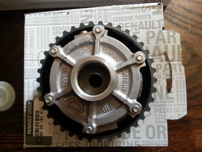

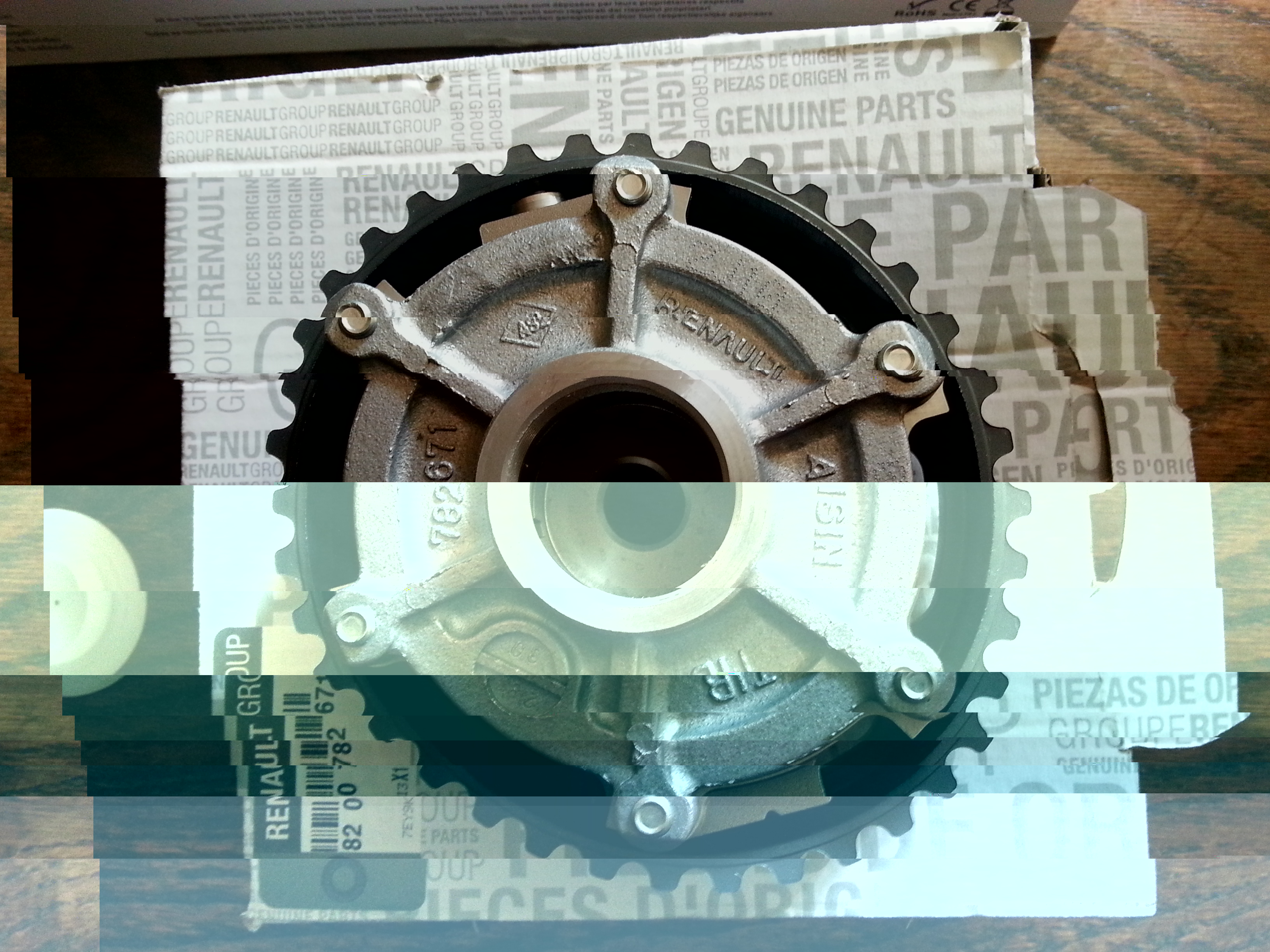

Voila
je viens d'aller chercher la bebete ..........................

Petit aparté en lui disant demandez a Mr M*****r qui est carrossier chez vous... il me connais c'est l'un de mes clients !
Plus un mot... le gars tape la référence sur l'ordi... oui j'ai çà en stock
Moi bon bah je vous en prend 1...
Lui si c'est déballé on ne reprend pas
Moi ne vous inquiétez pas vous ne me reverrez pas... enfin pas avant l'année prochaine pour une autre...
J'vous dois combien ? car elle était a 35.06€ ttc l'an dernier...
Lui 37.63€ ttc
Moi ah ! comme toute les pièces... l'inflation est passée par là !
Lui... toujours pas 1 mot... me rend la monnaie et au revoir Mr
Formules de politesses etc... et a voir sa tête... bien content que je quitte la plancher !
