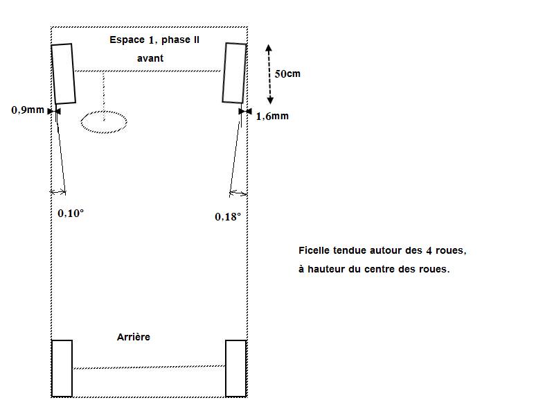

Je met cette demande dans un sujet à part entière, et je l'indique dans le sujet "jeu / rotule triangle".
Après m'être renseigné sur ce que voulait dire le parallélisme, le pincement et l'ouverture, j'ai un doute sur ce que veulent dire les indications de la RTA :
> RTA page 50 : train avant / parallélisme : ouverture : 1,5 +/- 0,5 mm, 0°15' +/- 5' .
> cet écart de 1,5 mm est-il mesuré au niveau du bord extérieur des jantes en métal? (jantes qui ont un diamètre de 38 cm)
> dans ce cas, lorsque je calcule l'angle correspondant à 1,5mm, je ne retrouve pas les 0°15' +/- 5' indiqués également dans la RTA,
mais plutôt 0°13' +/- 4', ce qui me met le doute sur ma façon de calculer...
A partir des mesures faites en tirant un fil autour des 4 roues (voir schéma), fil placé au niveau de l'axe des roues, quelqu'un peut-il dire si mon parallélisme est dans les specs ou pas? (l'écart est mesuré sur le bord des roues, diamètre 50cm, et non pas sur le bord des jantes) et je trouve à gauche 0,9mm (soit 0°1031, soit 0°06') et à droite 1,6mm (soit 0°1833, soit 0°11')
Merci à l'avance pour votre éclairage,
APi.
DETAILS :
Les sites suivants expliquent bien chacun des termes utilisés quand on parle de la géométrie de suspension : http://fr.wikipedia.org/wiki/G%C3%A9om% ... suspension
et également : http://www.ac-nancy-metz.fr/enseign/aut ... ulants.pdf
ou également : http://www.la4ldesylvie.fr/index.php?op ... cle&id=202
Pour calculer l'angle en degrés, j'ai fait :
* calcul de la tangente : l'angle a une tangente de : 0,9mm / 500mm = 0,00180
* calcul de l'angle : arctangente (0,00180) = 0,00180 (en radians) (de fait, pour les angles petits, l'angle en radians = tangente de cet angle)
* conversion en degrés : 0°1031
* conversion en degrés/minutes/secondes : 0°06'11"
Pour l'autre roue :
* calcul de la tangente : l'angle a une tangente de : 1,6mm / 500mm = 0,0032
* calcul de l'angle : arctangente (0,0032) = 0,0032 (en radians)
* conversion en degrés : 0°1833
* conversion en degrés/minutes/secondes : 0°11'00"
Pour ceux qui utilisent excel :
* calcul de l'angle en degrés : aaa = DEGRES ( ATAN ( 1,5 / 380 ) )
* calcul en degrés / minute / seconde : = TEXTE( aaa /24;"[h]°m's")&""""
Parallélisme / vérification
APi
