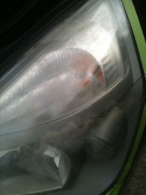

Il y a déjà un petit fil sur le sujet concernant le 3
Pour mon IV, le polycarbonate était vraiment très abimé.
![2013-08-14 18.37.02.jpg (22.25 Kio) Consulté 3750 fois avant](./download/file.php?id=15363&t=1&sid=a74deb9a6c5fabfae24f31e4a9e16dcd)
- avant
J'ai donc acheté le kit rénovation de chez Nord OTO

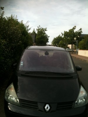

Et voilà le travail
![2013-08-14 20.16.36.jpg (22.95 Kio) Consulté 3750 fois Après](./download/file.php?id=15364&t=1&sid=a74deb9a6c5fabfae24f31e4a9e16dcd)
- Après

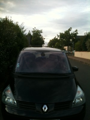

![2013-08-16 18.29.22.jpg (25.43 Kio) Consulté 3652 fois Un optique "travaillé"](./download/file.php?id=15425&t=1&sid=a74deb9a6c5fabfae24f31e4a9e16dcd)
- Un optique "travaillé"
![2013-08-16 20.04.07.jpg (22.67 Kio) Consulté 3652 fois Les 2 terminés](./download/file.php?id=15426&t=1&sid=a74deb9a6c5fabfae24f31e4a9e16dcd)
- Les 2 terminés

Moi pour le CT j'avais mis le kit en évidence sur le siège.
Le contrôleur m'a dit qu'ainsi il me faisait confiance pour faire le boulot.
Si tu achètes le kit
il est prévu pour les 2 phares.
ne pas faire tourner trop vite la perceuse et ne pas trop appuyer et le plus à plat possible.
S'ils sont très abîmés comme les miens, il faut prévoir 2 kits

Beau résultat avec de l'huile coude (non fournie chez No rototo
Quel kit as tu pris

Une autre solution lue sur le net que je viens personnellement de tester: acheter un flacon de "miror cuivre" (c'est bien marqué sur la flacon que cela s'applique sur du plexiglas, coût du flacon=3,01€) et appliquer avec un chiffon propre et de l'huile de coude sur les optiques. Résultat plus que correct ! Un deuxième passage prochainement devrait encore améliorer le résultat final.

S'ils sont un peu rayés cela doit faire l'affaire.
les miens avaient des "boudouffes" proéminentes
je n'avais pas d'autres choix que de poncer.
j'ai d'ailleurs mis un kit par optique alors qu'avec un kit tu fais tes 2 optiques s'ils ne sont pas trop abimés

Sinon le polish efface rayure marche bien aussi, mais compter au moins une heure de polissage à la perceuse !

petit déterrage, aujourd'hui j'ai fais mes feux avec le kit de rénovation 3m de chez nono roro toto, le résultat en image:
Avant:
Après:
pour info vu l'état de mes feux il m'a fallu 2 kit
