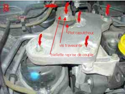

Pour moi je pense que le sujet est identique. La sensation d’un bruit sourd à droite est liée à la biellette haute reprise de couple derrière le support moteur. Pour info si le plot caoutchouc qui est logé sur l’arrière de la coiffe moteur dépasse d'au moins 4 mm tu peux considérer qu’il est fatigué. Tu peux enlever la vis et le redescendre et tu vas t’apercevoir qu’au bout de quelques kilomètres il va remonter. La biellette reprend en sandwich la coiffe moteur et vient se fixer à chaque extremité du plot caoutchouc. Quand il remonte la partie inférieure de la biellette vient toucher en dessous de la coiffe moteur et c’est l’origine du bruit sourd, qui remonte par le montant de baie droit et rentre dans l’habitacle.

Pour info en image

Dans la logique, lorsque tu tournes à gauche par inertie tu augmentes l’appuis sur ton support moteur qui peut être ne filtre plus suffisamment et de ce fait tu amplifies les contraintes sur ta biellette. Il faut vérifier le jeu entre la biellette et le dessous de la coiffe moteur. La biellette fait un Y et se prend en dessous et au-dessus. Sur la photo précédente, tu ne vois que la partie supérieure et tu as la même chose en partie inférieure. Cette verif est facile à faire. il est possible de dessérrer le biellette et repousser le caoutchouc. Il ne reste plus qu'a vérifier si le bruit persiste.
