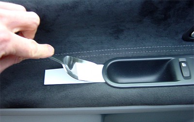

Voici une astuce pour retirer facilement les platines de porte :
. utiliser une feuille de carton de type bristol (ou du polypro en feuille style chemise ou pochette de rangement) de 5 x 5 cm
. plier cette feuille en 2 et l'insérer sous la platine (du coté opposé aux commandes de lève-vitres). Insérer le coté pliure entre la platine et le revêtement textile du panneau de porte.
. glisser une grande cuillère à soupe entre les deux feuillets puis faire levier (la partie ronde de la cuillère se trouvant contre le panneau de porte).
La platine se retire ainsi facilement et surtout sans rien marquer ni abîmer.
Faire levier à l'aide d'une simple cuillère et d'un carton plié pour protéger la platine et l'habillage
