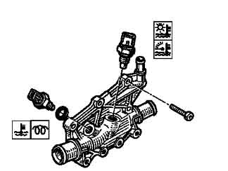

Il existe une solution très simple pour voir si c'est ta sonde il me semble!
Pour moi il te suffit d'identifier ta sonde de temp (désolé de ne pouvoir t'aider, je ne connais pas ton moteur)
C'est une sonde avec deux fils.
Si tu fais contact entre tes deux fils, la jauge de température devrait monter au maximum, ou même clignoter, je ne sais plus.
Cette sonde est uniquement une résistance qui diminue avec la température.
Tiens nous au courant.

Bonjour .
Un grand merci pour cette astuce ,je n y avait pas pense .
Maintenant ,il faut que je trouve si il y a une ou plusieures sondes sur ce modele .
Pour info type JEOP05 moteur G8T 716 .
Bon un peu de recherche s impose .
Encore merci ,je vous tiens informe .
Cordialement
Cordialement

Alors ,il y a 3 sondes sur ce modele ...
Merci pub2n .
Testons tout ca ,reponse au prochain episode
cordialement

Re: indication temperature eau inactif
la sonde qui t'interesse ce situe sur la boite à eau sous la boite à air
- Messages : 7114
mon jour de bonté
photo de la boite à eau avec ses deux sondes
c'est la deuxiéme qui t'interesse, la premiere sert pour le préchauffage
Re .
Merci pour le shema c est sympa .
D ailleurs il me semble l avoir deja vu quelque part ...
BON ,sonde trouvee ,apres demontage de la boite a air ,je l ai debranchee puis court circuitee a laide d un fil .
ET bien ,vous savez quoi...et bien aucun changement
J ai meme fait la meme chose sur sa soeur a cote au cas ou ...
Et bien rien ...nada
C est comme si les infos ne remontais pas au tdb en fait
C est un truc de fou ca

- Messages : 7114
peut etre un probléme de nappe vers le compteur (depose tableau de bord ) et verification de la connectique du bloc
ou passage obligé par la valise
Re.
Du coup effectivement ,je pense aussi a un defaut du tdb
Et en y repensant la raz du compteur kilometrique partiel ne fonctionne pas ,mais le bouton lui fonctionne...
Tout comme j ai le voyant airbag qui s allume une dixaine de secondes au demarrage
Alors voyons voir demontage tableau de bord ou valise ...?
En tout cas et encore une fois merci
