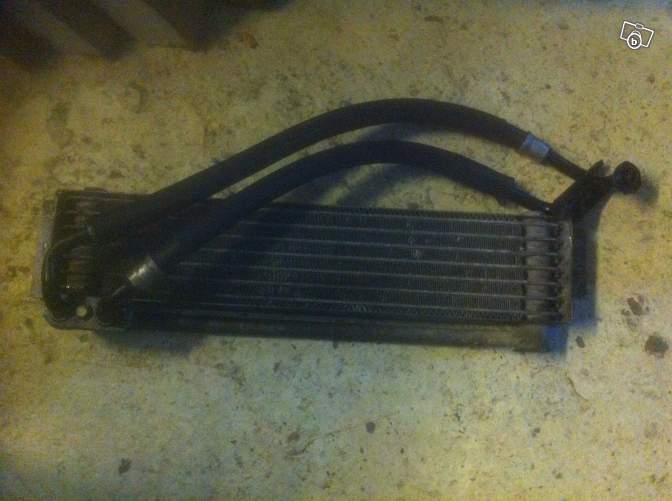

- anciensafraniste
- Messages : 1974
Re: problème pression d'huile
peut etre un soucis de radiateur d'huile ( assez frequent sur le 2.2 dt )
Alain

- anciensafraniste
- Messages : 1974
mustang60 a écrit :ah il y a un radiateur huile?anciensafraniste a écrit :Bonsoir
Alain
Oui
voila a quoi ça ressemble
- mustang60
- Messages : 74
- Enregistré le : 03 août 2013, 14:47
- Localisation : saint maximin
a ouai et il est situé ou lui?anciensafraniste a écrit :mustang60 a écrit :ah il y a un radiateur huile?anciensafraniste a écrit :Bonsoir
Alain
Oui
voila a quoi ça ressembleAlain
- anciensafraniste
- Messages : 1974
a l'avant du moteur en bas
( entre le moteur et le radiateur de refroidissement )
Tu n'as pas de RTA
Tu n'as pas de RTA
