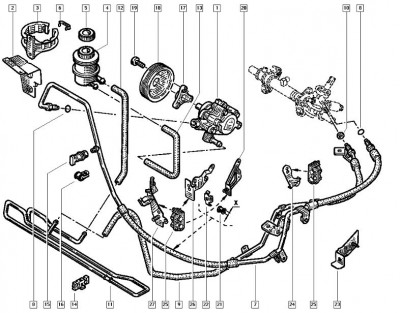

De quelle durite tu parles ?
7 = Tuyau DA HP Alim
9 = Tuyau DA BP sort
11 = refroidisseur

Il y a la haute pression (HP) qui part de la pompe sur moteur jusqu'au boitier de direction. Le retour est en basse pression le tuyau (BP) retourne du boitier au réservoir liquide (huile réserve) en passant devant le radiateur de refroidissement (refroidisseur) ou sous la caisse (suivant moteur). Le liquide est généralement refroidi car il monte à 80 bars. Et enfin le tuyau alimentation basse pression (BP) qui va du réservoir à la pompe sur moteur..
11 = refroidisseur

bsr les amis,merci de votre coup de mains alors le tuyau qu'il me faut c'est le n 7 tuyau da hp alim, maintenant a savoir si le 2l16s et 2,2 dt sont les même la est la question lol :D

Désolé, ce ne sont pas les mêmes références :
2.0 16v : 60 25 404 952
2.2 DCi 130 : 60 25 404 976
Messages : 20343

attention la ref 2.2 DCi 130 : 60 25 404 976 est un tuyau direction à droite (DD). Pour un 2.2 DT (DG) G8T 714, le HP est la ref 6025313316 au prix de 215 € TTC. Ca pique...
