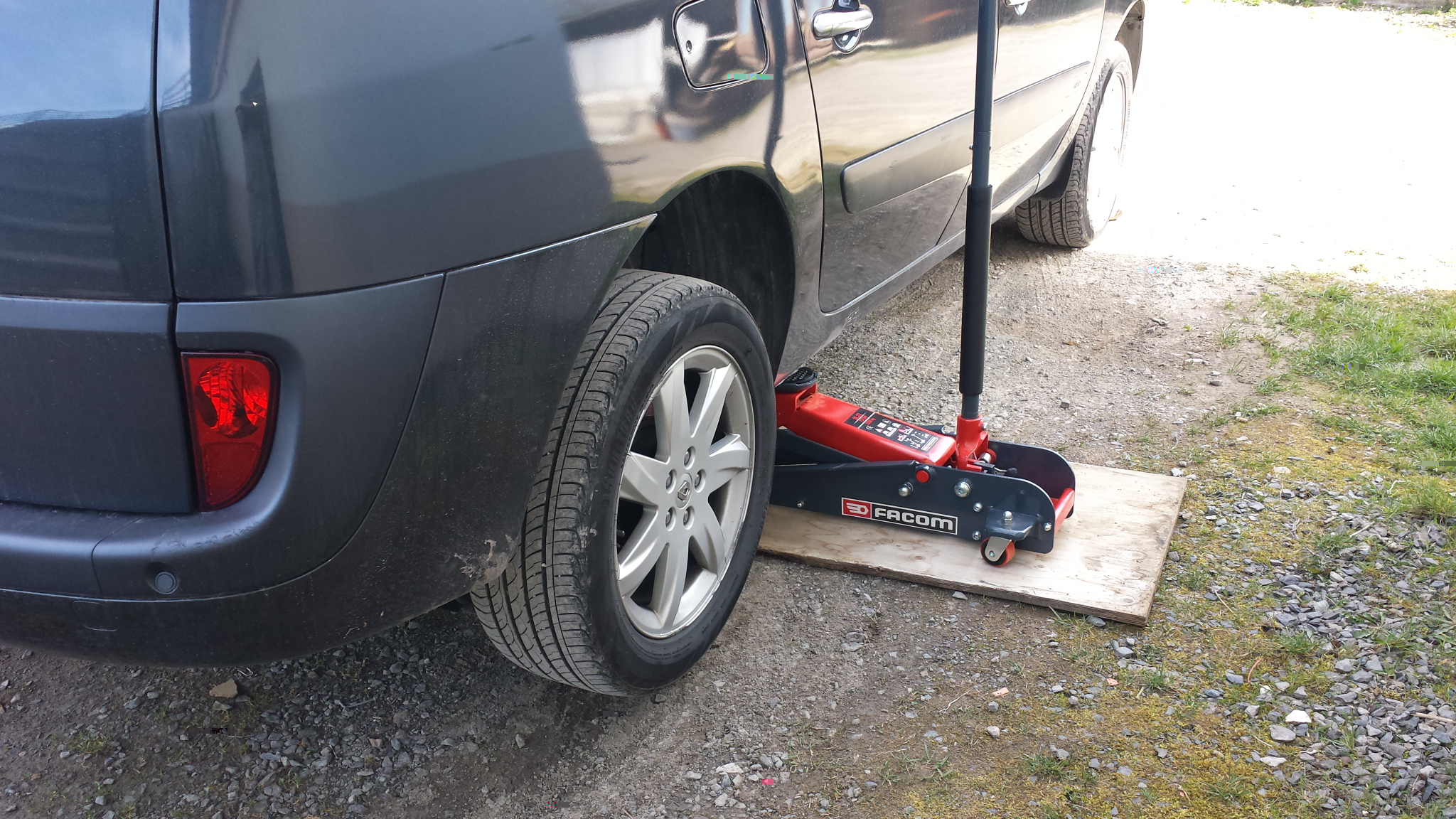

1°/ On lève la voiture, on la met sur chandelle, on dépose les deux roues et on retire la roue de secour

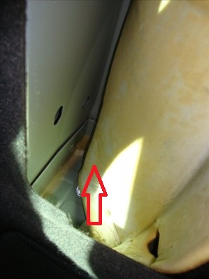

15°/ J'ai oublié de prendre une photo donc je l'ai volé à notre président, j'éspère qu'il ne m'en voudra pas. Donc, à l'arrière gauche se trouve le passage du faisceau sous la mousse jaune, un caoutchou noir à retirer
position du passage de cable.jpg (27.68 Kio) Vu 18885 fois
16°/ Passer le cable et suivre le schéma de montage
