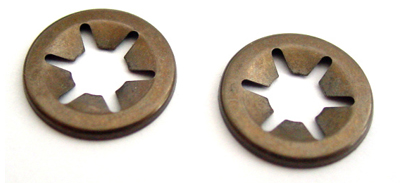

Autre solution : se passer des agrafes et insérer des rondelles métalliques STAR LOCK sur les tiges (à faire par l'intérieur et démontage ou vol impossible ensuite) :
- star lock.jpg (62.4 Kio) Vu 1345 fois
Ou alors : oublier les agrafes et visser simplement des écrous sur les tiges qui dépassent (par l'intérieur). Si la tige est de section carrée, le filetage se fera tout seul.
