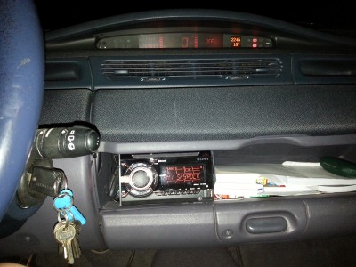

Non, ton étagère se positionne juste au dessus, elle se clipse dans les ergots.

la réponse est facile OUI entierement compatible ,
tu peux meme mettre tes papiers aux dessus du poste et entre l'etagere ammovible
- Messages : 7113
Re: autoradio et étagere boite a gant
tu perds l'espace derriere le poste
tu as un cache sur le coté

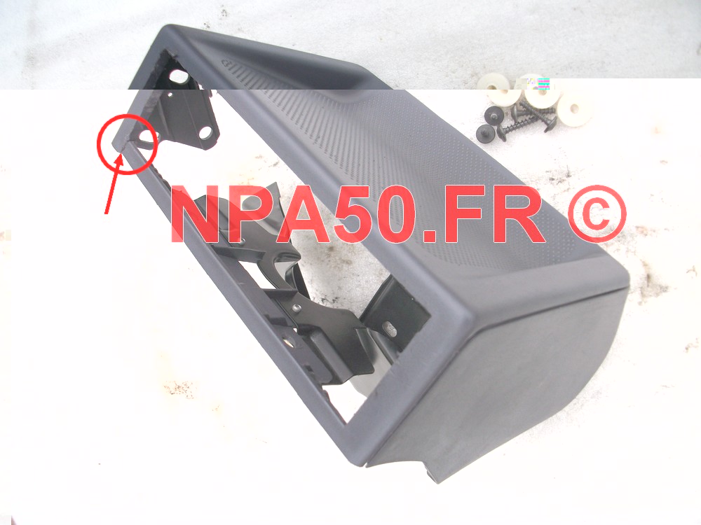

tu peux en trouver un chez NPA50 complet

Reponse tres simple : NON ça ne passe pas

Pourquoi faire cela alors que le faisceau ISO a déja tout ce qu'il faut
- Messages : 7113
la manip à déja été fait de ramener le faisceau du poste sous le siége dans la console ,en enlevant le siege et la moquette et la boite à gant
il doit y avoir un post ou un tuto d'ailleur sur ce sujet
pour le trou pas le choix ,il faudra que tu perces le fond de la boite à gant

Pour le double din on le voit tres bien dans sa totalité lorsque la boite a gants est ouverte
Il se place tres facilement , et la tablette ne gene en rien
