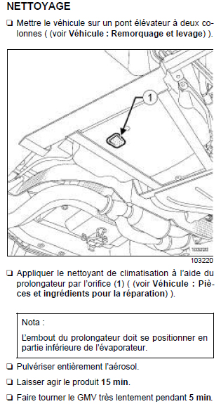

Facile a nettoyer le morceau de caoutchouc Nagrrra?
Aurais tu un schéma ou une photo ?

- Messages : 986
- Inscription : 15 mars 2012, 23:48
- Finition : Intens
Re: Pb clim mode auto
vw-91 a écrit :Facile a nettoyer le morceau de caoutchouc Nagrrra?

Le volet mobile en caoutchouc permet juste d'éviter de faire rentrer la saleté dans le logement de l'évaporateur (il n'est pas utile de nettoyer ce caoutchouc). C'est par cette ouverture que s'évacue les condensats.
Pour le nettoyer, il suffit d'introduire le long tuyau souple vendu avec la bombe de mousse et la vider dans ce logement. Au bout de 15 minutes, la mousse désinfecte l'évaporateur (c'est un nid à microbes) et ta clim sentira l'orange... On peut le faire soi-même (sans pont élévateur) pour 8 à 12 Euros. Chez Renault c'est beaucoup plus cher.

Moi c'est propre et et effectivement j'ai de l'eau qui goûte quand j'ai la c'im

Merci Nagrrra je vais voir ça de plus prêt
J'ai fais recharger ma clim ce matin et elle fonctionne mieux! A confirmer avec les grosses chaleurs.

Je t'en prie. Et Renault ne t'a pas proposé de te faire (vendre) la désinfectation du circuit ? Pour eux, c'est 30 à 40 Euros facilement gagné pourtantvw-91 a écrit :Merci Nagrrra je vais voir ça de plus prêt

Le gars de chez Renault m'a dis carrément de l'acheter en centre auto et de le pulvériser par l'entrée d'air oú
il y a le filtre à habitacle.

Mouai... autant introduire l'embout de la bombe dans le pot d'échappement, le résultat sera le même car pour atteindre l'évaporateur, il faudra en dérouler du tuyauvw-91 a écrit :Le gars de chez Renault m'a dis carrément de l'acheter en centre auto et de le pulvériser par l'entrée d'air oú
