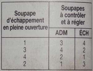

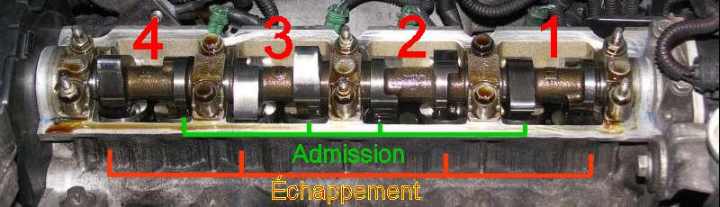

avec ce tableau que tourge a mis ça explique tout
En rouge tu as le N° des cylindres
En orange les soupapes d'echappement
En vert les soupapes d'admission Et lorsqu'on dit " soupape en pleine ouverture " cela signifie que la came correspondante doit etre vers le bas

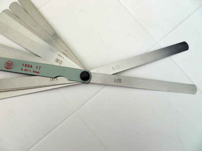

Je reviens d'avoir acheter mon jeu de cales et en l'ouvrant, je me suis rendu compte qu'il n'y a que les cales 1.00, 0.10, 0.20, 0.30, 0.40, 0.50, 0.60, 0.70, 0.80 et 0.90.
Je voulais donc savoir si ça suffira ou qu'il faut que j'en trouve un autres avec 0.15 et 0.25... :(

Les valeurs pour admission sont : entre 0.15 et 0.25
echappement : entre 0.35 et 0.45
Re: Tourne sur trois pattes
ChtioCARNE a écrit :D'accord. Je viens de comprendre la chose et donc merci.
C'est un jeu de cales a 2 balles...
Le Facom est peut-être plus cher mais au moins il y a TOUTES les tailles :!:
Pour "bricoler" sérieux... faut savoir investir dans de BONS outils :!: :roll:

Hélas oui, je me rends bien compte que c'est bien un jeu de cales à deux balles mais c'est le seul qui y avait là où je suis aller.
Donc demain direction un vrai magasin ou je trouverai mon bonheur. Cela repoussera juste le test à mercredi matin.
