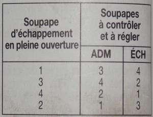

De plus, je viens de lire le tuto et je n'arrive pas à comprendre dans quel ordre lire le jeu. J'ai bien compris le démontage mais après avoir mis la soupape d'échappement numéro 1 en pleine ouverture, c'est la que je suis perdu malgré ce super tuto de tourge. Ou dois-je mesurer ? Et après ?

Re: Tourne sur trois pattes
Posté : 16 juin 2014, 10:57
par anciensafraniste
avec ce tableau que tourge a mis ça explique tout
En rouge tu as le N° des cylindres
En orange les soupapes d'echappement
En vert les soupapes d'admission Et lorsqu'on dit " soupape en pleine ouverture " cela signifie que la came correspondante doit etre vers le bas

D'accord. Je viens de comprendre la chose et donc merci.
