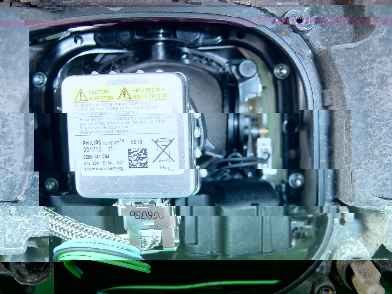

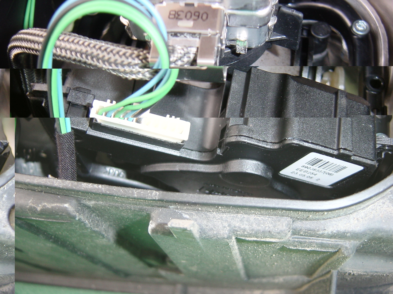

Si un de tes phares éclaire rose, cela peut provenir de deux points : problème au niveau du ballast (tension insuffisante ou défaut dans le câblage) ou alors problème au niveau du volet mobile placé devant l'ampoule (s'il est mal positionné, seule une partie du spectre lumneux est visible et donnera l'impression d'une lumière rose). Ceci peut aussi provenir d'une lampe mal fixée.
Si tu déçides de bricoler ça tout seul, je te souhaite bon courage car la section phare au xénon tient sur 120 pages dans le MR (c'est une usine à gaz).
Pour info : phare xénon directionnel
