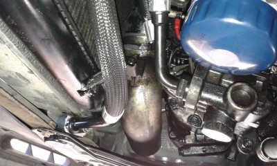

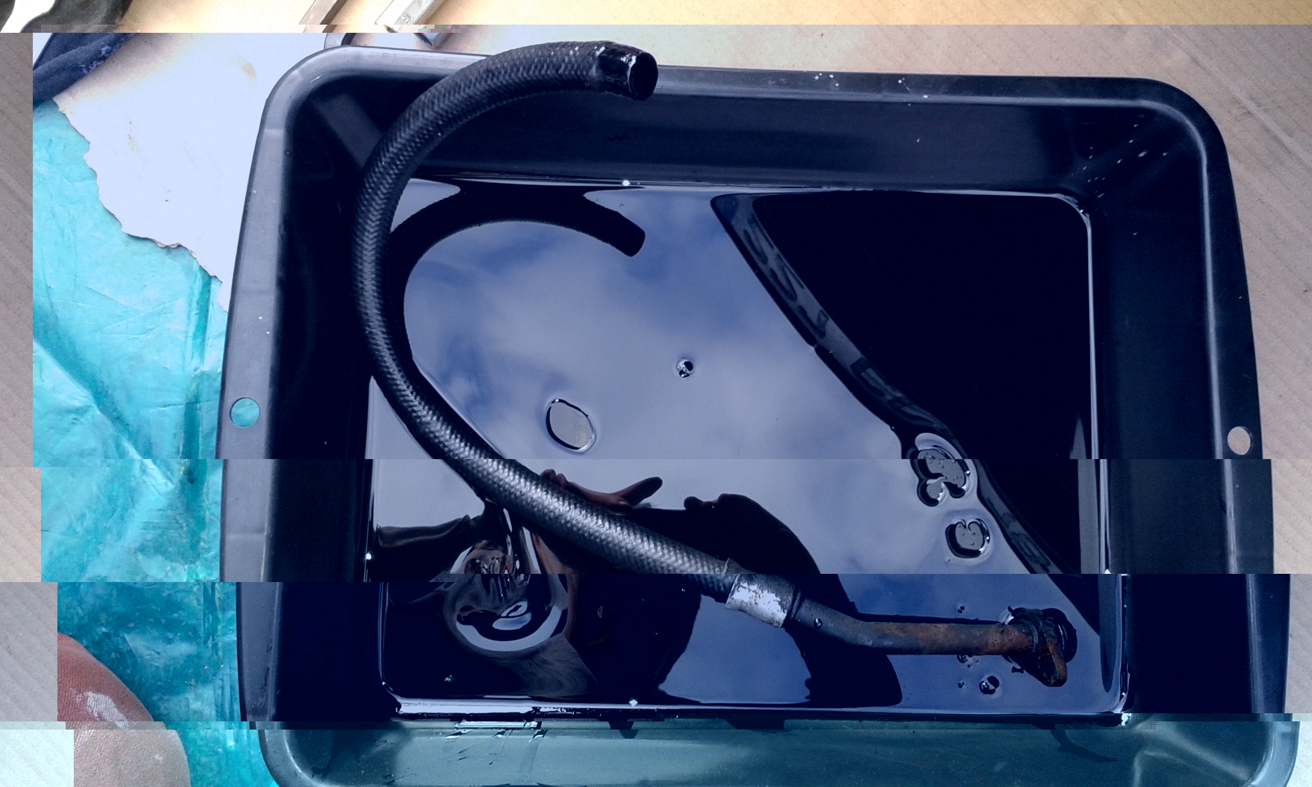

Après une visite pour diagnostic cet après-midi, je confirme que le problème vient pour moi aussi d'une des durites d'huile HS (il y en a 2) , le tuyau caoutchouc s'est desserti de la partie metal, et, ainsi libéré, a bien arrosé tout le compartiment moteur et le bas de caisse.
Il s'agit de la durite se connectant en partie basse du radiateur, au niveau du sertissage situé côté filtre (pas côté radiateur d'huile), j'essaierai de prendre une photo.
Donc l'absence de bouchon de remplissage n'est à priori pas en cause, sauf à imaginer que cela ait pu générer une surpression dans le circuit ... pas convaincu ...
Il semble que le pièce ne soit plus dispo , et qu'il faille la faire refaire par MAtra ... Info ou intox ? et le prix ... 300 euros (les 2 durites sont solidaires), ça fait quand même cher ...

Pour faire suite à mes deux post précédents, j'ai effectivement des craintes sur les dommages collatéraux liés à l'éclatement de la durite.
Elle a lâché alors que je roulais à 110/120 km/h, et j'ai roulé 2 km (sans plus accélerer) avant de m'arrêter pour comprendre ce qui se passait. Après une première inspection (et une montée d'angoisse) pendant 10 min ( et notamment avoir remis le bouchon de remplissage), j'ai redémarré (témoin pression huile + STOP toujours allumé, si si j'ai osé...) pour rejondre une station service 200m plus loin pour acheter de l'huile, mais station fermée (il était 2h du mat') , je fais donc 4km en roulant très pianissimo et en sous-régime (20m/h en 3eme) pour rejoindre une autre station sur la N10 (encore une fois, je pensais que mon problème venait du fait que le bouchon de remplissage n'était pas en place, donc qu'un simple remplissage d'huile resoudrait mon problème) mais elle aussi fermée ...
Je me suis donc décidé ( grosse bêtise ??!! ) à continuer mon chemin pour me rapprocher d'un centre-ville, mais j'ai en fait arrêté mon moteur après un peu moins de 2 kms car le moteur commençait tout juste à faire un bruit particulier(je ne voulais pas prendre de risque supplémentaire...), et on a fini en poussant sur quelques centaines de mètres.
Pour résumer, j'ai fait 8 km à 20km/h en sous-régime sans huile dans le moteur (mais température liquide de refroidissement normale). Je suis conscient d'avoir pris de gros risques, mais je ne sais pas vraiment lesquels (pour rappel, mon Espace a 15 ans et 210000 kms): Je remercie JP67 pour ses premiers conseils, mais le remplacement des coussinets me parait prohibitif (je devrais le faire faire par un garagiste, et l'ardoise sera donc très salée, à mon avis bien plus que 200€, et plutôt proche des 1000 euros, non ?)
Comment puis-je apprécier les dégâts occasionnés? sur courte distance (2/3km) ou longue distance (plus de 50km?) (je sens qu'on va me dire les 2 )? par la consommation d'huile ? par la couleur des gaz d'échappement ? DOis-je prévoir une opération particulière (mais peu onéreuse et facile, démontage moteur exclus en ce qui me concerne...) pour assurer mes arrières ?
Merci d'avance pour vos conseils supplémentaires (en attendant l'arrivée de la pièce détachée à 308 € ...prix "pour voir" si la voiture le vaut bien )!!
Et désolé pour ma longue prose , cela doit reflèter mon désarroi ...

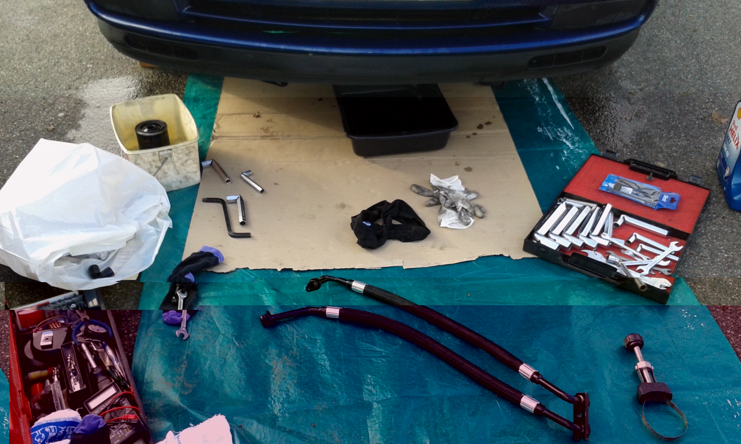

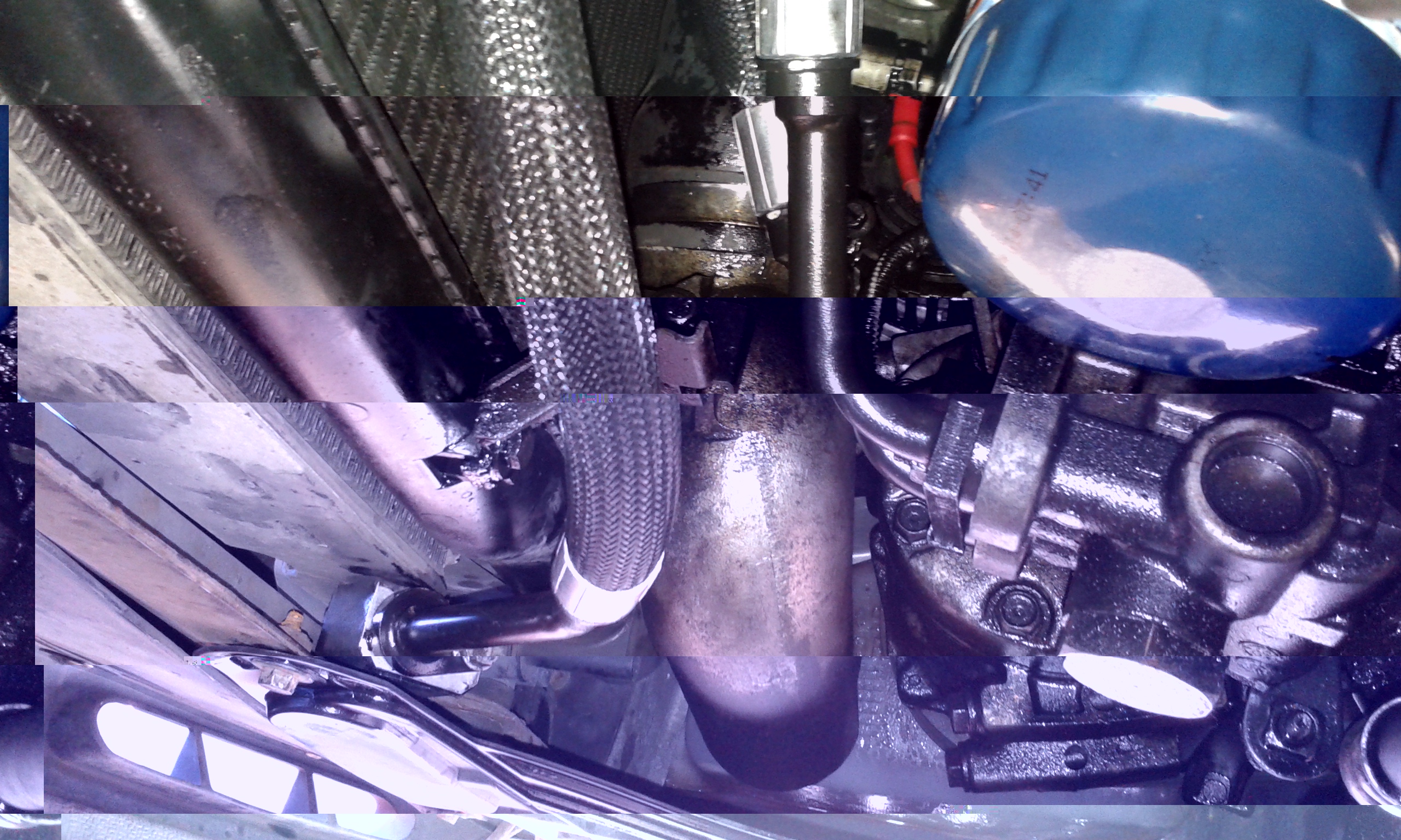

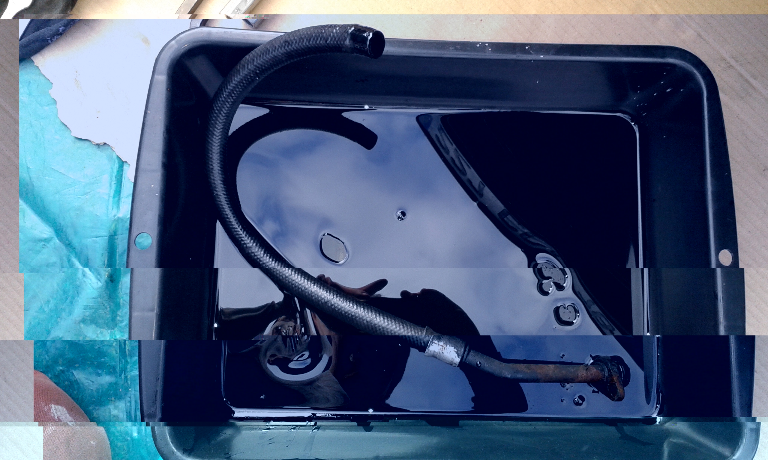

Bon, bah, j'ai fait le remplacement de durite.
mon index pointant sur le sertissage de la durite qui a cédé et la durite déposée Vue du chantier dont la durite neuve à 308 euros ... LA nouvelle durite en place Puis remplissage avec 6,5l d'huile 10W40 + filtre.
Sous contact, le temoin pression d'huile s'est allumé puis éteint après quelques secondes après le démarrage (idem que pour une vidange classique me semble-t-il).
PAs de fuites d'huile, étanchéité OK
Mais, comme hélas pressenti, après quelques km, pas mal de bruits moteur, ça bat un peu la chamade un peu partout, dès que je monte en régime (pas de compte-tour sur mon Espace), je dirais vers 2000 trs/min.
Bref, ça sent la fin programmée, snif ...
Pouvez-vous me dire si la fin va être brutale, ou bien puis-je espérer une morte lente en ne montant pas trop dans les tours (moins de 3000 trs/min soit à peu près 100km/h en 5ème) ? Des recommendations pour éviter de me trouver 100% en rade en rase campagne ou sur autoroute ??
On apprend beaucoup de ses erreurs, je ferai en sorte désormais de respecter scrupuleusement les messages d'alerte , dont le STOP ...
