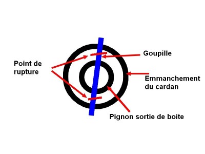

Justement... le probleme c'est que l'on pourrait croire que la goupille est encore bien présente... mais bel & bien cassée en 2 endroits ( déjà vu çà sur certains cardan en démontage )
Sur le schéma ci dessous ( ok je reconnais que je n'ai aucun don artistique ! :lol: ), vous comprendrez mieux où cela casse sournoisement... et ainsi le cardan n'est plus retenu mais ayant pourtant un semblant de goupille présente
Faisant juste acte de présence a chaque extrémité et la plupart du temps retenue par un point de silicone...
En y regardant de plus prés... la goupille est en 3 morceaux :!: :roll:
Sur le mien ce fut "assez facile" car... il n'y avait plus rien ! :lol:

Plus sérieusement, merci Thierry pour ce partage et ce schéma "on ne peut plus clair" ;)

.... ton schéma est très explicite, un bon croquis vaut toujours mieux qu'un long discours :wink:
