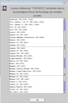

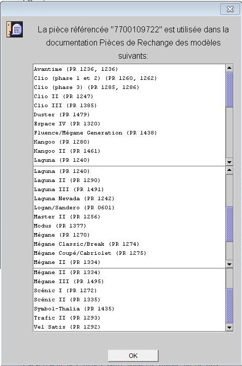

Le collecteur d'échappement de l'espace III 2.0 16v (moteur F4R) est semble t il assez souvent sujet à des fuites sournoises.
Cette pièce semble carrément introuvable en occasion (site de petites annonces) ou en casse.
Selon le Dialo.. 2 références possibles : 8200266475 (actuelle) et origine 770109722
La localisation de cette pièce indique qu'elle est sur de nombreux modèles Renault (voir la liste ci après )
Ce que semble confirmer certains forums (montage d'un collecteur issu d'une Megane par exemple).
Alors : qui à déjà essayé ? Ou qui peut confirmer (Yves78 ?)
