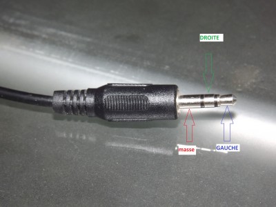

Je n'ai pas ce modèle mais je pense que le branchement aux ce fait de la meme maniere
Sur ton ampli qui doit se trouver sous le vide poche côté passager je crois, tu va voir une broche rouge avec 2 rangées de fils maintenue par un levier gris.
Tu la debranche et sur la rangée du bas tu branche
27 MASSE
28 SON DROIT
29 NEANT
30 SON GAUCHE
Tu branche l'autre extremité sur un JACK de 3.5 en stéréo et tu peux brancher MP3 ect.....
Cela fonctionne avec le cabasse avec ampli et chargeur dans le coffre .
Oubli pas d'activer la fonction AUX sur l'autoradio
Cordialement

Pour le jack, il y a un fil de couleur rouge, un blanc ou jaune et un fil denudé qui est la masse
Cordialement

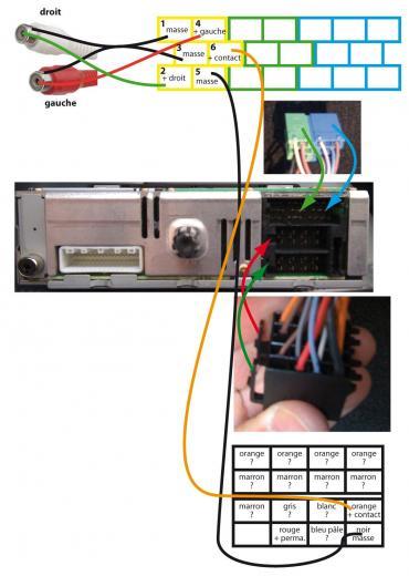

bref si ton poste est celui là:
va sur ce lien tout y est bien expliqué, j'ai fais le mien grâce à ce tuto: http://www.planeterenault.com/forum/car ... 8-108.html
Par contre sur ce schéma il a mis des rca rien ne t'empêche de les remplacer par une jack
Dans le cas ou tu met un jack, tu branches la masse sur le 1 ou le 3 du bornier jaune, le son de droite sur le 2 et le gauche sur le 4.
N'hésite pas si tu as un doute...

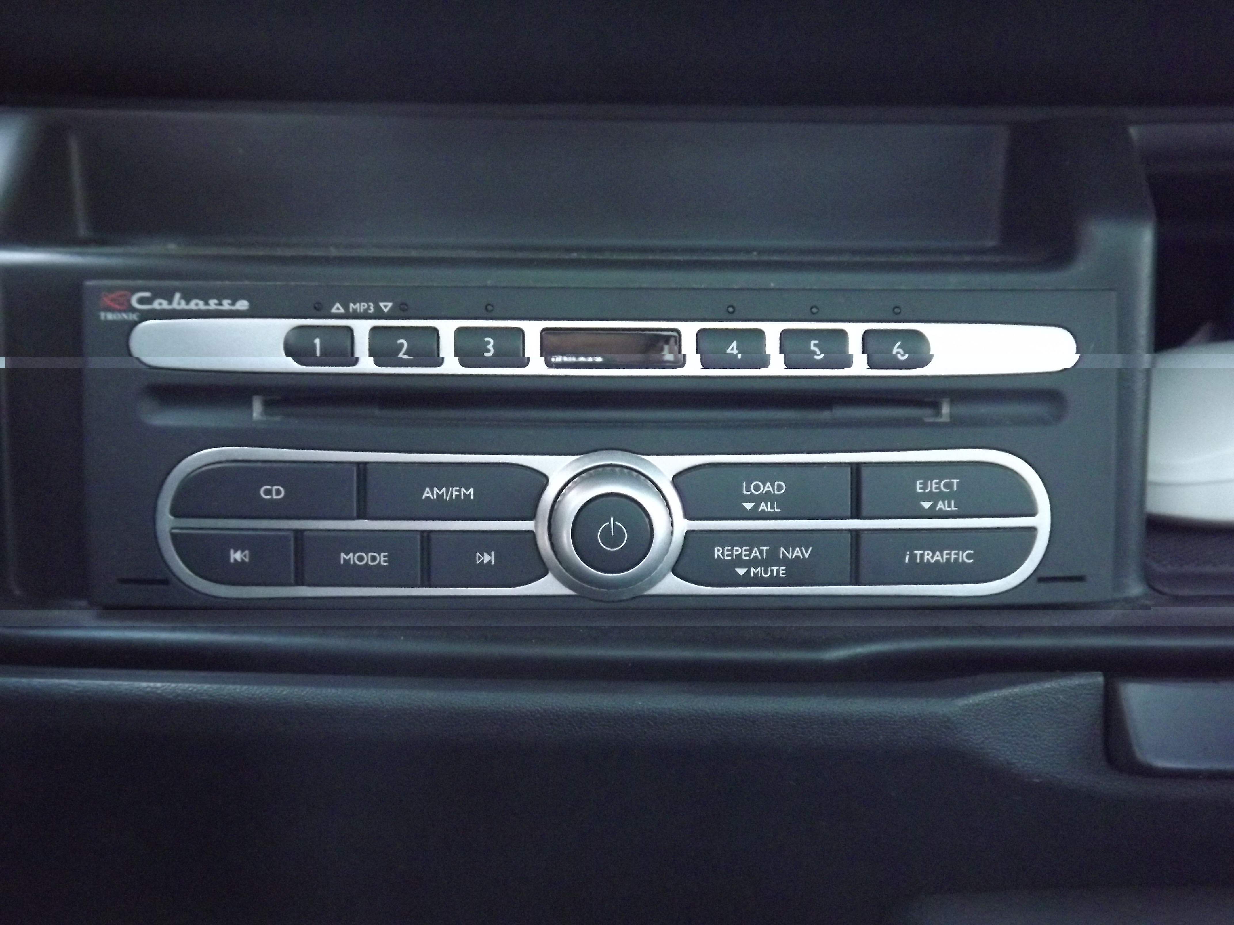

mon autoradio
renault espace une tres bonne auto et mon autre passion de chez renault ma renault 25 baccara et met miniature (Renault) en fete j adort tout les renault en gereral je suis un passionné du losange

la photos vien du coté droit de la petite boite a gant du dessus
apar que la photos et tourné elle vien bien de l ampli je pense

Oui c'est bien sa... désolé c'est l'effet vertical qui m'a perturbé... combien le câble???
