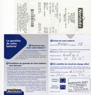

Re: Vitre conducteur qui remontre par acoup
hello
plus ça je dirai
sur mon 3.0l dci
varta silver dynamic référence F18 85AH-800A, nord-auto
plus ça je dirai
HigrekBe a écrit :On peut toujours mettre plusEnfin pas trop, parce que l'alternateur n'est pas conçu pour une capacité doublée
parce que t'’appel ça doublée bizarre
en plus si tu regarde bien la photo de la carte que j'ai mis, le control fait est tension 14 v et 710 amp moteur tournant et depuis je n'ai aucun souci

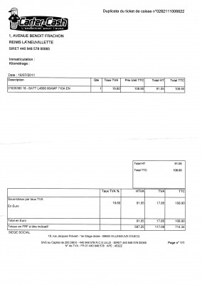

avant j'avais cette batterie de m.....de quand je l'ai acheter, elle a pas durer longtemps
