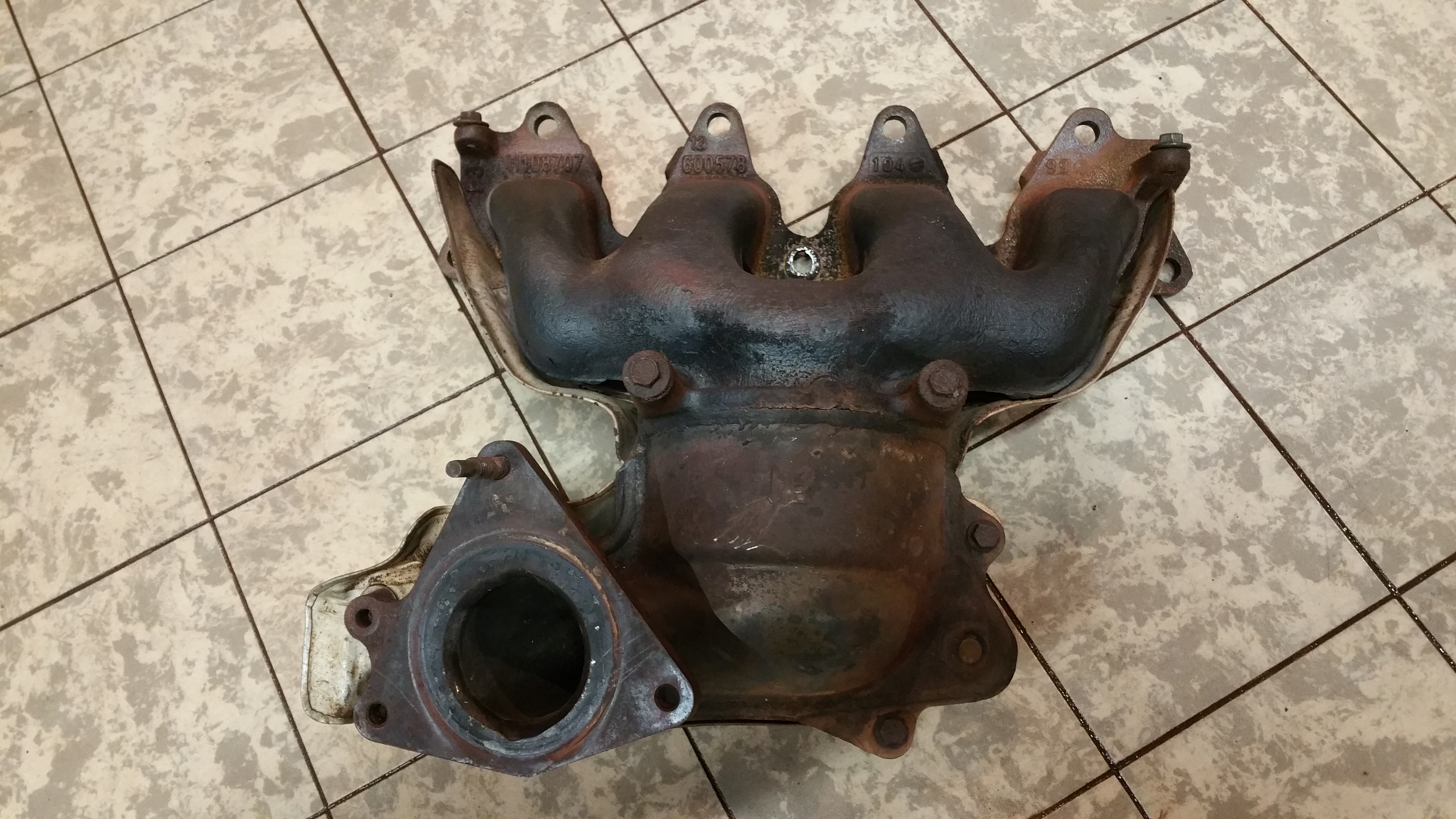

Petite photo de la moitié de mon collecteur

voila un collecteur d'espace 3 2.0l 16 v
C'est une piece relativement " fragile " on en trouve sur le net et a reception
surprise : fissures , cassures etc ...........
