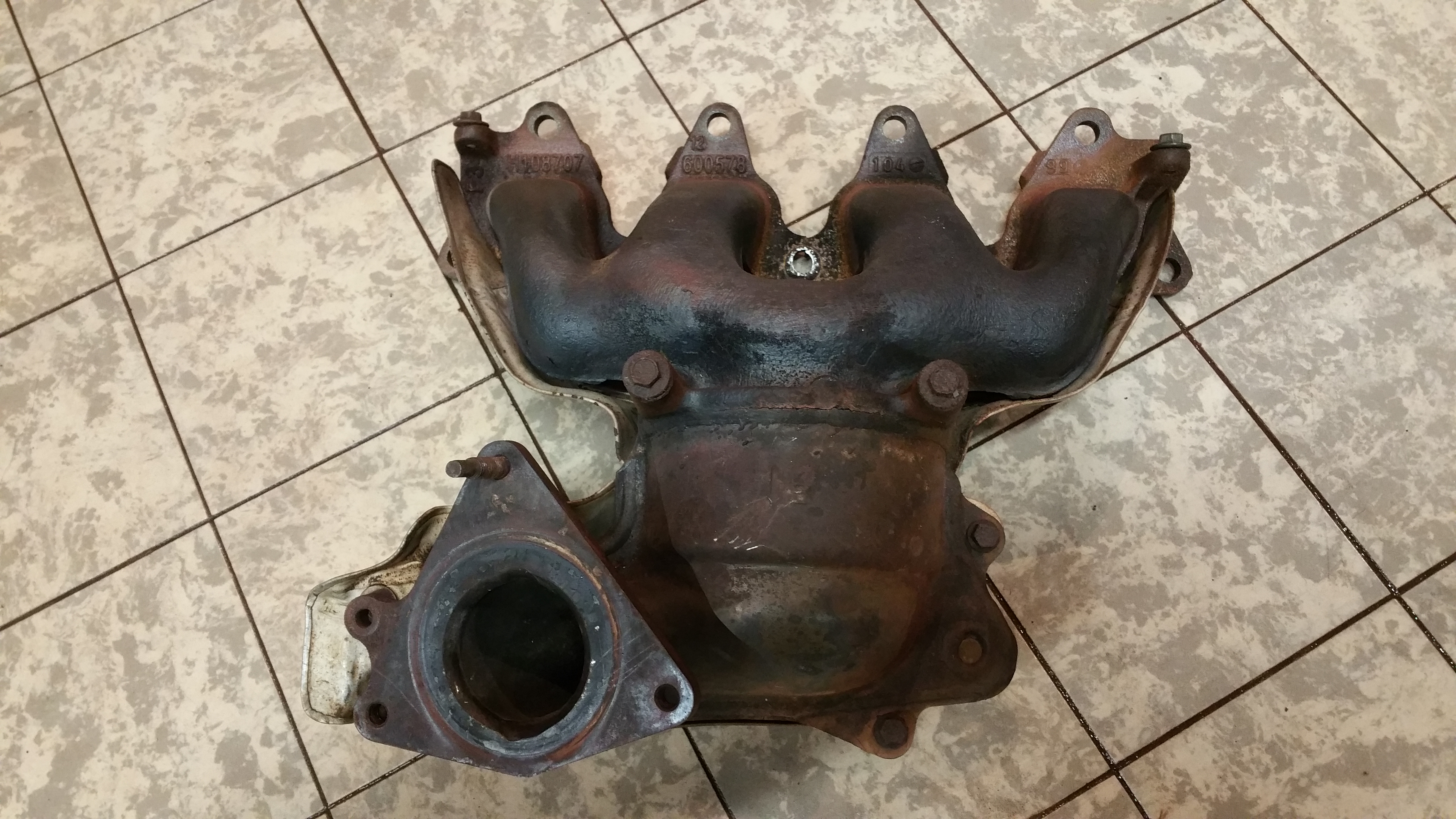

Petite photo de la moitié de mon collecteur

voila un collecteur d'espace 3 2.0l 16 v
C'est une piece relativement " fragile " on en trouve sur le net et a reception surprise : fissures , cassures etc ...........

Salut a tous !!!
Je viens donner de mes nouvelles ...Collecteur enlever après ma mésaventure avec la rotule de suspension qui ne viens pas et est d'ailleurs tjrs pas venue (donc je me suis débrouiller autrement sans enlever le cardan ).. Donc j'ai descendus le moteur d'environ 10 cms, oter la boite a filtre a air, ensuite le boitier papillon (un bon nettoyage et le changement des 2 joints s'impose ), après j'ai retiré le collecteur d'admission et enfin j'ai accès a ce satané collecteur... j'ai quand même dû tordre le par-feu pour avoir les 4 derniers boulons et c'est bon !!! il est entre mes mains..Suite de l'aventure enlever la sonde du collecteur..
Je vous donnerais la suite de mon aventure ultérieurement
