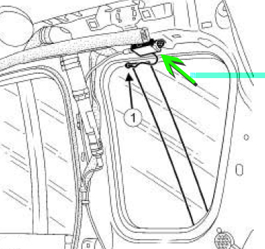

getget a écrit :Bonjour, y a-t-il un lien entre l'antenne radio et le récepteur de pression des pneus (antenne / ampli / alimentation commun ?) Je perds souvent 1,2,3 ou 4 roues et en général, au même moment, la radio capte très mal ???
Tu peux commencer par vérifier les différents connecteurs des éléments suivants :
. récepteur SSPP sous le véhicule au niveau du siège conducteur
. l'ampli de l'antenne radio derrière la garniture arrière droite
. l'antenne branchée à l'autoradio
Sur un Espace 4, l'antenne de réception radio se trouve sur la vitre arrière droite de custode (les deux traits obliques) et le boîtier ampli est juste placé au dessus (derrière la garniture).
Boîtier antenne (flèche verte)
Malgré tout, comme tout est lié sur ce véhicule, si tu ne parviens pas à résoudre le problème par ces vérifications, seul un passage à la valise pourra en dire plus...
