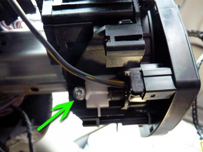

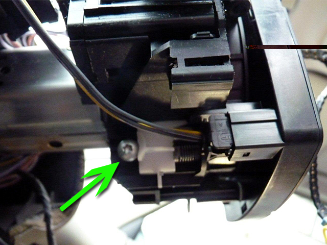

me suis lancé dans le déboulonnage de l'uch de ma camionnette. Pas à pas, j'ai fait des photos que je viendrai mettre quand j'aurai fini ( si je finis un jour) et surtout si vous avez fini vos devoirs et rangé vos chambres :D
Je bugge, sans doute pour rien, sur le dessin ci dessous, quand il y a écrit "desserrer la vis C", j'en suis là et je ne la vois pas cette :twisted: :twisted: :twisted: de vis ! Vous savez où elle est ?
J'en ai sorti une à 6 pans située sous la colonne de direction mais si c'est celle là, je n'arrive pas à sortir le bloc ensuite, quelqu'un aurait un tuyau ? Merciiiiiii :)

Salut, il doit s'agir de la vis du contact tournant (montrée ici en vert):
Il me semble que cette vis est accessible seulement en poussant le cache blanc.

nagrrra a écrit :Salut, il doit s'agir de la vis du contact tournant (montrée ici en vert):

+1 je pense aussi a cette vis...

bonjour et merci pour vos retours, je n'ai pas pensé qu'une vis se cachait derrière le ressort, je vais aller voir ça plus tard.

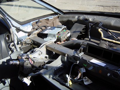

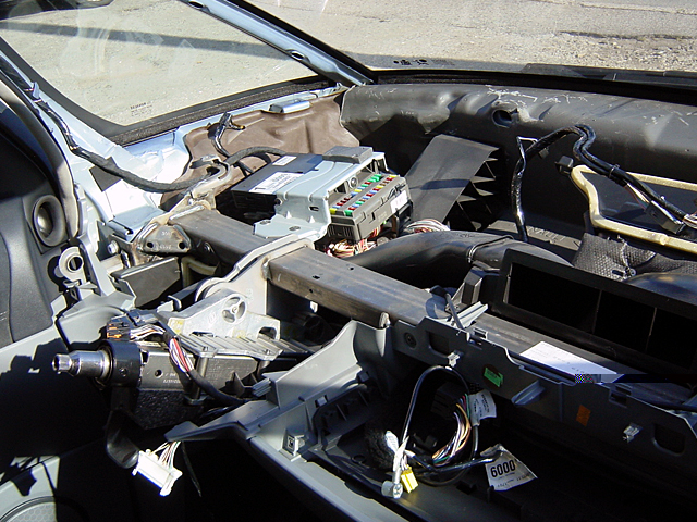

Pour info, voici à quoi ressemble l'UCH :
l'UCH couplée avec une platine à fusibles/relais, les deux blocs sont placés l'un sur l'autre.
Etant donné que tu dois démonter entièrement la planche de bord (il faut être 2 pour l'extraire du véhicule), je t'invite fortement à en profiter pour la nettoyer (à grande eau) ainsi qu'à réparer certaines parties si nécessaire. J'ai posté des photos sur la réparation des éléments moussés de la planche de bord ici : https://www.passion-espace-club.com/view ... &start=100

merci pour les conseils et pour la photo, l'uch n'est pas accessible autrement qu'en enlevant complètement la planche de bord ?

Non, il faut déposer complètement la planche de bord pour y avoir accès. La trappe amovible située au fond du vide-poche supérieur gauche permet de remplacer un fusible (du bout des doigts et encore...) et juste de toucher l'UCH, c'est tout. Il faut tout déposer pour accéder au boîtier.
