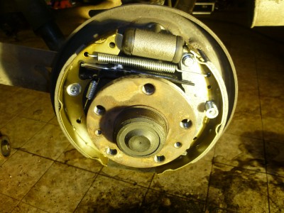

Apres avoir commandé le kit de freins arrière pour mon espace, je rencontre quelques problemes pour remplacer les etriers.
En effet apres les avoir demontés j'ai un probleme avec le ressort du bas que je n'arrive pas a remttre car il y a une plaque derrière laqulle le resoort doit passer.
Cependant cette plaque n'est pas demontable et je ne peux pas fofiler le ressort derrière.
Savez vous si il y a une technique pour cela?
merci cordialement
merci cordialement

voila une photo quand j'ai remonter les miens ...........hyper simple !!!!

Je reviens pour conclure suite aux précisions 5bar21... j'ai essayé sa méthode d'un côté mais les pinces à long bec ont un défaut leur élasticité... pas facile... de l'autre côté je n'ai rien décroché et passé une mâchoire derrière son appui la deuxième très en biais en appui sur la plaque inférieure et ensuite je l'ai faite glisser derrière la plaque à l'aide d'un gros tournevis. Je ne pense pas avoir dépassé la limite élastique du ressort ! Le rattrapage automatique de jeu n'a pas fonctionné tout seul (par la manœuvre du levier de frein à main) ; il m'a fallu redémonter les 2 tambours et faire 1,5 tour de la vis concernée. Les premiers essais réels (après la purge) monte une certaine élasticité à la pédale de frein ; sans doute faut-il que cela se place... mais pas d'effet de pompage comme en présence d'air... Merci encore à tous.

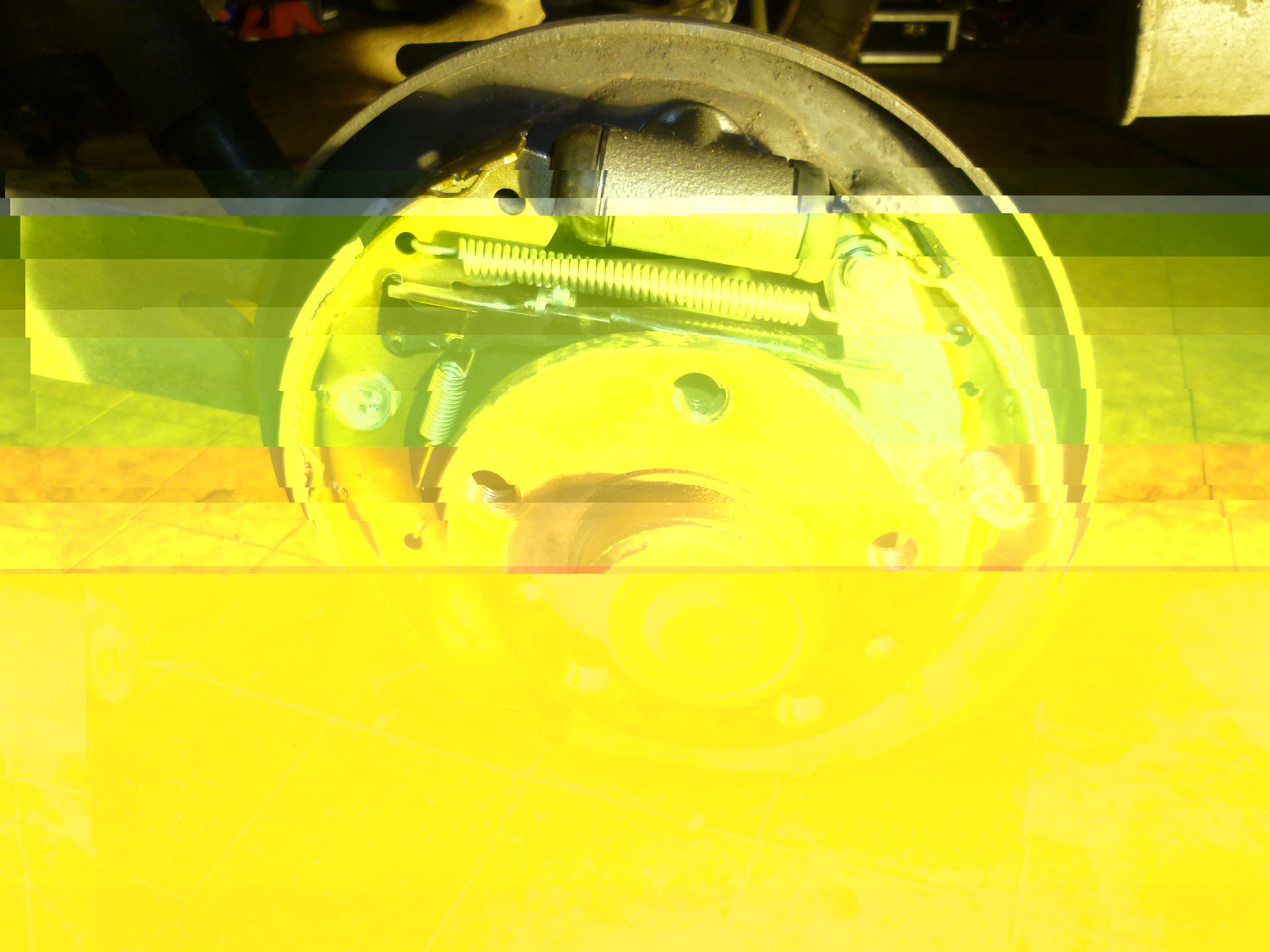

yves78 - Voici une photo montrant la pièce pertinente. Si la partie verticale est complètement plate, comme c'était le cas dans mon cas, son sommet peut glisser dans la fente pour la nervure de la mâchoire, au lieu de se reposer sur la fin de l'ajusteur.

Je vois ce que tu veux dire. Effectivement dans ce cas tu n'as plus de rattrapage. Ce que je pense est qu'il y a deux problèmes 1 conformité et l'autre conception (je ne sais pas si tu les as acheté pre-montés).
Conformité: la partie verticale n'aurait pas dû pouvoir passer dans la fente.
Conception: prévoir un logement ou simplement une encoche pour son guidage et une indication pour l'opérateur (si pre-assemblé) ou le monteur (particulier ou garage).
C'est assez vicieux, Renault peut être responsable car il a signé mais ce n'est lui qui a fait l'étude complète mais le fournisseur rang 1.
Mais si ils n'ont pas eu de cas en validation car toujours monté correctement. Il est difficile de voir ce problème.
Clairement ça n'aurait jamais dû sortir du fournisseur si c'est lui qui fait le pré -assemblage. C'est passé à travers son contrôle qualité !
Et Renault si en série il y avait la même chose. Mais sur freins neufs au essai sur route, ça passe à travers puisque c'est sur l'usure que ça joue et si quelqu'un ne tombe pas dessus ou les garages ne remontent pas le problème....
Ce n'est pas corrigé !

- Messages : 2032
- Localisation : sud essonne
Re: Probleme de remontage freins tambour
sur des freins on evite. on demande à quelqu'un qui sait/connait. sur les elements de securité il faut eviter de jouer avec le feu, ca evite des montages bizarres avec des resultats tout aussi bizarre.
- Messages : 663
yves78 - Le kit de freins complet a été installé par mon concessionnaire Renault local, à l’aide des pièces Renault correctement spécifiées. Les pièces ont été fabriquées par Lockheed, je crois, qui peut avoir apporté des modifications de détail à la conception ou au cours de la fabrication pour une raison quelconque, ou peut-être une étape de production a-t-elle été omise par erreur?
Quoi qu'il en soit, cela a entraîné un accident qui devait arriver!
Le remède était aussi facile à appliquer, ce que j'ai bien sûr fait.
5bar21
Appartenait auparavant:
R21 GTS 1.7l L482
R18 1.6l sedan
R12 TS
R21 GTS 1.7l L482
R18 1.6l sedan
R12 TS
