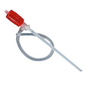

J'utilise çà
Pompe manuelle.jpg (5.9 Kio) Vu 6037 fois
çà fonctionne très bien, un peu lent mais pas de risque d'étincelle !

J'utilise çà
çà fonctionne très bien, un peu lent mais pas de risque d'étincelle ![/quote]
J'ai exactement la même, mais le tuyau ne rentre pas dans le réservoir... Alors je l'ai "bricolé" pour adapter un tuyau mince dessus qui, lui, entre dans le réservoir, mais que dalle : Rien ne vient (avec le III en tout cas) C'est pourquoi je suis passée par la pompe à GO. Mais c'est un peu long, en effet.

Mais une pompe à main à 3 euros fait très bien l'affaire sans risque, ah si elle peut s'user parce que non prévue pour transvaser un réservoir, dans ce cas le risque est d'avoir de l'essence sur les mains.

Vidange du réservoir du scenic ( 55 litres ) , avec la pompe à main montrée par Pilou29, j'ai pompé 20 secondes maxi, car une fois amorcée, tout s'est vidé tout seul, mes bidons étant en dessous du niveau du réservoir et laissé couler en faisant autre chose sur la dite voiture.
