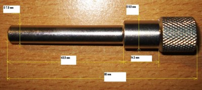

Petite question en plus, ce sont les bonnes dimension pour la pige? Bonne soirée.
Merci à tous, il y a des change pour que je fasse au moins la pompe à eau en même temps.
Pour la poulie d’ampère on verra une fois les courroies enlevé.
De toute facons, à 5000km/an dans 5 ans elle n'aura que 25000 de plus.
Espace III 2001 2l16 Initiale
Xsara AL4
Xsara AL4
bloom
- Messages : 336
- Enregistré le : 25 déc. 2011, 22:46
Re: Distribution F4R que changer en meme temps?
il me semble bien

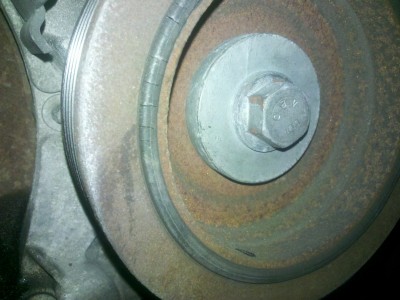

J'ai commencé tranquillement le démontage.
Les galets de la courroie d'accessoire avaient un leger jeu (bizzard, j'ai la facture renault, le kit est censé avoir 5 ans et demi et 20 000 km)
La pompe a eau avait du jeu aussi (d'origine, 135 000 km)
La poulie amortisseur a des fissure, a votre avis, a changer ou pas ???

- Davidrwt
- Messages : 2929
- Localisation : Nord (59)
Pour moi oui
- Messages : 20213
Davidrwt a écrit :Pour moi oui
+ 2 !!

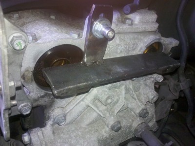

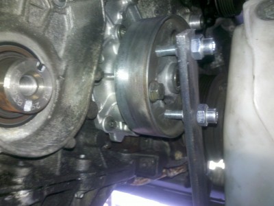

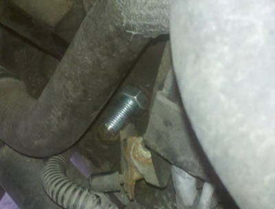

Hello,
Petites photos de mes outils maison pour mes opérations

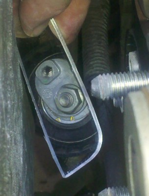

Au démontage je trouvais la courroie de distrib très tendu.
Sur le tendeur, les deux curseurs doivent théoriquement être en face ? Mon pignon de vilebrequin n'est pas claveté, j'ai entendu parlé qu'il faut le remplacer par un claveté
ici par exemple
http://www.forum-auto.com/pole-techniqu ... 458687.htm
https://www.passion-espace-club.com/view ... F4R#p46544
Info ou intox ?
ici par exemple
Info ou intox ?

J'ai fini mon changement de distrib ce week-end. Finalement je suis agréablement surpris par la facilité des accès, opération assé simple si on a des bases de mécanique et un peu de jujotte.
Dans mon cas, j'ai préféré joué la sécurité en changent tout ce sur quoi j'avais un doute. j'ai n'ai pas envie de recommencer dans peu de temps.
-La pompe a eau présentait un très léger jeu
changé
-La damper craquelé
changé
-Le déphaseur 5 ans 25000km
laissé
-Kit distrib + acc avec les galets
bien évidement on change tout
-Temps que le circuit d'eau est vide
changement du calorstat
Si ta courroie est enlevé, tu peux contrôler les jeux (pompe eau, alternateur, clim,...)
La damper, tu peux voir son état sans rien démonter, en allant sous la voiture avec une lampe et un miroir (c'est ce que j'aurais du faire, ça m'aurais évité d'attendre mes pièces).
Je m’apprête à réaliser un "minituto" de mon retour d'expérience. Si j'y arrive, j'ai jamais fait ça...
