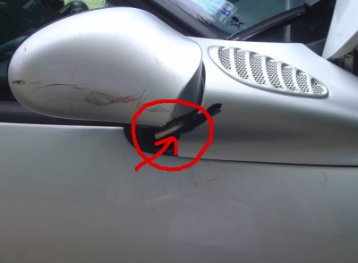

Le mieux est de commencer avec la grosse vis qui est la plus difficile à enlever. Elle est visible après avoir rabattu le rétro vers la porte. Ainsi il apparaît un trou rond à l'avant de la coque mobile. Pour gagner du temps par rapport à mon clef Allen-BTR 8 mm en « L », j'ai coupé une ancienne clef en « L » que j'ai fixé sur une douille de 8 pour avoir plus facilement accès. C'est normal et souhaité que le vis ne sort pas complètement. Pour ça elle est retenue avec une rondelle en plastique.
http://www.heberger-image.fr/data/image ... Retro2.jpg

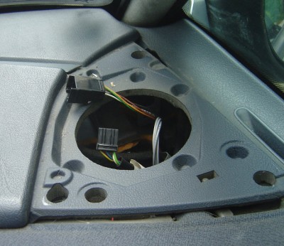

Après on démonte doucement la cache haut-parleur sur le tableau de bord, en commençant par la coté du pare-brise. J'arrive à le faire à la main, mais un tournevis peut aussi être utile. On démonte le haut-parleur avec un tournevis cruciforme et personnellement j'ai aussi démonté le support fixé avec des longues vis.
http://www.heberger-image.fr/data/image ... Retro3.jpg

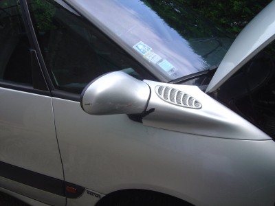

Reste les deux vis torx sur l'aile sous le capot, plus facile à enlever.
http://www.heberger-image.fr/data/image ... Retro4.jpg

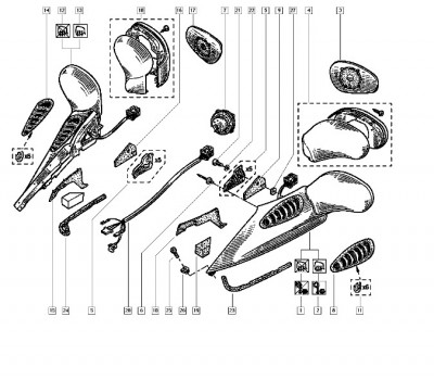

Le montage se fait en sens inverse. On ne fixe pas les vis complètement avant la bonne mise en place. Voilà encore un dessin technique de la pièce :
http://www.heberger-image.fr/data/image ... Retro6.png
