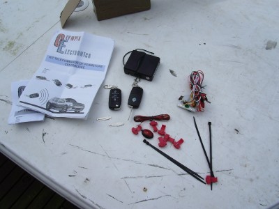

Re: problème Plafonnier et veilleuse
Celui la
- Messages : 20
- Enregistré le : 06 août 2011, 01:25
- Localisation : Liège (Belgique)
C'est presque sa , je pense qu'il y a que les télécommande qui change . Voici le lien du vendeur sans vouloir faire de la pub
http://www.2ememain.be/auto-pieces-acce ... 56809.html
