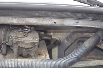

En soulevant le capot aujourd'hui après de grosses pluies, je me rends compte qu'il y a de l'eau sur la batterie, vase d'expansion du LDR et un peu partout autour
Après vérification visuelle des joints, je fais le test avec une bouteille d'eau et là, l'eau arrive par les 2 trous de la photo suivante :
Je n'ai pas de tels trous sur le 2,0 l, savez vous à quoi pourraient servir ces trous ?
En attendant, j'ai bouché au silicone ...
Eau dans le compartiment moteur

Re: Eau dans le compartiment moteur
a mon avis c est plutot quelqu un qui a fait ces 2 trous pour faire tenir quelque chose
surtout a ce niveau la serait plutot des point de soudure
