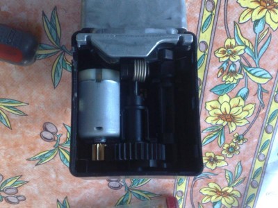

Mais il est où alors cet antidemarrage ?

Je rectifie c'est un moteur qui actionne le verrouillage de la colonne

la bonne blague, ce moteur ressemble a deux goutte d eau des moteur que l on trouvait dans les jouet type train Electrique ; autant dire que le moteur vaut 2 euros
http://www.ebay.fr/itm/SME-FC-170-5000- ... 3f36b60f7e
http://www.conrad.fr/ce/fr/product/2289 ... view1&rb=2
si ça ce n est pas de se foutre de la g... du monde

c'est normal que le prix des pièces sur le net soit différent, il y a pièce neuve chez Renault, et piece reconditionné sur le net... ou de provenance diverse... en plus des charges différentes entre une concession et un petit malin qui fait ca dans son grenier
la ou ce n'est pas normal, c'est le temps de MO, entre 4h officielle, et les 5 minutes réelles... plus diag et paperasse, donc une max 1h...
pour l’antidémarrage, c'est plus complique que ca, l’antidémarrage est une fonction qui est lié a plusieurs éléments, le verrou en est une partie, il n'st pas seul.
quand tu mets le contact, l'UCH recherche le code du verrou, une fois le code reconnu, il demande au verrou de déverrouiller, le verrou envoi l'info de sa position, une fois la position reconnue par l'UCH, l'uch alimente l'ecu moteur...
l'info de position du verrou est dans le levier noir, en face du moteur... mais il arrive que ca ne "voit" plus la position, il faut donc changer l'epprom, mais c'est Une 24C4, cad 4 coté de 24 pins... il faut être outillé... et pour 100€ ben, c'est un autre qui le fait pour toi
ou tu peux aussi avoir un probleme de connectique, de faisceau,etc...

Oui et c'est les même dans les serrures.feuxpatate a écrit :la bonne blague, ce moteur ressemble a deux goutte d eau des moteur que l on trouvait dans les jouet type train Electrique ; autant dire que le moteur vaut 2 euros

Alors ça y est j'ai fait changé mon verrou de colonne dans un garage indépendant. Première nouvelle, le verrou lock bien le volant à l'arrêt !!! chose que je n'avais jamais connu sur cet espace ! le tout fait en 1h pour 260€ au total.
Pour l'instant tout va bien et j'espère que ça va continuer !
Sinon les codes que la valise chez renault a donné sont :
DF029 : circuit verrou colonne CC.1
DF060 : circuit commande relais +12V APC 1.DEF
