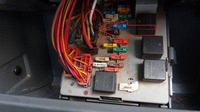

les feux ne se mettent plus en route sur notre espace. C'est gênant, très gênant. Ce n'est pas un fusible parce que les feux peuvent revenir pour peu que l'on bouge certains fils (quoique de moins en moins). Lorsqu'on tourne la clé de contact, on entend un petit clic dans la boîte à gants (j'ajoute d"ailleurs que la lumière de la boîte à gant est sur le même circuit électrique que les feux)
Sur cette photo, on voit la boîte à fusible. Est-ce que la partie supérieur se démonte? Est-ce que dessous il y a une carte électronique? Si oui peux-t-on la changer?
Merci de vos réponses, nous sommes bien embêtés :(

Salut Blafo35
Il est peut être un tard...
Regarde les connecteurs qui arrivent sur la platine fusibles, il y a en a un qui est partiellement fondu, le marron de mémoire, ce n'est facile à refaire proprement mais en bidouillant on peut y arriver. L'idéal est de récupérer une prise sur un autre faisceau.

La boite a fusibles n'est pas prévu pour être ouverte, mais comme te le dit fbedon, regarde ta prise marron, c'est souvent elle la responsable du problème!

le soucis est vraiment sur la prise, la platine n'est pas touchée par le souci de surchauffe.
