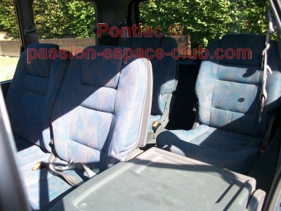

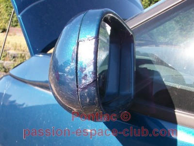

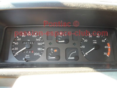

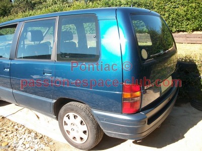

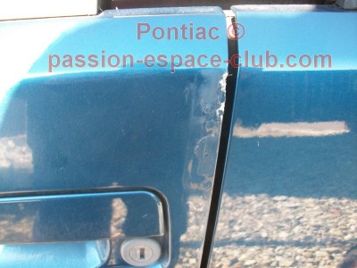

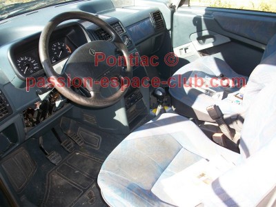

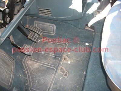

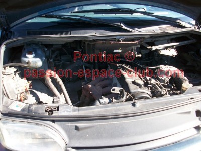

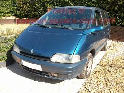

Photos enfin développées...

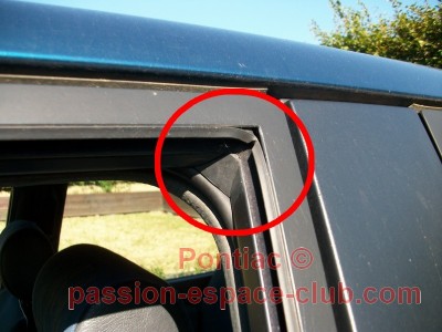

La suite...
C'est tout... pour le moment !
La suite au prochain épisode, à l'avancement des travaux ( surement moins vite que P23 )

magnifique

Bonsoir,il est pas mal quand méme cet Espace on dirait qu'il est de la méme couleur que le mien ou c'est l'effet avec le soleil .Pour les travaux,ne t'en fait pas ,prends ton temps

Il a l'air pas mal du tout cet Espace, très propre pour son age
par contre la moquette coté conducteur a le même souci que le mien (ça fait des dégâts les talons aiguilles des femmes)

félicitation Thierry bel Espace sympa le bleu impérial bonne restau une bon polish et un coup de lavage en profondeur des moquettes c'est repartip23 a écrit :Bonsoir,il est pas mal quand méme cet Espace on dirait qu'il est de la méme couleur que le mien ou c'est l'effet avec le soleil .Pour les travaux,ne t'en fait pas ,prends ton temps
Pas que les talons des nénettes il y a les chaussure de costard qui font ça je sais de quoi je parle

Ah ok, bé je savais pas, suis le plus souvent en basket ou chaussure de rando, et j'y met un sur tapis pour protéger

Merci les gars...
Prévu d'entrée :
- dépose du GMP
- décrassage du compartiment moteur ( le temps que le GMP est sorti )
- décrassage GMP
- puis réfection ( JdC, distribution, tous les joints moteur, etc )
Ensuite...
- mise à nu de l’intérieur & décrassage avant d'y remettre celui Grand Écran
- radiateur de chauffage le temps qu'il est accessible
- joints du circuit d'air complet
- changement des joints périphériques de portes et joint des vitres de portes ( se déchirent dans les angles, cerclé en rouge sur la photo )

Belle auto, j'aime beaucoup la couleur

M'y suis mis cet aprem... mais que de surprises
- En premier les faisceaux... les gaines s'effritent, normal vu l'age ( çà c'est réglé j'ai trouvé en neuf ! )
- Certains fils sont dénudés, noués à l'arrache tenant avec une boulette d’étain recouverts de chatterton, d'autres étamés correctement mais pas de gaine thermo
- le connecteur des ventilos moteur a été changé mais câbles sertis & non protégés ( idem juste chatterton )
Donc commencé par la réfection complète de tous les faisceaux ( et yen a !! )
Antidémarrage condamné ( çà en fait ce fut très simple... calculateur en stock NON codé ), par contre voyant encore actif, j'aurai juste a récupérer la centralisation & le boitier TIR du mien & roulez jeunesse
Demain je continue les faisceaux afin que tout soit protégé & sort le GMP, ensuite grand nettoyage ( GMP et compartiment moteur )
Puis remise à neuf de tout çà ( pièces commandées, çà arrive lundi & mardi )
Sur une auto je privilégie toujours la mécanique a l’esthétique ( comme dirait JP... faut que le ramage se rapporte au plumage... sinon c'est pas la peine ! )
