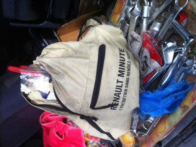

-le temps de prendre les outils et j'arrive... Gros plan sur son sac Je dois avouer que ça nous a bien fait rire

Sa me revient,le sac je l'ai eu pour 50ct au puçes

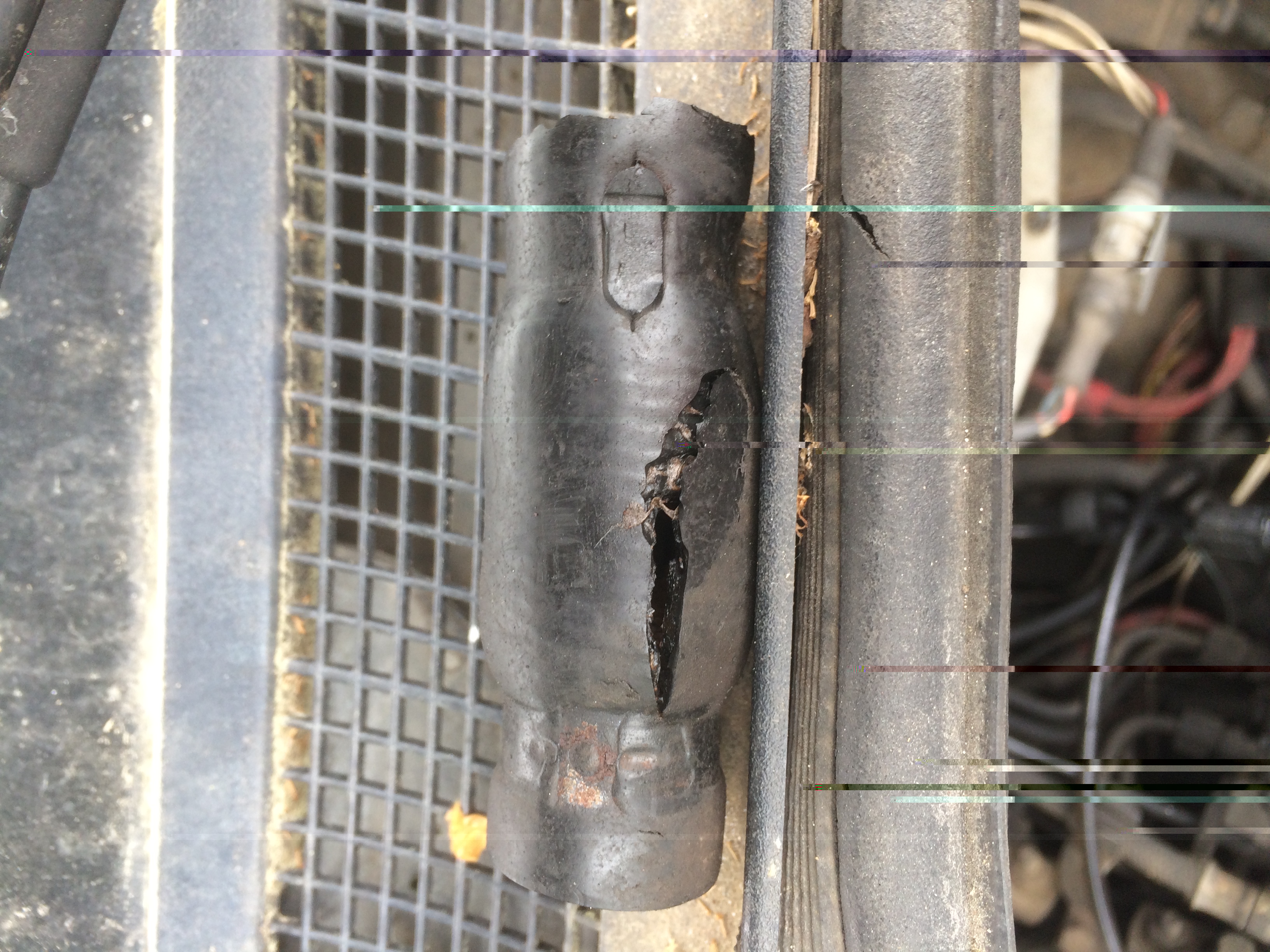

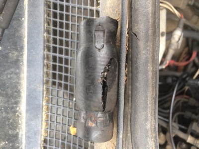

Put... de durit de mer... !
Un petit morceau de 5cm completement ouvert sur la longueur me bloque sur l'autoroute ! Heureusement, Philippe (Sahro) est là !
On avait bien prevu de se voir, mais a Toulon , pas a la Ciotat !
On prend les mêmes et on recommence?
Chiche !

faudrait mettre un bout de durite neuve...

Dan a pu repartir, suis venu avec de la durite en bon état, on a
bataillé un moment, remis de l'eau et y z'on pu aller cherché les pitchoun's.
Du coup on s'est tous arrêtes boire un café dans mon village vérifié le niveau et zou !
J'attend leur message quand ils seront bien arrivés.
