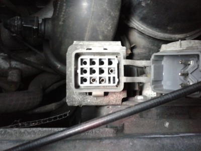

J'ai découvert qu'il y avait une prise Diag
Et qu'il y avait une "valise " XR25 qui se branchait dessus.Ne pouvant me procurer cette valise j'ai découvert qu'il y avait une version XR25 PC sous XP.

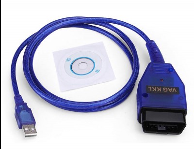

J'ai retrouvé un câble qui me servait à faire du Diag sur les voitures du groupe VAG.

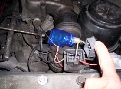

Apres quelque modification; adapter la vitesse et le format .On branche le cordon sur la fiche diag

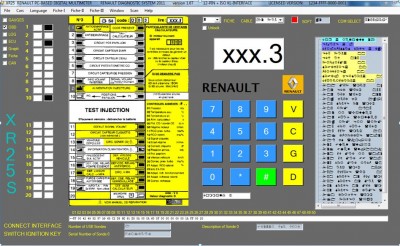

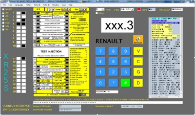

On lance le logiciel XR25PC et on obtiens cela:
écran contact et moteur à l’arrêt

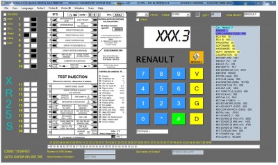

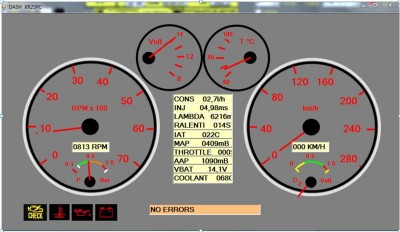

on démarre :
Il ya :
température LDR
tension batterie ou alternateur
régime moteur
Pour le reste ne connaissant pas grand chose à cette valise et ce que l'on peu faire :roll: je suis à l'écoute de toute information.

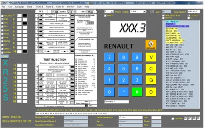

suite des test du logiciel XR25PC.
Tous les caractères s'affichent normalement maintenant.
On peu choisir le véhicule dans une liste qui nous donne accès aux différentes fiches.
Contact moteur à l’arrêt

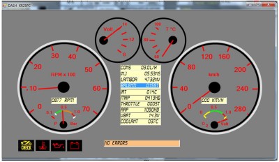

Moteur en marche
Moteur en marche

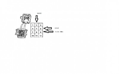

Pourrais-tu détailler le câblage du cordon de liaison prise diag/PC, s'il te plaît ?
Parce que pour l'instant, je sais juste que :
Pin 6=+12V.
Pin 2=GND
Pin 9=DATA
Harry. A+

harry a écrit :Bonsoir.
Harry. A+
Sur le connecteur du cable kkl-vag j'ai câblé 3 fils :
Un pour la masse
Un pour le 12v
Un pour les data
Depuis j'ai acheté un adaptateur OBD vers 11points .
Yves

Re: Diagnostique XR25 sur PC
Tu m'as répondu pendant que j'écrivais :mrgreen: :mrgreen: :mrgreen: .
Mais faut-il un pilote pour que le "câble" soit reconnu par le PC ?
Harry. A+
Il ne faut pas de pilote mais il faut reconfigurer le modem du cordon :débit , nb de bit , sens de transmission.
C'est sur la doc que je suis en train de rédiger.

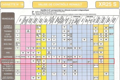

18H30
Voilà ce qui nous intéresse :
Que du bonheur.
Que du bonheur.

Pour le câble voila ce que j'ai acheté : USB OBD-II KKL OBD2 VAG409.1 VAG-COM
Normalement USB OBDII KKL c'est bon
Ce câble fonctionne aussi sur mon Avantime avec DDT 2000.
VAG 409.1 c'est le pilote pour la connexion avec les calculateurs VAG

Bonsoir.
Pour le câble, attention à certaines copies chinoises qui créent des soucis
ou ont un câblage erratique pour certaines.
