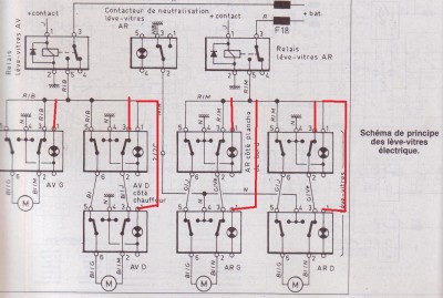

Voila déjà le schéma électrique :
Harry. A+
