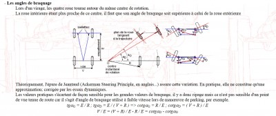

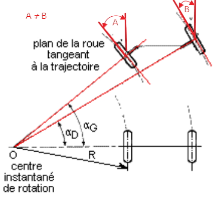

Bon explication :
le braquage avec un angle important implique une différence d’angle entre les deux roues AV. Il faudrait un rayon de braquage variable entre les deux roues pour compenser ce rayon. Ce qui n’est pas le cas avec nos crémaillères (euh comme ça je n’en connais pas). Donc possible ripage de la roue intérieure lorsque l’on fait un braquage à fond Même avec un bon réglage de train.
Ne pas confondre avec le différentiel qui lui joue uniquement sur une différence de rotation des roues pas sur leur propre rayon de braquage.
