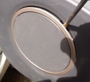

Pour démonter l'arrêt de porte, on trouve pas mal d'explications sur le net. Pour rappel, on peut y avoir accès par l'emplacement du haut-parleur, à condition de ne pas avoir de tros grosses paluches ...

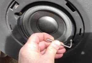

1- Démonter les caches
2- Démonter les HP (clés torx)
3- Découper la feutrine au cutter si nécessaire
4- Démonter l'arrêt de porte :
Clé de 10
Clé de 10
Clé Torx
Clé Torx
Dégager le cache en plastique
Récupérer par l'intérieur

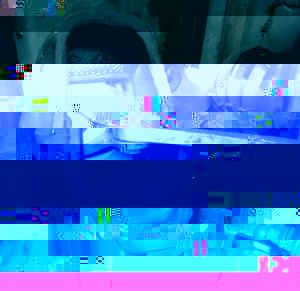

5- Démontage du galet
On voit que le galet en plastique est usé. A priori, c'est ce qui induit le bruit de claquement lorsque la tige revient brutalement en position sur la partie usée. L'idée est donc de réparer ce galet...
On dégage la patte qui sécurise l'axe du galet
On dégage l'axe
On dégage l'axe
Les pièces démontées

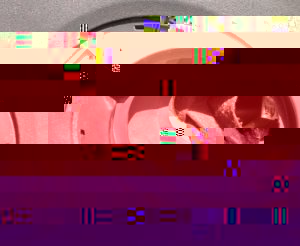

6- Démontage éventuel du second galet (il peut être encore en bon état)
Repousser le galet
Repousser le galet
Ecarter avec un tourne-vis
L'axe est visible ...
Comme précédemment, on le dégage au marteau
Re: Réfection arrêt de porte Espace IV
Posté : 10 avr. 2016, 12:14
par Denis_35
L'ensemble des pièces démontées

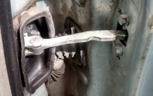

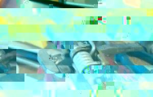

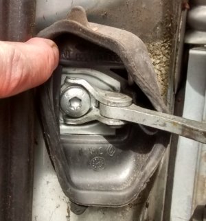

Re: [Tuto] Réfection arrêt de porte Espace IV
Posté : 16 juin 2019, 22:09
par marcus67

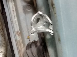

Voilà aujourd'hui j'ai réparé l'arrêt de porte conducteur , un galet HS manque la moitié
En complément du tuto ( que j'ai lu attentivement ) je propose le coup de la ficelle pour passer l'arrêt dans la porte
avant
après
je m'étais procuré un jeu complet AV et AR et j'ai remarqué que les N° sont différents ( N° que j'ai retrouvé sur mon arrêt HS )
sur porte avant
