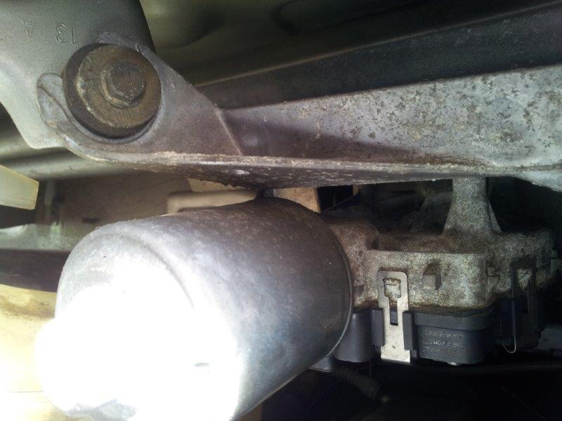

J'ai le même soucis sur le mien depuis des années. Le garagiste y perd un peu son latin. J'ai changé le capteur de pluie et ça n'a rien solutionné.
Lors d'une panne sur autoroute proche de la concession de Fâches-Thumesnil, j'y suis allé avec les balais bloqués en position verticales et sous une pluie battante ... il a suffit de toucher au connecteur pour rétablir le système.
La panne est réapparu et de nouveau en touchant le connecteur et/ou le faisceau au niveau du connecteur les balais ont refonctionné. J'ai démonté le connecteur, nettoyé les contacts et les ai resserrés et de nouveau en vacances blocage un fois ... avec redémarrage dés que j'y touche !
Je m'oriente donc vers cette prise, je pense la démonter complètement et bien resserrer les pinoches. Le soucis c'est que le résultat positif ou négatif de l'intervention ne se voit pas tout de suite.
4 fils arrivent à ce connecteur, je pense que la connexion défaillante est celle qui envoie le signal pour rabattre les bras puisqu'ils restent toujours en position haute quand ils se bloquent. Si quelqu'un a un schéma qui permet d'identifier le fil fautif, je suis preneur ...
Voilà des photos du fautif :

Je me réponds à moi-même :

Le moteur d'essuie glaces et son connecteur sont là :

Bonjour, entretemps je me suis séparé de mon Espace, mais la solution dont je parle au dessus fonctionne. Le soucis est dans la connectique avec le moteur d'essuie glace.
En dépannage d'urgence, le fait de manipuler cette prise remettra en route le système, mais à plus long terme il faut ouvrir cette prise pour réviser les micro pinoches qui ne font plus toujours contact. Les vibrations de la route provoquent de micro coupures et le multiplexage fait le reste.
Mais cette solution est donnée pour un Espace 4 ...

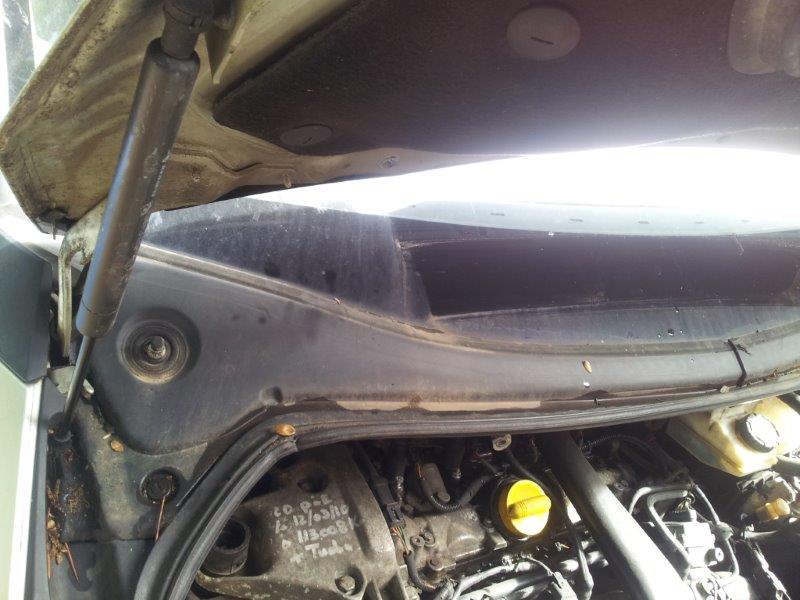

G pris le taureau par les cornes aujourd'hui !
tout déposé et analysé pour comprendre
d'abord un petit bilan des symptômes
qu'il pleuve ou qu'il fasse beau, le jour ou la nuit, il arrive que le TDB annonce un message : "défaillance allumage auto des feux"
dans ce cas, en effet les feux ne sont plus automatiques et doivent être allumé manuellement. au moins ça fonctionne !
par contre, cette panne génère une autre panne, bien plus sournoise : les essuies glace ne fonctionnent plus non plus, ou s'ils étaient en fonctionnement , ils s’arrêtent au milieu du pare brise (ou n'importe ou ailleurs...)
et rien a faire de ce coté, même en mode manuel : ils sont hors service.
il faut attendre la fin de la panne (pas de temps précis, ça m'est arrivé d'attendre 20 sec ou 2 heures ...) pour retrouver le fonctionnement des essuies glaces
la panne ne vient pas des essuies glace en eux même, ni du moteur, ni du mécanisme, et celà a été vérifié maintes et maintes fois =
1/ la panne peut arriver alors que les essuies glace ne sont pas en marche.
2/ la panne arrive sur ma voiture ou les mécanismes ont été totalement démonté nettoyés et lubrifié par mes soins et le moteur a été changé.
la panne ne vient pas su capteur en haut du pare brise , ça a aussi été vérifié maintes fois :
1/ le message arrive encore même quand le capteur est débranché
2/ les essuies glace fonctionnent parfaitement sans le capteur (quand la panne n'est pas encore survenue)
3/ quand le système est en panne, le fait de débrancher le capteur ne change rien.
la panne semble donc venir d'un bout de faisceau ou du calculateur bien caché sous le TDB = inaccessible sans perdre 2 jours de demontage-montage.
et au risque de ne rien pouvoir dépanner de toute façon car le soucis ne sera pas forcement "visible"
inutile de dire que des essuies glaces qui tombent en carafe quand on double des semi remorque à plus de 100 km/h sur autoroute en pleine nuit avec des gens devant derrière et autour, c'est plus que dangereux : c'est suicidaire et pire encore, on peut porter atteinte à la vie d'autrui.
ça m'est arrivé une fois, et je peux vous dire qu'on chie dans son froc : on ne voit PLUS RIEN.
ça m'est arrivé plusieurs fois en déplacement sans grosse gravité.. juste VITE se ranger sur la bas coté et attendre...
un truc a porter plainte contre le constructeur car ce gadget empêche le fonctionnement d'un organe vital.
donc je me suis penché sur une solution plus "radicale" ; faire un pontage pour forcer les essuies glace a tourner
et ben c'est pas possible car
-1 : toute la voiture est multiplexée. le moteur d'essuie glace ne réagit pas a une arrivée en 12v, mais a un bus de données informatique qui pilote ses déplacements.
-2 : le moteur en lui même est un bête moteur en 12v, donc c'est lui que je voulais shunter : l'alimenter directement en 12 au niveau des balais. ça fonctionne sans problème (essayé ce jour)... par contre ... son boitier de démultiplication est prévu pour fonctionner 1/2 tour dans 1 sens puis 1/2 tour dans l'autre (en fait le moteur est géré comme un moteur pas à pas ; il ne fait jamais un tour complet)
bref, il faudrait amener du +12v aux bornes des balais pendant 1/2 tour, puis inverser pendant 1/2 tour
donc cette solution la n'est pas possible non plus, sauf à faire un montage compliqué dans si peu de place avec 2 fin de course et des inverseurs ...
il reste une solution : changer de voiture :shock:
tout ça au prix d'une soi disant économie de cuivre dans la voiture ...
ben elle risque de finir à la poubelle; c'est pas très écologique non plus !
alors : NON au multiplexage ! NON au voitures "à jeter quand le cendrier est plein" !
P.S : je cherche une espace 1 essence :mrgreen:
