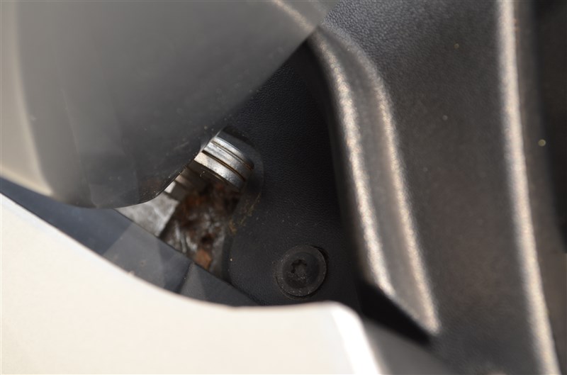

La cache est collé sur la partie haute : il est inutile de le décoller sauf sur l'extrémité côté passager afin d’accéder au joint permettant le passage du tuyau vers le compartiment moteur. Le décollage se fait sur 20 à 30 cm maximum en glissant la lame d'un couteau entre le para-brise et le cache. Le but est de pouvoir faire "jouer" l'extrémité du cache pour pouvoir accéder dessous.
Il y a une vis torx à enlever avant de pouvoir soulever (et donc décoller) le cache :

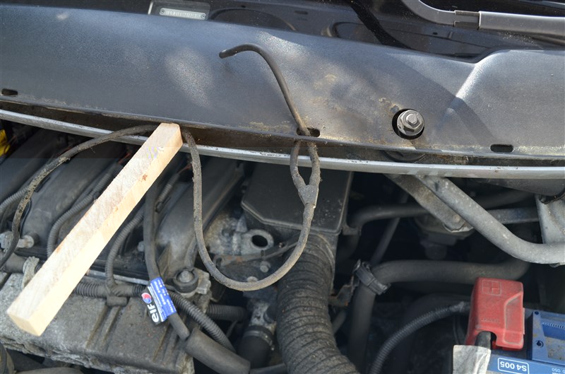

Les tuyaux sont ensuite accessibles de la façon suivante :
Ils sont glissés tout le long dans des petits supports sous le cache afin d'éviter de trop bouger (entre 2 picots plastiques).
Le système à rénover comprend 3 tuyaux et un T que l'on aperçoit dans la photo précédente.
