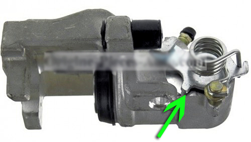

Pour info, la platine pivotante en question est montrée par la flèche verte :
Flo2
Messages : 1734
Enregistré le : 07 oct. 2015, 11:40
Modèle : [Espace IV V6 3.5]
Année : 2003
Re: msg "frein de park à controler"
Message non lu par Flo2 »
Génial, merci pour ta précision !
A la limite on peut presque le faire (mettre du lubrifiant à cet endroit) sans rien démonter par dessous en préventif ?
C'est celle-ci qui grippe ou c'est plutôt le mécanisme intérieur qui grippe à long terme ?
Merci.
Flo.
nagrrra
Messages : 1721
Message non lu par nagrrra »
Flo2 a écrit :A la limite on peut presque le faire (mettre du lubrifiant à cet endroit) sans rien démonter par dessous en préventif ?
Tout à fait ! Il n'y a rien à démonter (sauf peut-être la roue pour avoir un meilleur accès). En se couchant derrière la voiture, on arrive à pulvériser de l'huile ou du dégrippant sous la platine (attention à ce que l'huile n'atteigne pas le disque de frein).
Flo2 a écrit :C'est celle-ci qui grippe ou c'est plutôt le mécanisme intérieur qui grippe à long terme ?
Pour ma part, c'était juste la platine pivotante qui ne revenait plus au repos (malgré son ressort de rappel). En roulant, le frein restait serré, le problème était simple à résoudre.
Flo2
