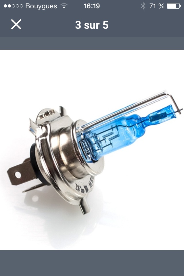

Voila a quoi ça ressemble:
Je viens d'en recevoir 4 et ça m'a couté 8€ fdp inclus...
