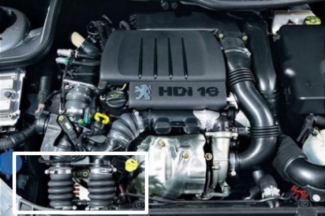

Re: 2.2 DCI - Exhaust Gaz Recirculation Less
PSA fait des trucs pas mal sinon sur ses 1,6 HDI, mais je n'ai pas le diamètre :
Tu ne devrais pas être déçu de ta durite silicone, c'est ce que j'ai sur mon III pour du circuit d'eau, cela n'a pas bougé d'un poil ;)
