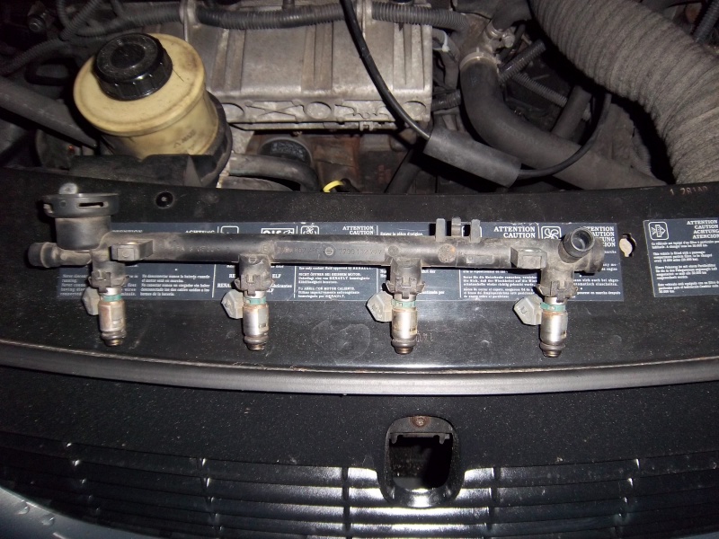

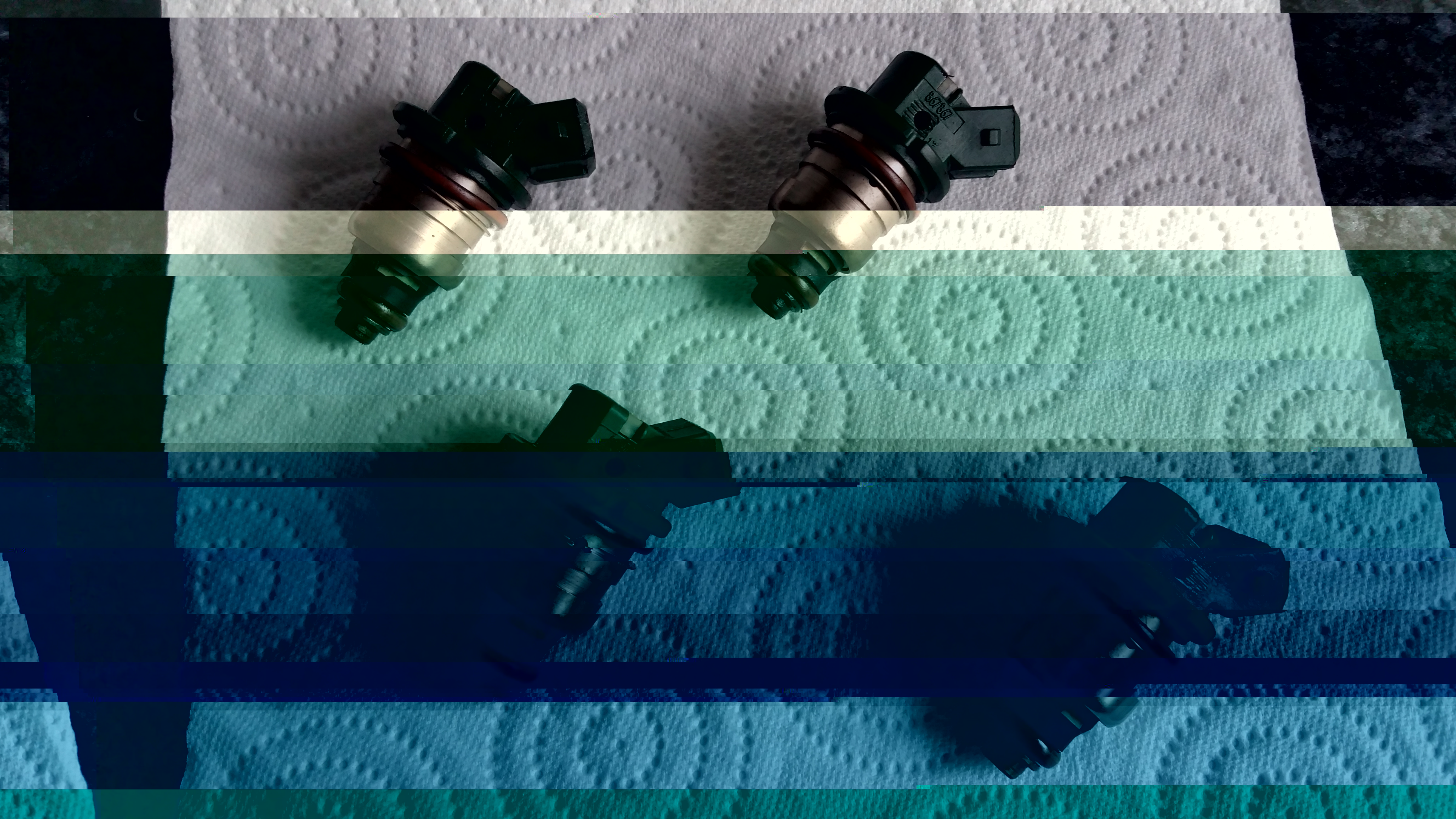

Je vais donc me mettre en quete d'une rampe d'injecteurs ...............j'en ai dans mon stock mais je ne sais plus s'ils proviennent d'un 2.0l16 v ou de mon ancien f3r :roll: :roll:
Re: accoups sur 2.0l 16v
Salut Alain,
Facile a voir si c'est du F4R ou du F3R... rampes complétement différentes
Photo ? on pourra te dire lequel c'est...

ceux que j'ai en stock sont demontés
je vais faire une photo
anciensafraniste
Messages : 1974
les voici
Messages : 20345
anciensafraniste a écrit :les voici
Ce sont des injos de F3R, non ??
Ceux du F4R sont plus longs ! :wink:
2 photos différentes... je pige pas :roll:
Pour celle où sont les 4 injos sur la feuille sopalin.. comme dit Eric, c'est pour F3R...
La photo où il y a la rampe posée sur le tablier avant ( quote d'Eric )... c'est pour F4R...
anciensafraniste
Messages : 1974
Bon ................bein .je l'ai dans le baba comme on dis :twisted: :twisted: :twisted: :twisted: :twisted:
j'en ai pas d'avance pour le f4r ..................
Merci a vous deux pour le renseignement

En tous cas, les injos sur la rampe sont bien ceux d'un F4R !

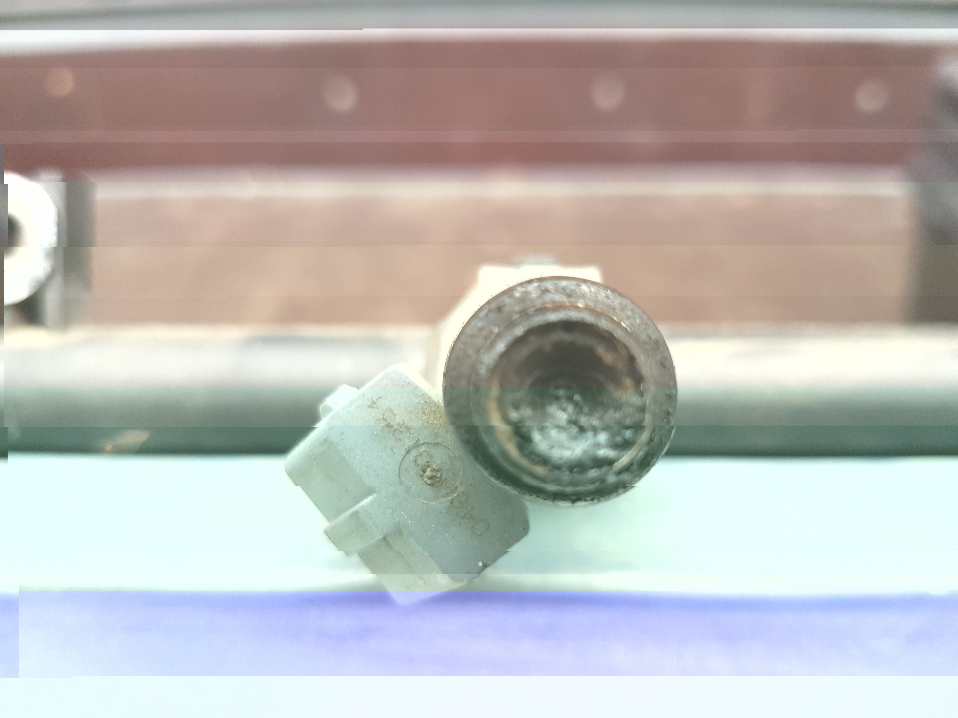

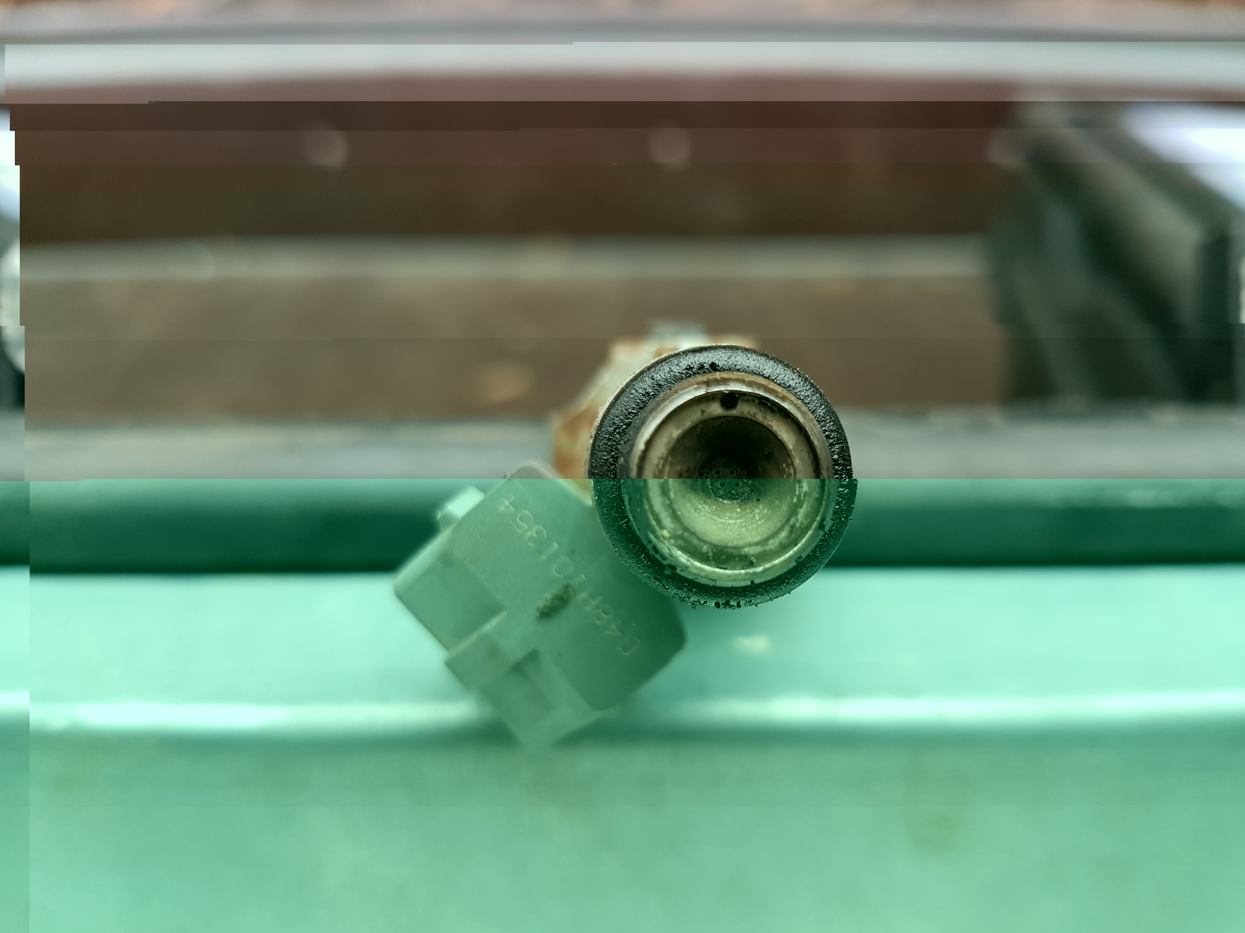

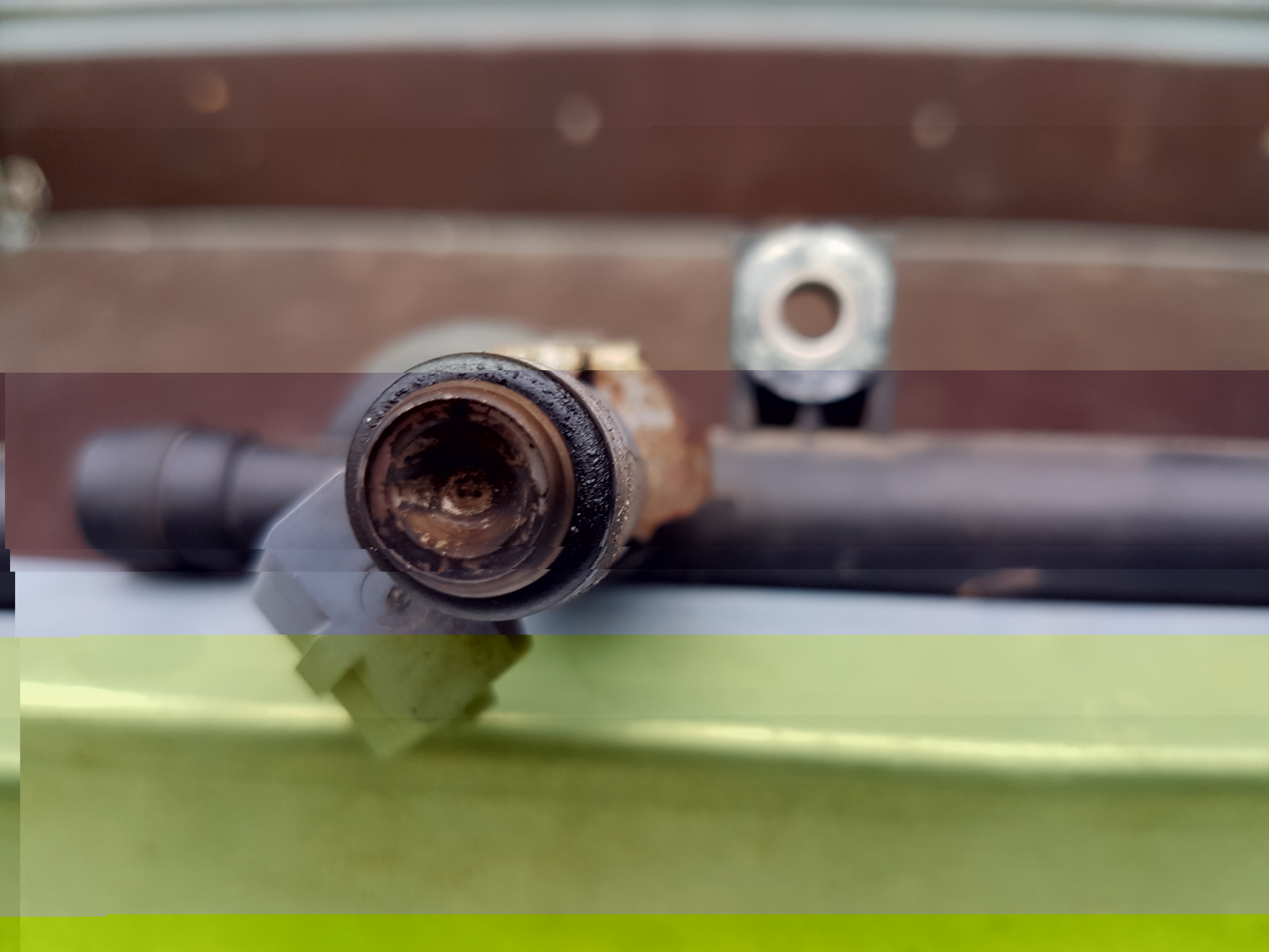

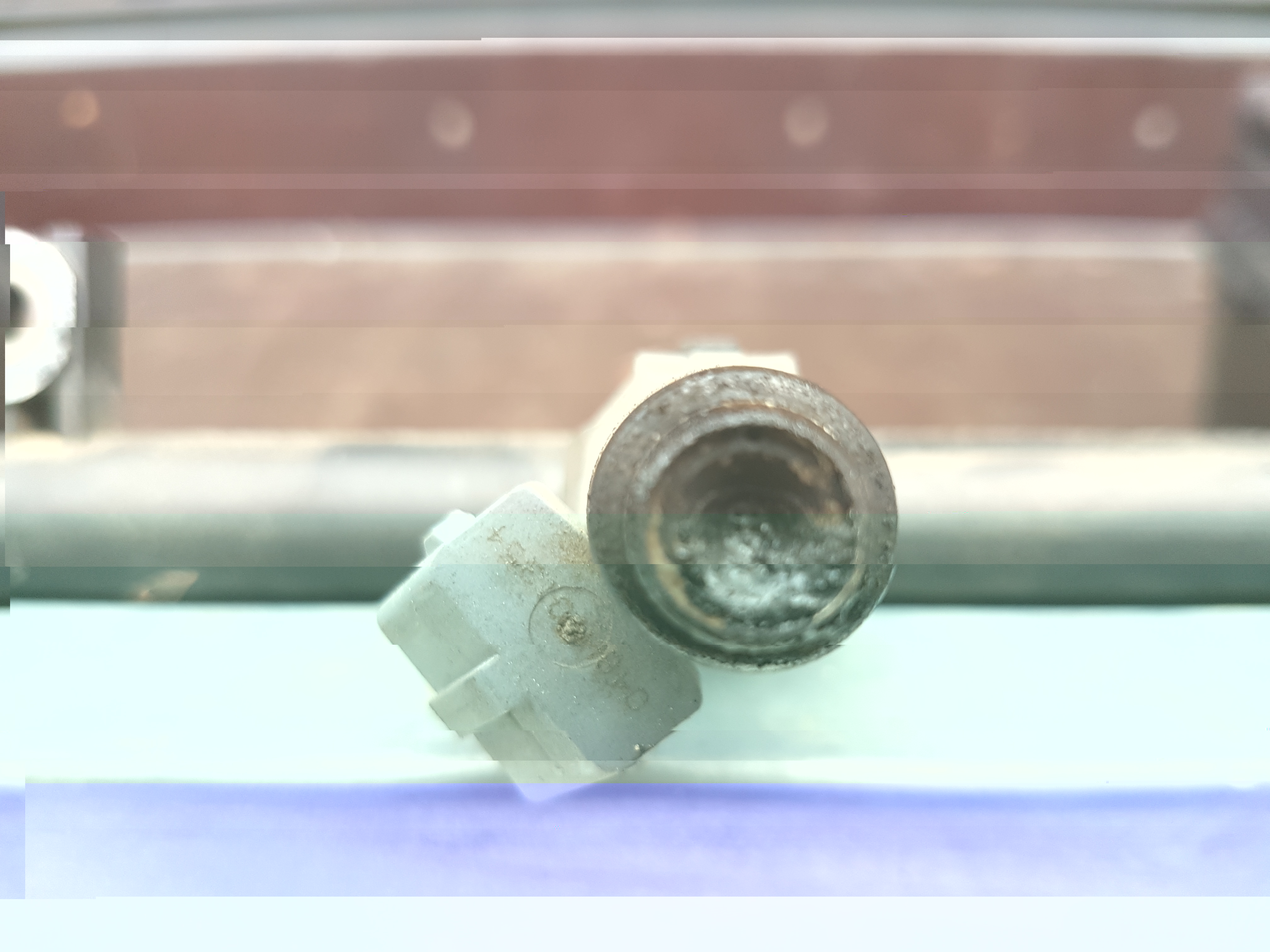

Voici l'etat des injecteurs que je viens de demonter ( un super grand merci a Eric de m'avoir expedier une nouvelle rampe )
Messages : 20345
anciensafraniste a écrit :Voici l'etat des injecteurs que je viens de demonter ( un super grand merci a Eric de m'avoir expedier une nouvelle rampe )
Bonjour Alain,
Exactement ce que j'avais eu, et dénommé comme un injecteur caramélisé ! :shock: :shock:
La faute à une huile trop fluide, le remplacement par de la 10W40 au lieu de la 5W30 avait tout remis en place !
