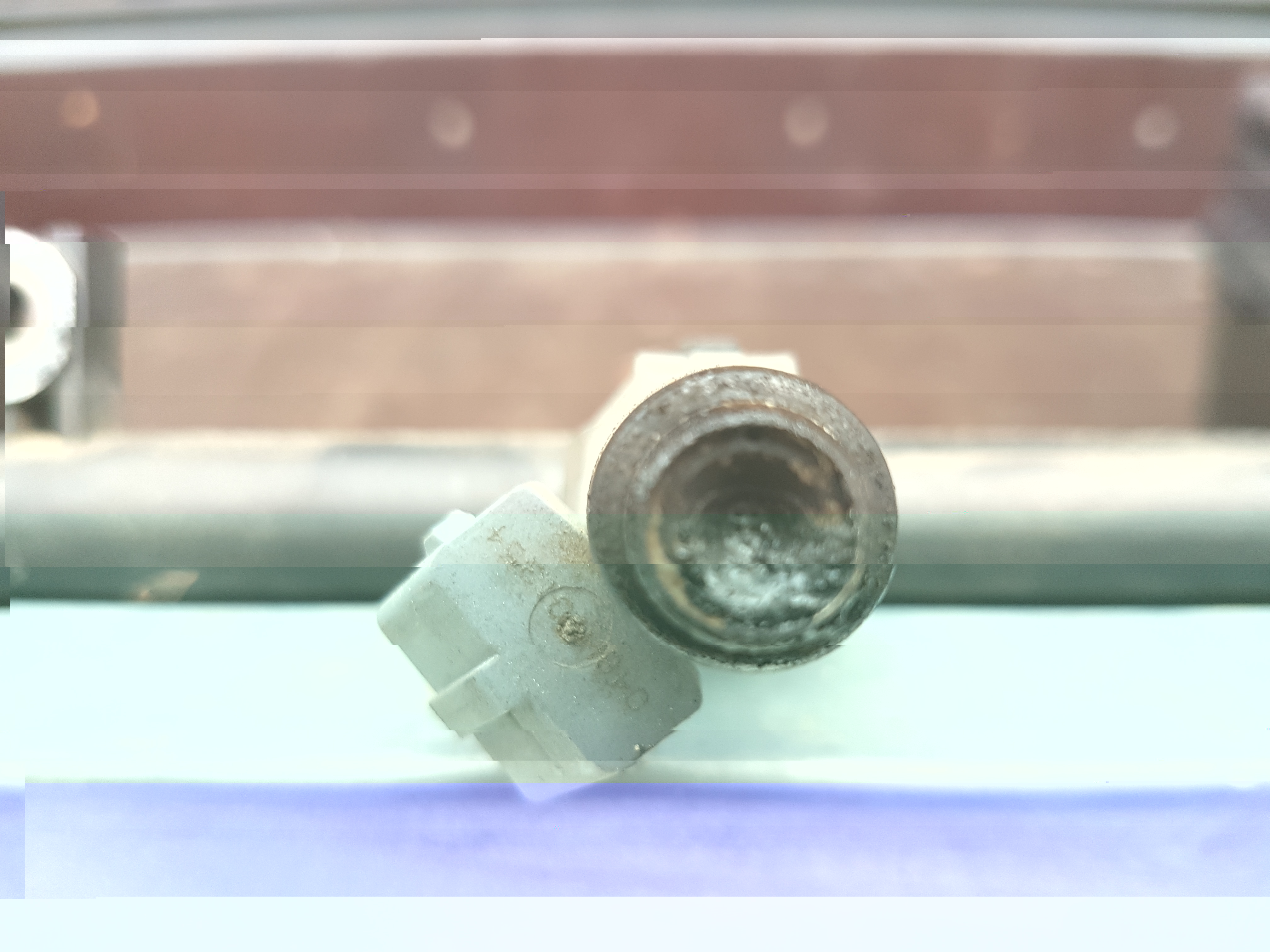

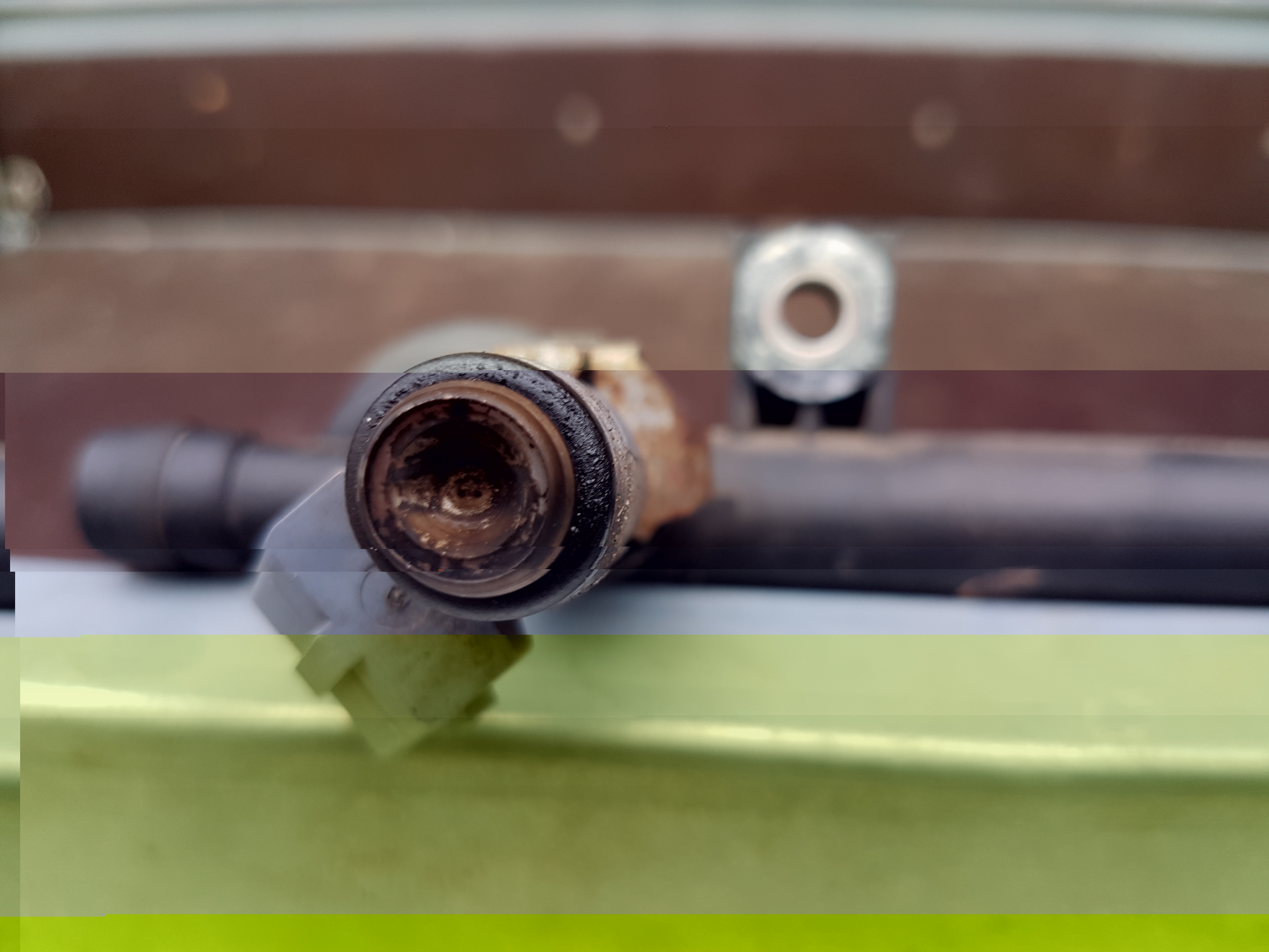

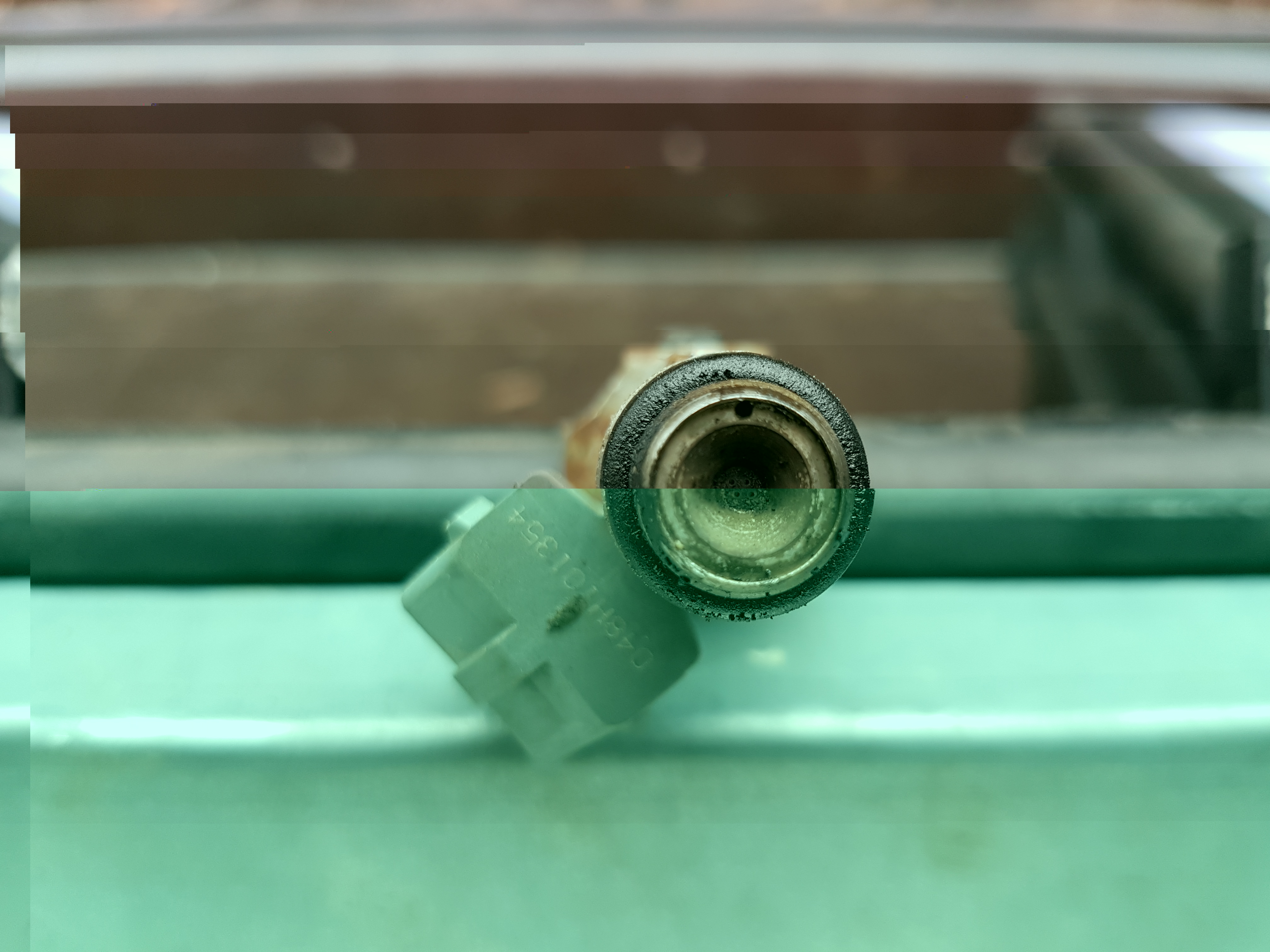

Voici l'etat des injecteurs que je viens de demonter ( un super grand merci a Eric de m'avoir expedier une nouvelle rampe )
Re: accoups sur 2.0l 16v
Posté : 20 déc. 2016, 14:11
par EAime
anciensafraniste a écrit :Voici l'etat des injecteurs que je viens de demonter ( un super grand merci a Eric de m'avoir expedier une nouvelle rampe )
Bonjour Alain,
Exactement ce que j'avais eu, et dénommé comme un injecteur caramélisé ! :shock: :shock:
La faute à une huile trop fluide, le remplacement par de la 10W40 au lieu de la 5W30 avait tout remis en place !
Posté : 20 déc. 2016, 17:04
par grostoto
quelle drole d'idée de mettre de la 5W30 dans ce moteur ?????
ce n'est aucunement conçu pour cette huile.
