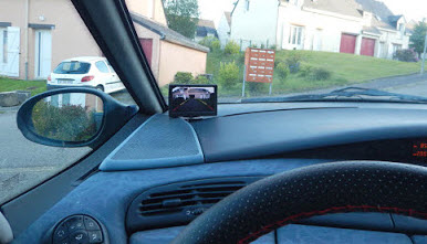

Monté ma camera de recul hier camera installée au dessus de la plaque.
J'ai passé les câbles par l'éclairage de plaque puis dans le hayon par la gauche (avec un tire câble électrique).
Un caoutchouc à la sortie le câble, puis passe par le joint de coffre et arrivée dans le feu ar gauche. branchement soudé à l'étain sur le câble de phare de recul.
Le câble vidéo/alim pour l'écran passe par les protections au bas des portières gauches.
L'écran est positionné sur le TB à côte du rétro chauffeur, ça me permet d'avoir un visu sur l'écran et le rétro conducteur.

voici une photo de l'écran vue de plus près
Re: Installation caméra de recul
Posté : 03 juin 2017, 00:54
par TheStone
.... bien nette l'image sur l'écran :wink:

voilà

Les lignes de largeur semblent aussi fantaisistes que les miennes :)
La distance indiquée est bonne?
Posté : 04 juin 2017, 21:20
par basilic
Pas mesurée, mais à vue d’œil la distance n'est pas trop mal
