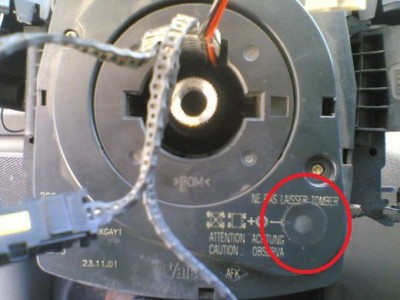

Je viens de voir dans le manuel d'atelier qu'il y aurait un témoin à aligner au niveau du capteur de position du volant. J'esserais d'aligner cela demain soir.

Tu doit avoir tes roues droite et sur le capteur d'angle sur le bas a droite il y a le repère, il doit etre jaune.
Si il n'est pas jaune mais blanc c'est qu'il est mal calee.
Faut le demonter et tourner le centre jusqu'au repère jaune, toujours les roue droite.

Cela à à fonctionner mais j'ai du changer de de capteur le premier j'avais beau le tourner à l'infini jamais je ne voyais le point.

Je confirme. Je viens de changer le mien et sur l'ancien il n'y a pas de témoin. Il y a la fenêtre, mais rien derrière. Comme je suis curieux j'ai démonté le capteur d'angle. Il y a quatre capteurs optiques, et la pièce qui tourne a deux bagues avec des fentes, une avec espacement régulière, et l'autre non. La pièce peut tourner à l'infini. C'est la contacteur tournant derrière qui peut faire deux tours dans chaque sens avant de tirer sur le câble plat enroulé, et c'est pour ça qu'il y a le témoin jaune/bleu.
