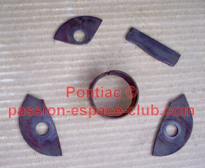

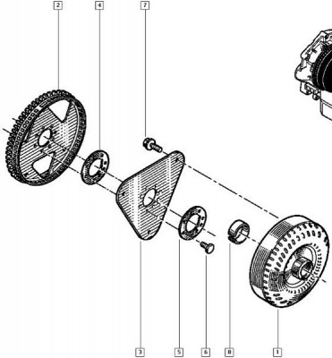

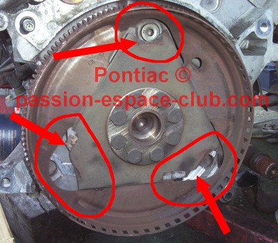

L'une des maladies de la BVA
plateau de fixation du convertisseur qui casse... ( j'ai mis des photos de çà quelque part sur le forum... )
EDIT : retrouvées dans mes archives...

Merci Pontiac.
Si je vois bien cette plaque est coté moteur, n'est-ce pas?
Du coup, j'en déduis qu'il faut espérer que les éventuels débris n'ont pas fais de dégâts coté boite en l’occurrence le convertisseur (ou autre)!

Dans ce cas de casse... ( comme a dit Grostoto ) c'est la bague, voir même la collerette du convertisseur qui trinque ( dans ce cas c'est la benne pour lui )...
De mémoire, il y a une petite lucarne pour voir çà ( je crois vers le bas de la boite )...
Cette "plaque" est fixée au volant moteur ( servant de support au convertisseur mais sert aussi au PMH )

Justement si ( je le sais => je l'ai ramené par la route )fkp 94 a écrit : pour ton souci par contre je ne suis pas d'accord avec le diag que l'on t'a donné. tout simplement parceque lorsque la tole d'entrainement pete la voiture n'avance plus du tout. dans ton cas la voiture avance.
Les photos prises sur celui qui avait ce probleme... avançait bien... sauf ce bruit infernal de ferraille et de patinage par moments ( vu l’état, pas étonnant !! )

Petite question, sur la photo ce qui sert de volant moteur est bien dissocier de cette fameuse plaque en triangle, n'est-ce pas?
la boite à été changé par Renault avec l'ancien proprio. A l'achat ( mai 2013) elle avait environ 150.000 km, connaissant les risques liés à cette boite j'ai pris le risque.
Aussitôt acheté, 1ère vidange effectué et l'huile était de belle couleur miel. Bien sur avec un cycle de 3 vidanges tous les 500 km.
10.000 ou 15.000 km après, on a fait une deuxième et toujours dans les règles de l'art. Suite à un doute "erroné" de ma part on a fait une autre 10-15.000 km après.
J'ai quand même roulé près de 75.000 km depuis l'achat et aucun soucis particulier à part ceux liés au GPL au début.

fkp 94 a écrit : 210.000 j'ai envie de te dire que c'est deja pas mal pour cette boite qui sans entretien a une duree moyenne de 100.000 kms et le double entretenue, à cause de plusieurs defauts de conception.
j'avais cassé la mienne à 200 000....accoups...sifflement...gros bruit de ferraille ...puis du sur place ...
cette boite est inadaptée à ce véhicule...elle est faite pour une berline moyenne pas pour un monospace ....

si j'en crois le PR Roro, oui la plaque est indépendante du volant moteur un peu plus que 100 €.

Exact, la plaque triangulaire ( tôle d'entrainement primaire ) vient se plaquer sur l'autre tôle ( tôle d'entrainement secondaire ), toutes 2 vissées sur le volant moteuryves78 a écrit :Bonjour,

j'appelle cela le volant moteur.. (le N°2).
Re: pb moteur V6 ou BVA?
Nan c'est pas lui...grostoto a écrit :j'appelle cela le volant moteur.. (le N°2).
Le vrai volant moteur , celui où vient s'enclencher le démarreur... est derrière ces 2 tôles d'entrainement...

Du coup elle sert à quoi cette plaque? A empêcher que de l'huile moteur d'une éventuelle fuite au niveau du joint spie du vilebrequin aille contaminer la boite? Ou protéger le volant moteur au vas ou le convertisseur se ferait la male?

De plus, la photo que j'ai mis est assez explicite
Relis bien tout ce que j'ai expliqué depuis le début ( pas en travers ) !Bx1993 a écrit :Bonjour,
