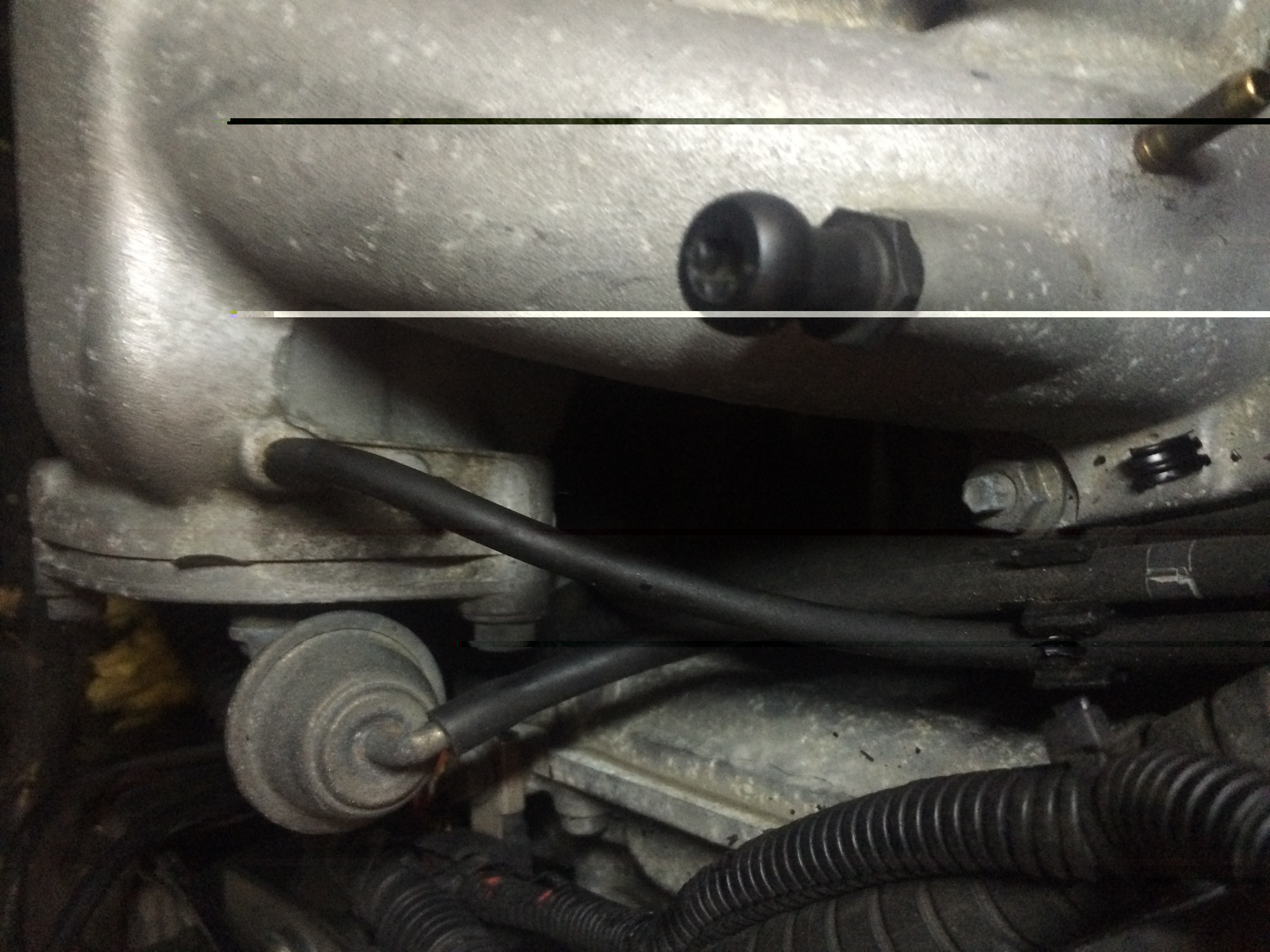

Hélas, hélas, déception car ce moteur possède des joints de culasse plus solides que les culasses. Donc quand le problème survient, il y a fort à parier que la culasse arrière ait surchauffé et soit HS.
Dans mon cas après tentative et non amélioration du problème de surpression, j'ai tenté l'utilisation d'un produit spécifique pour reboucher les culasses fatiguées (pas fendues en 2 non plus).
Dans mon cas ca a fonctionné, mon véhicule reroule depuis, malgré tout la remise en état du haut moteur était nécessaire: les soupapes et notamment celles d'échappement avaient besoin d'un très gros rodage après 193.000 kms dont 110.000 environ au GPL.
Il tourne un peu mieux (on le croirait arreté alors qu'il est au ralenti) et surtout regain de vigueur perdue au fil du temps.

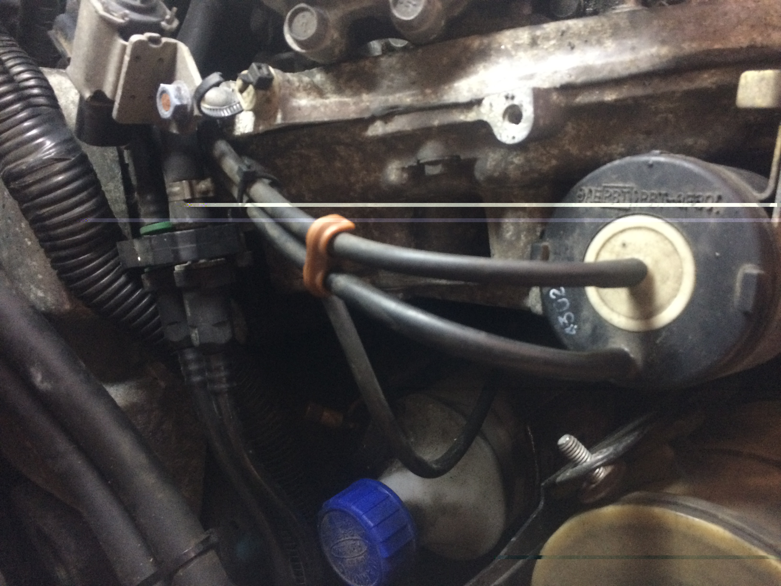

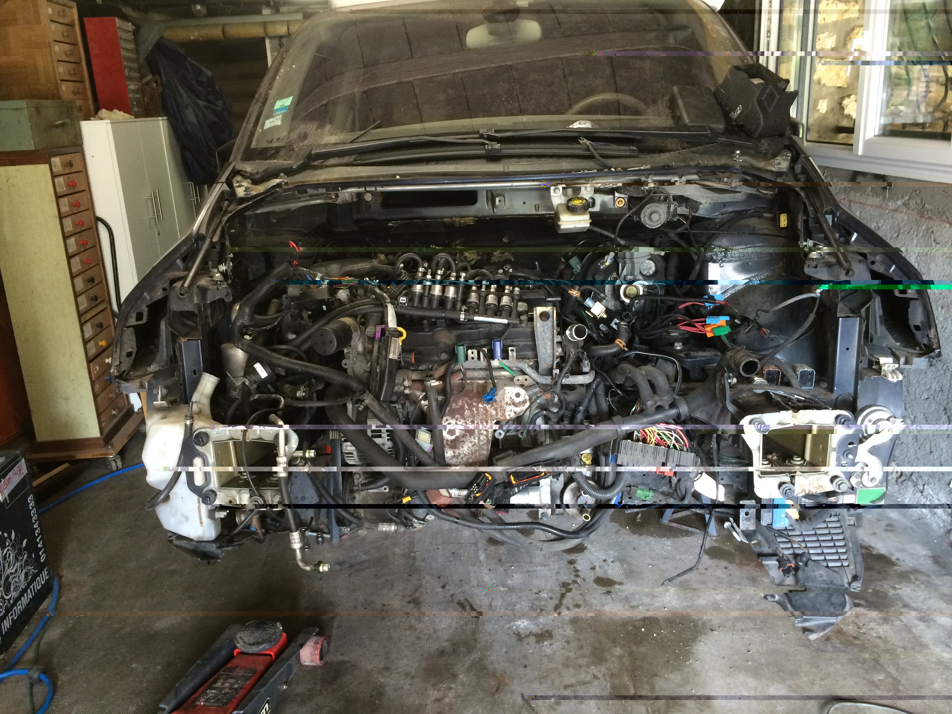

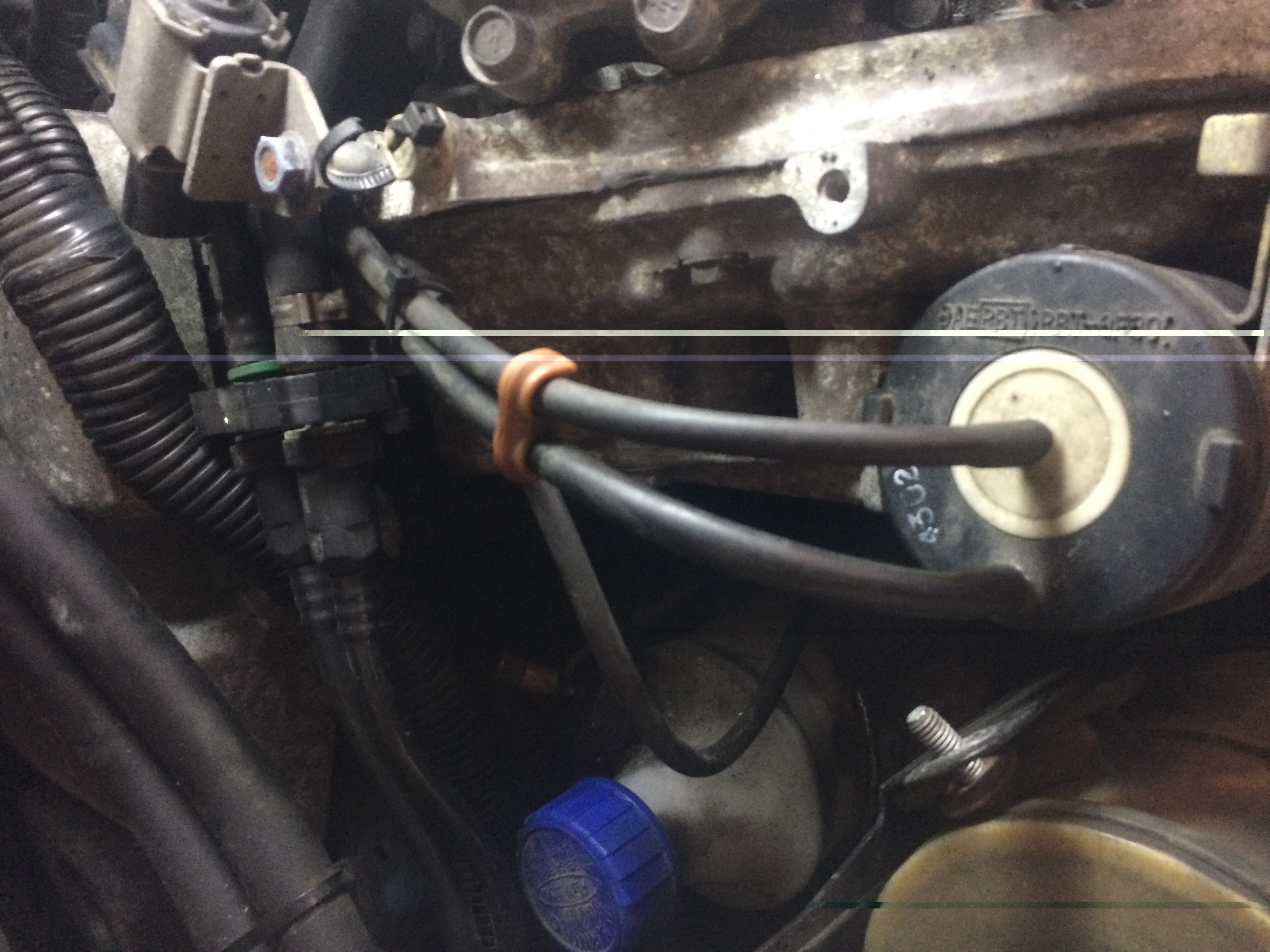

Mon camion étant au gpl séquentiel gaz, quelques artifices supplémentaires sont visibles sur la photo, ca engendre des tuyaux en plus et des fils aussi, comme si ca n'était pas assez compliqué de base :lol:

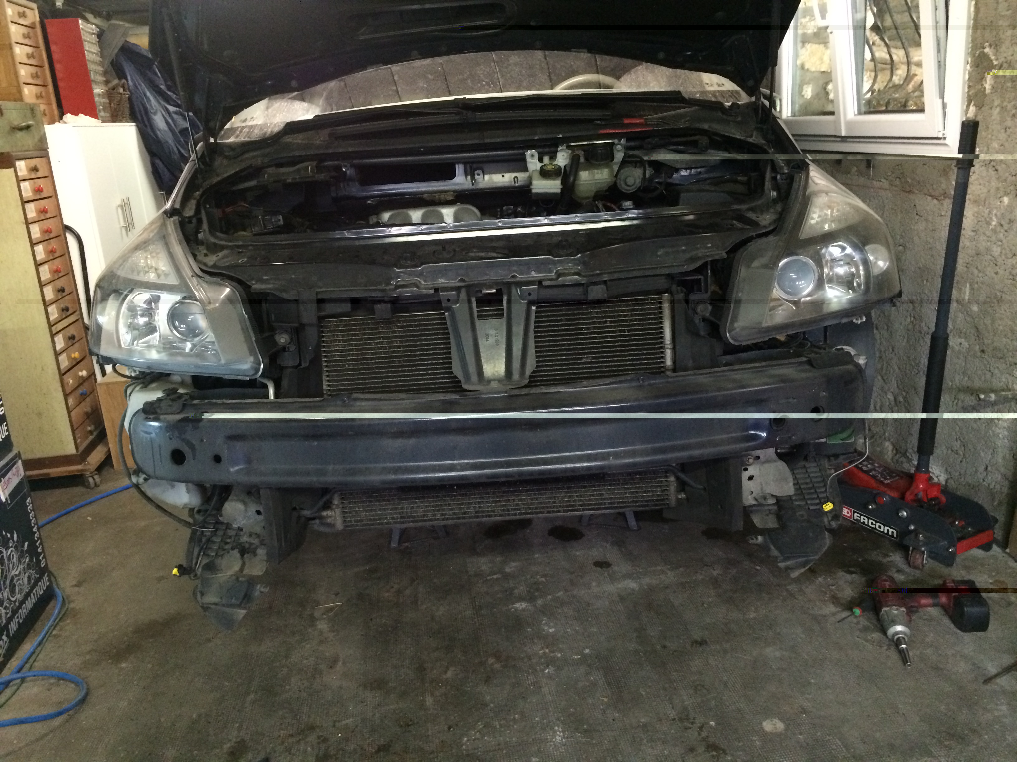

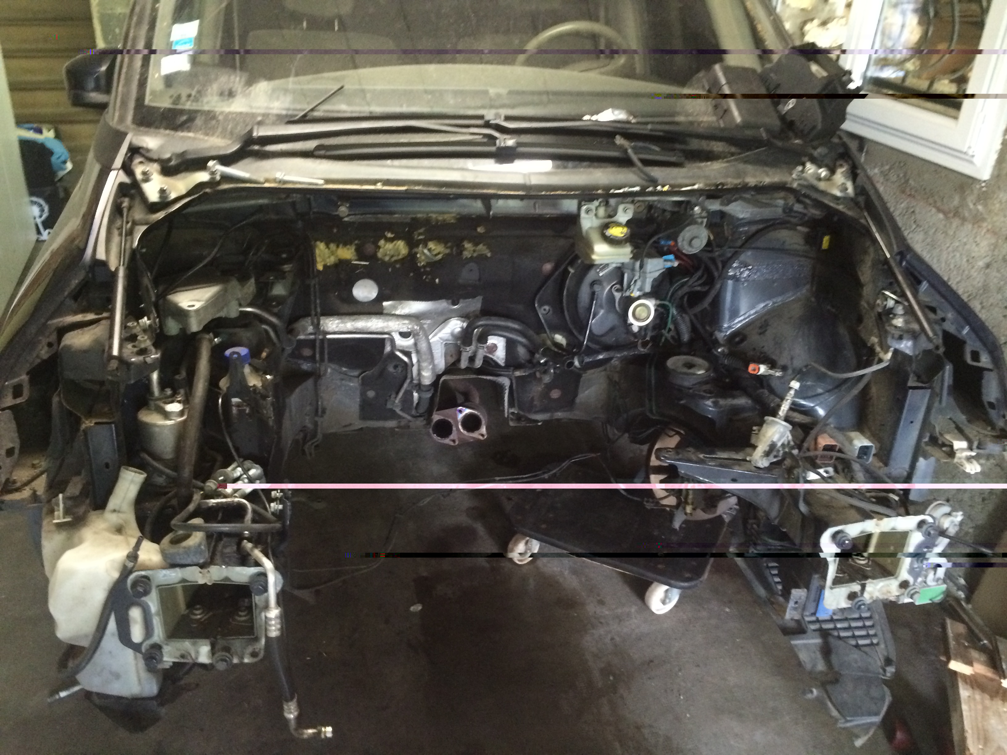

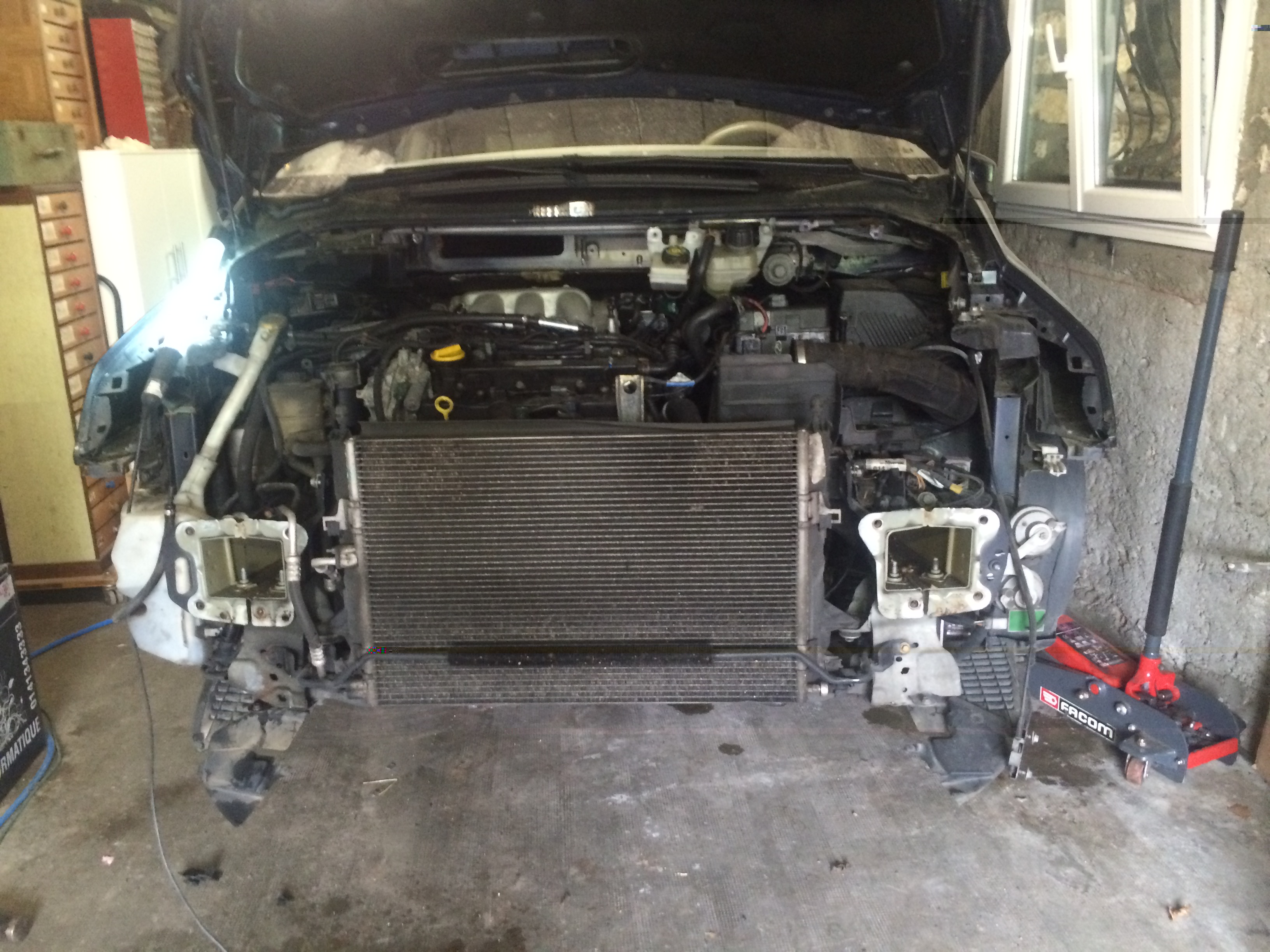

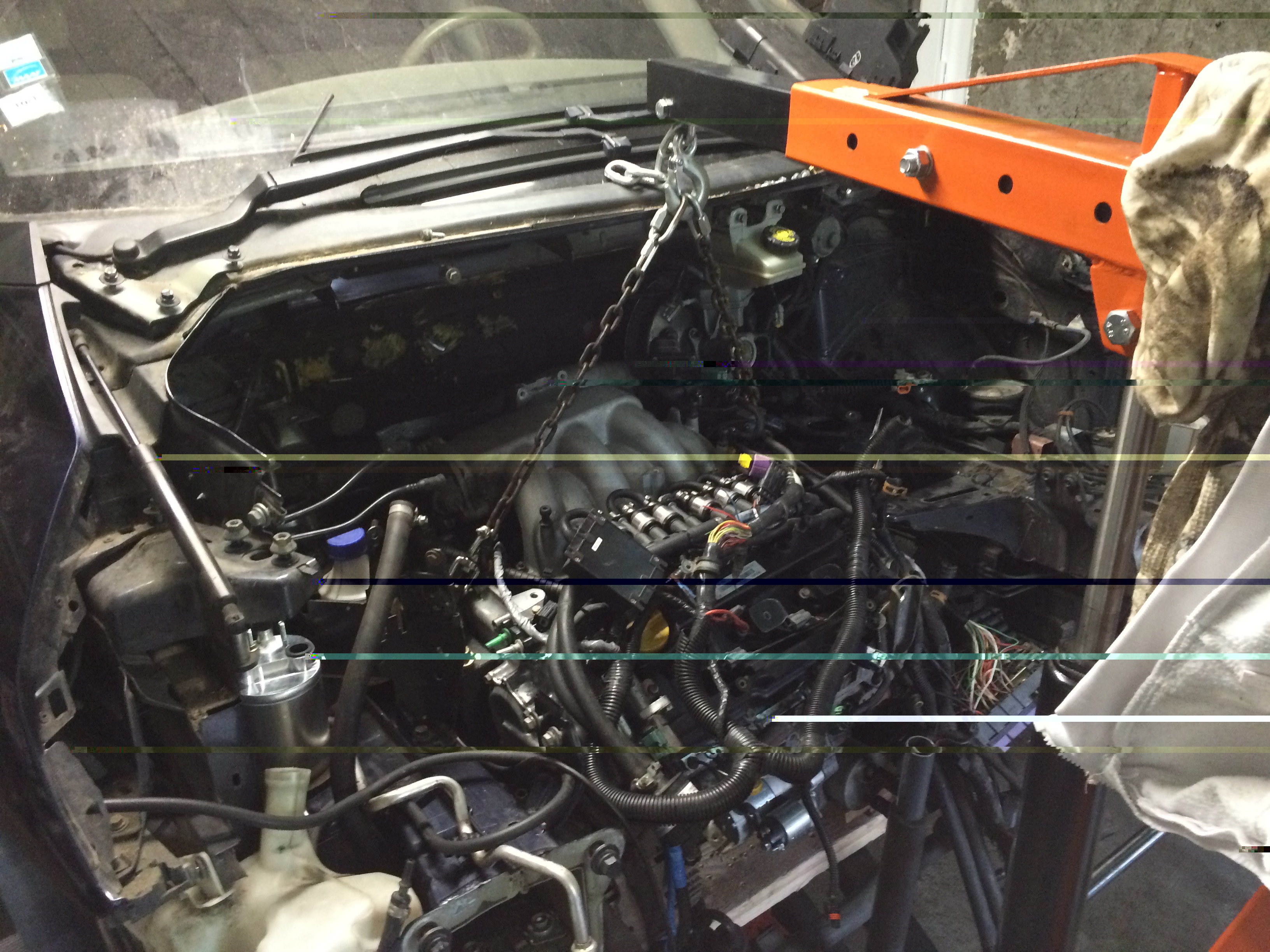

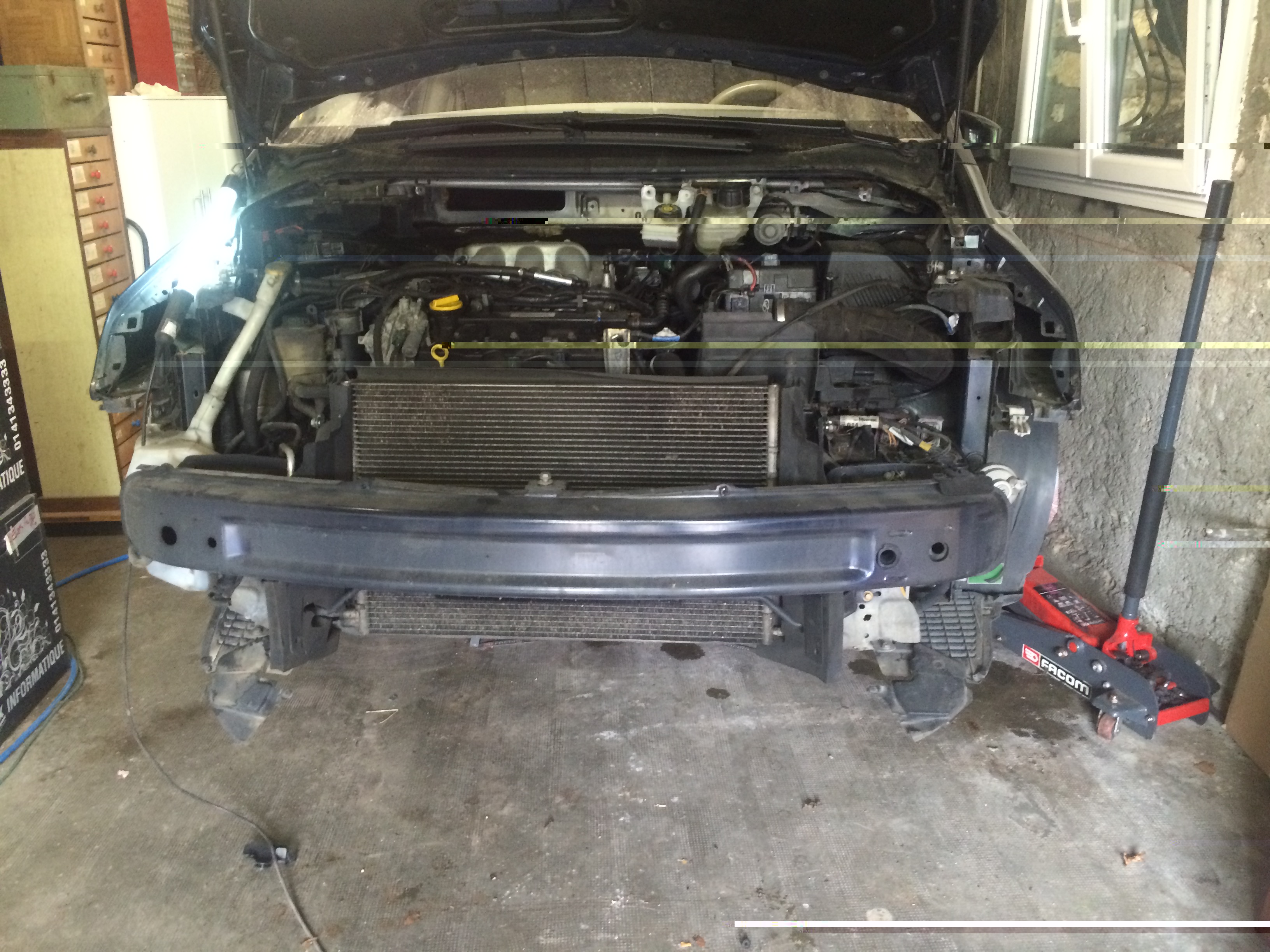

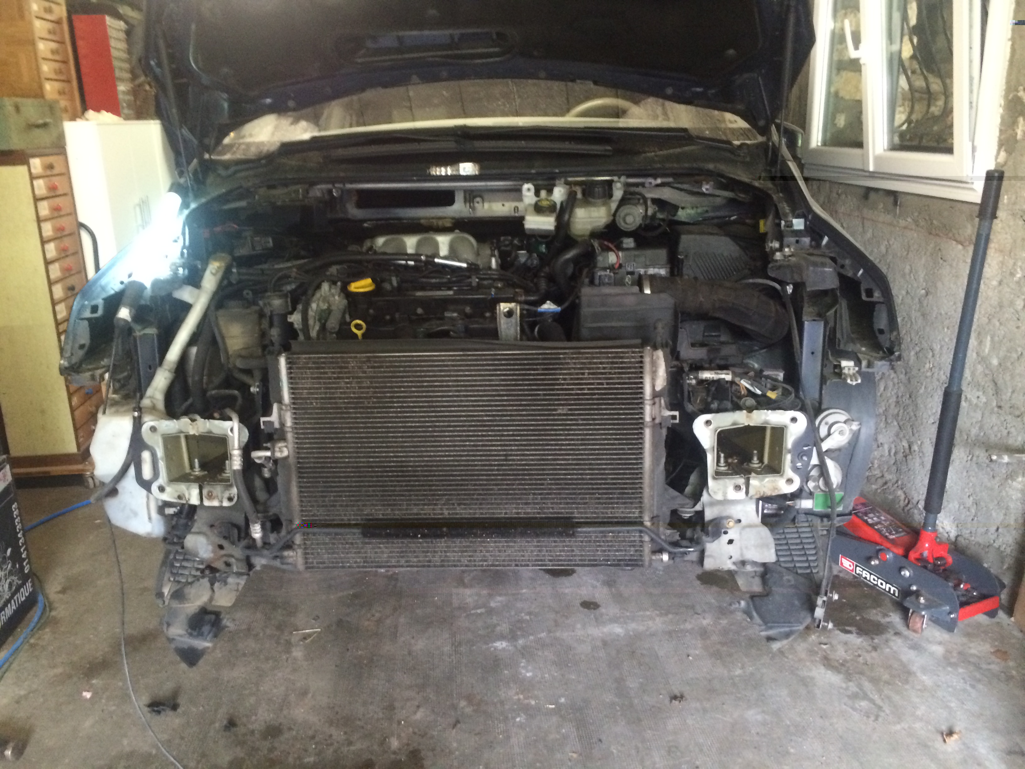

depose parechoc
depose des phares
depose de la traverse, attention pour la repose il faudra soulager le moteur sinon les longerons s'ecartent
photo repere
photo repere

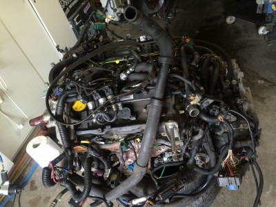

depose boite à fusibles
depose du berceau

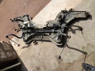

ensemble pret à etre déposé

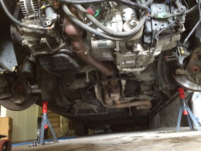

vue de dessous, dans mon cas j'ai fabriqué un support en bois qui permettait de porter l'ensemble moteur boite sur un cric pour faciliter la depose repose car comme sur un E3 v6, sur un E4 une chevre ne permet pas la depose repose
les triangles, il etait temps, j'ai honte :shock:

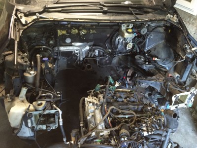

ca fait vide d'un coup

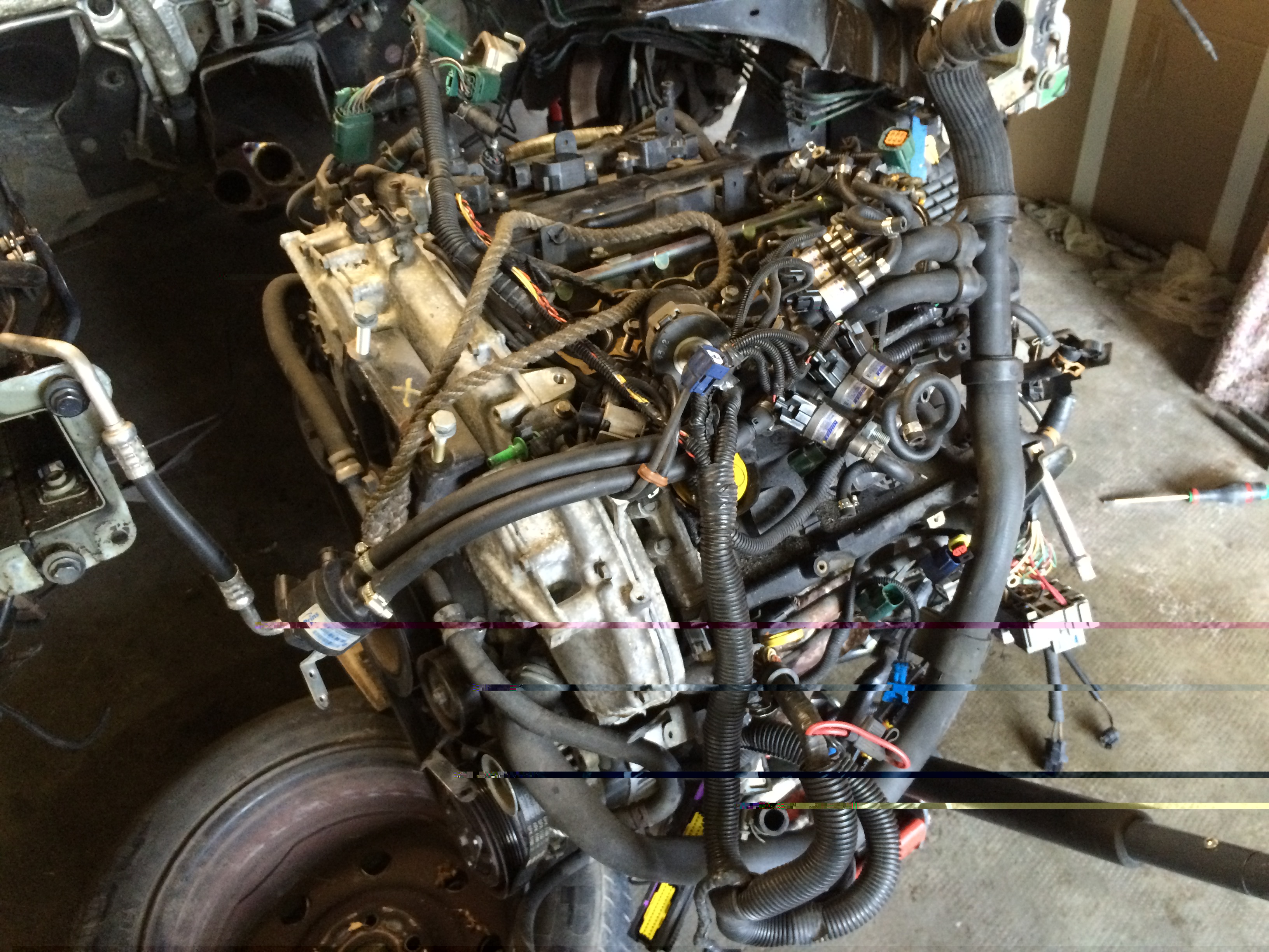

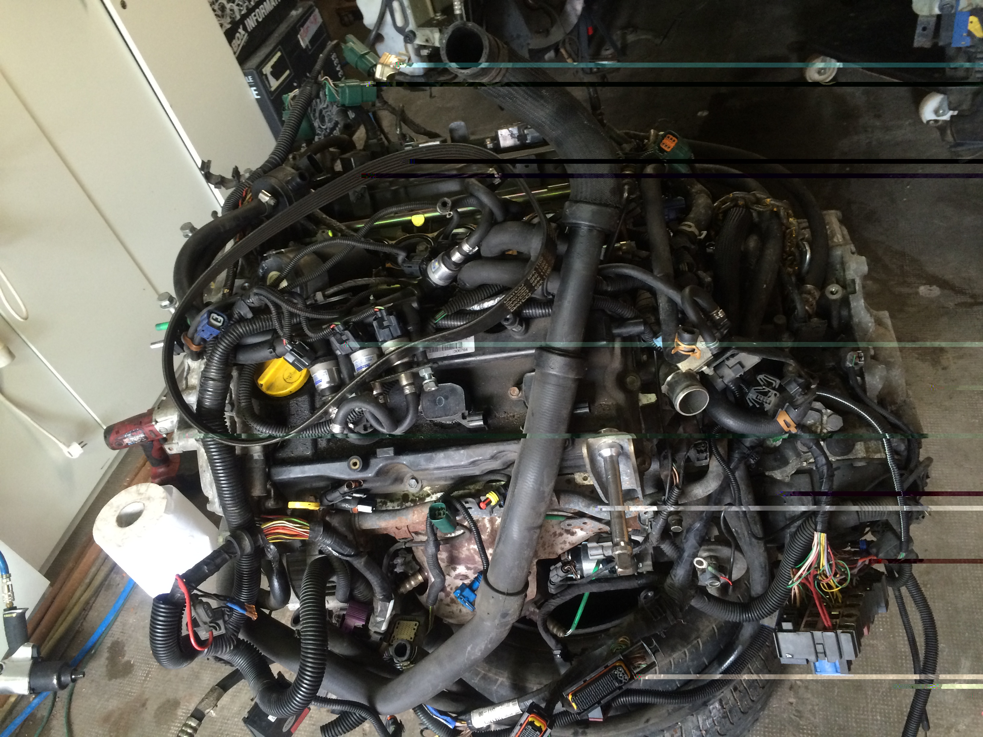

le monstre tout équipé, il faudra pas mal d'heures de patience pour le deshabiller
photo repere
on commence à ouvrir, tiens ca ressemble à un moteur d emoto !

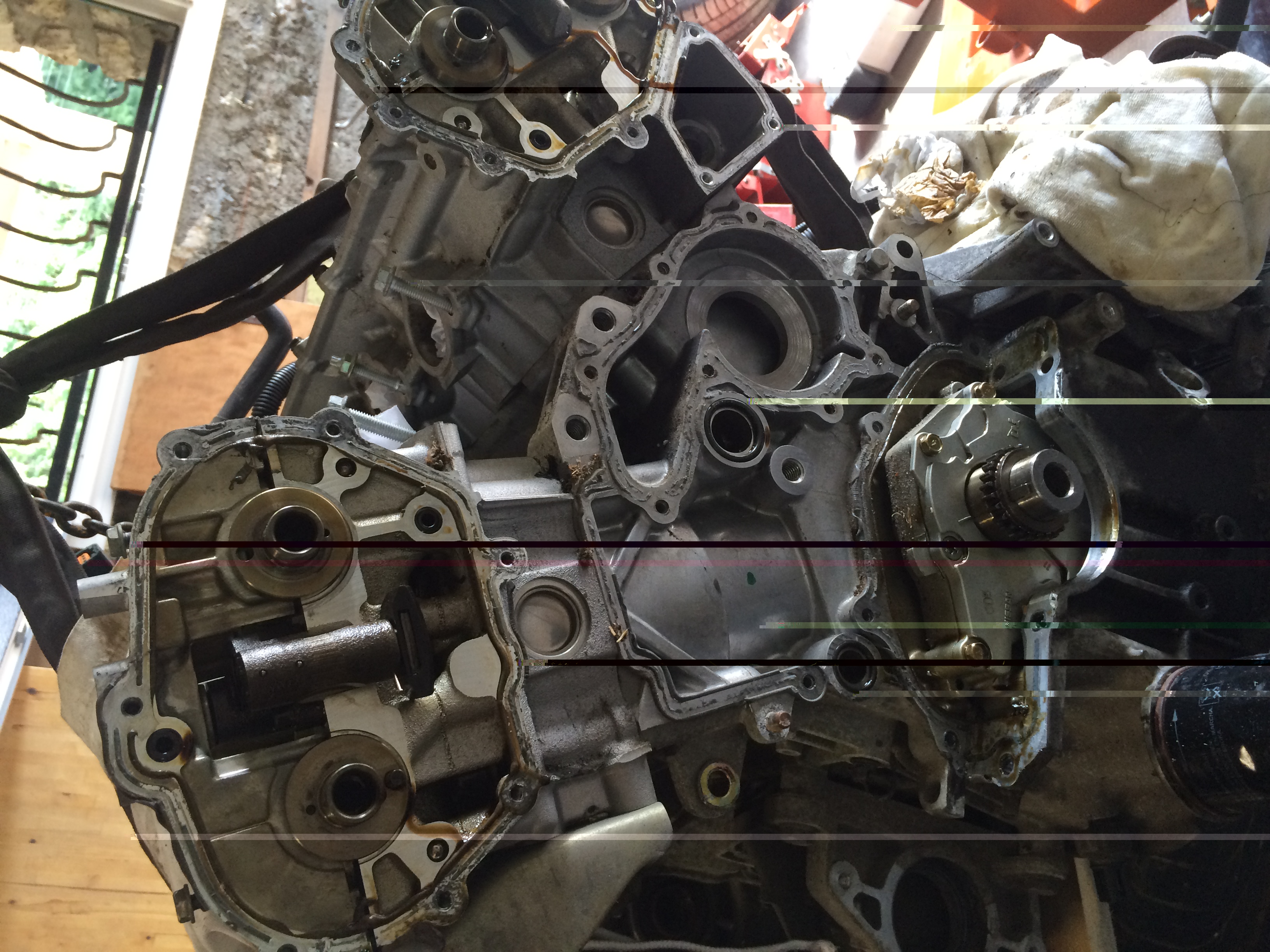

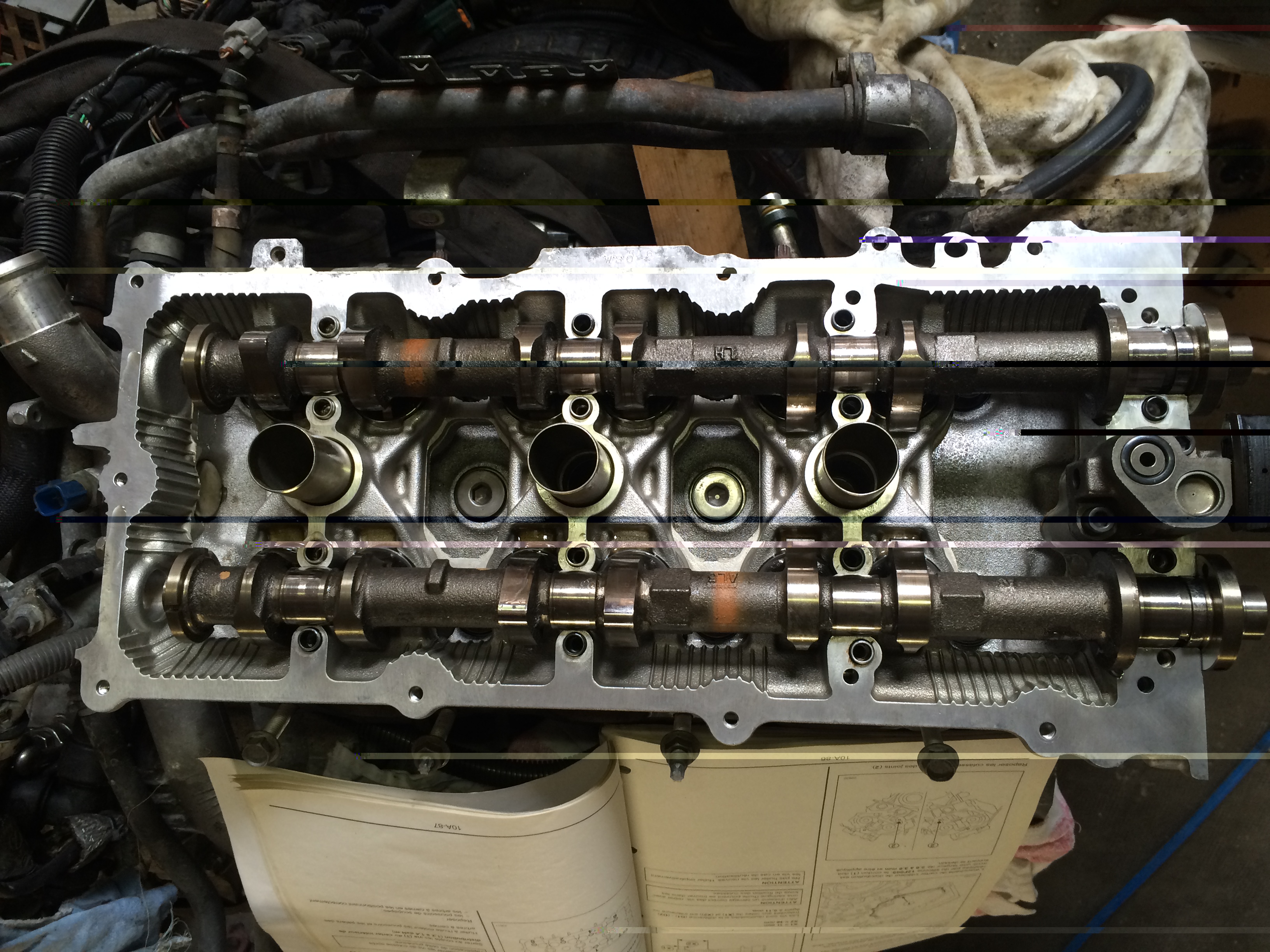

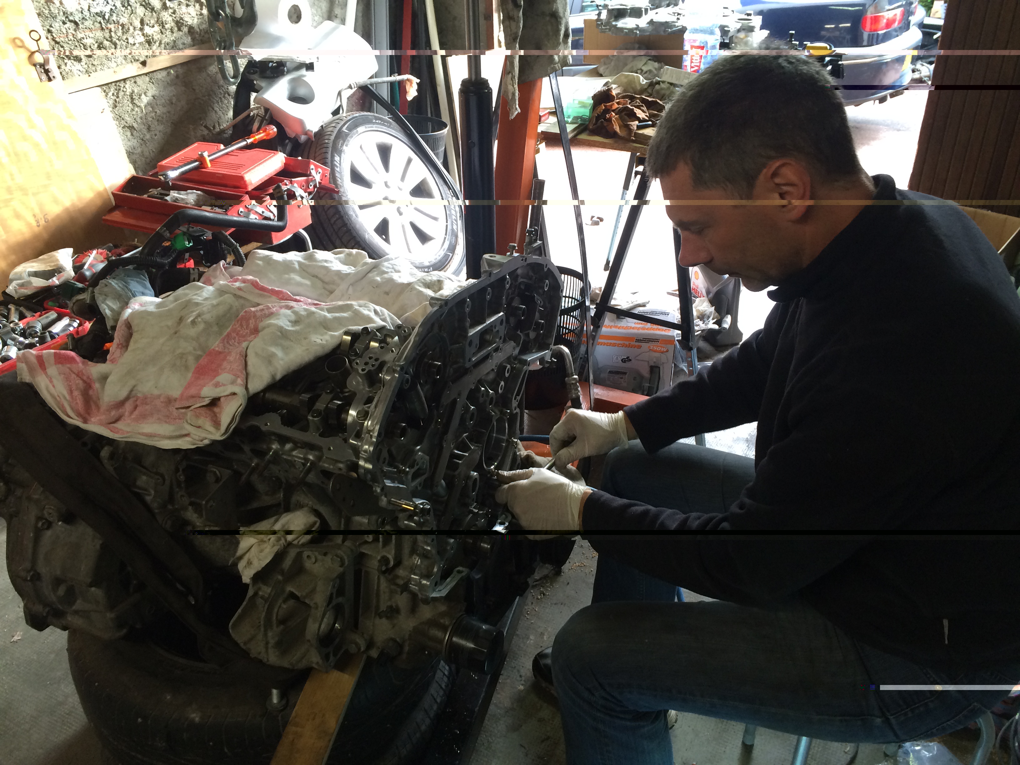

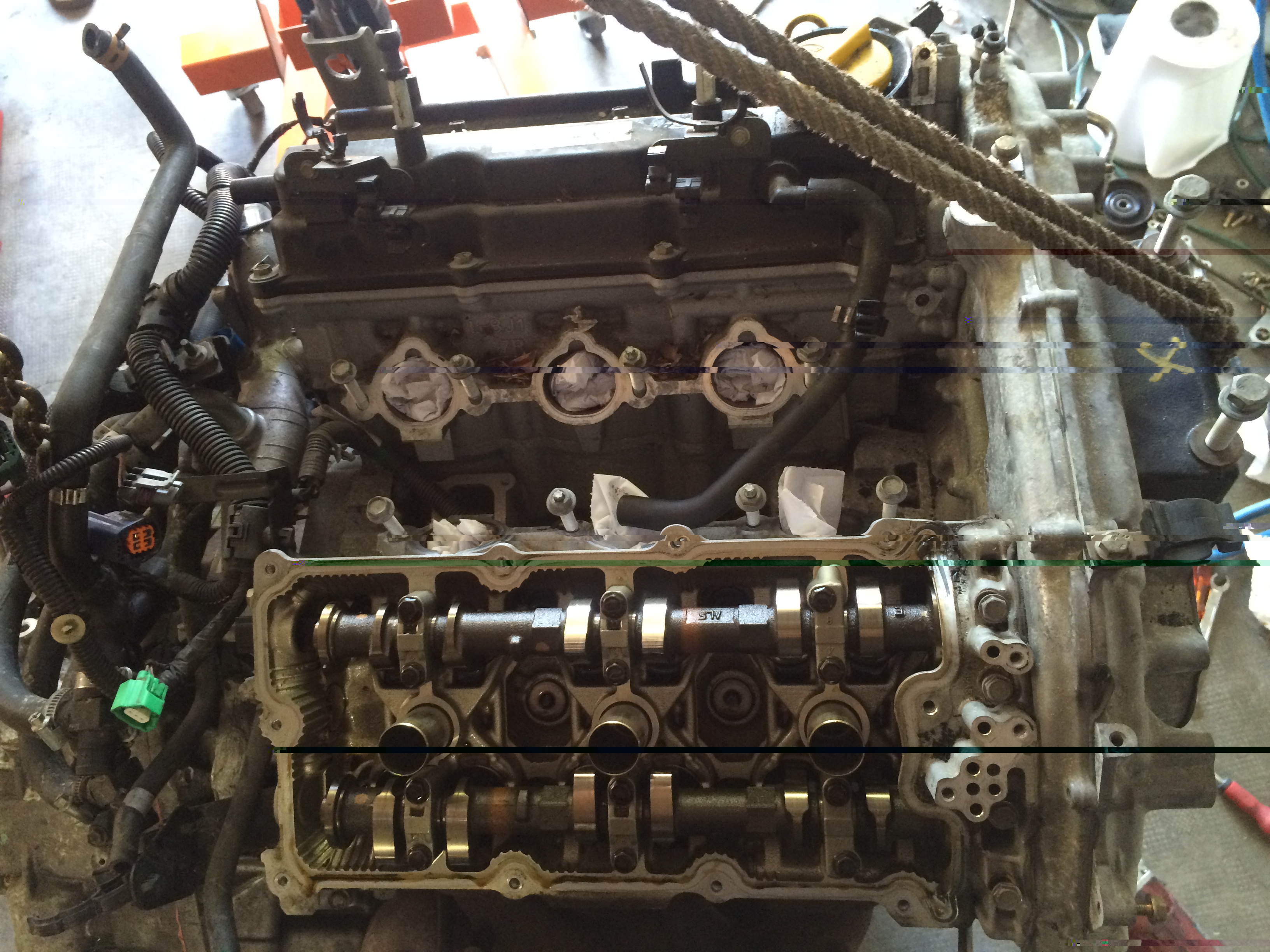

les chaines de distribution sont deposées ainsi que la pompe à eau (remplacée par une neuve evidemment)

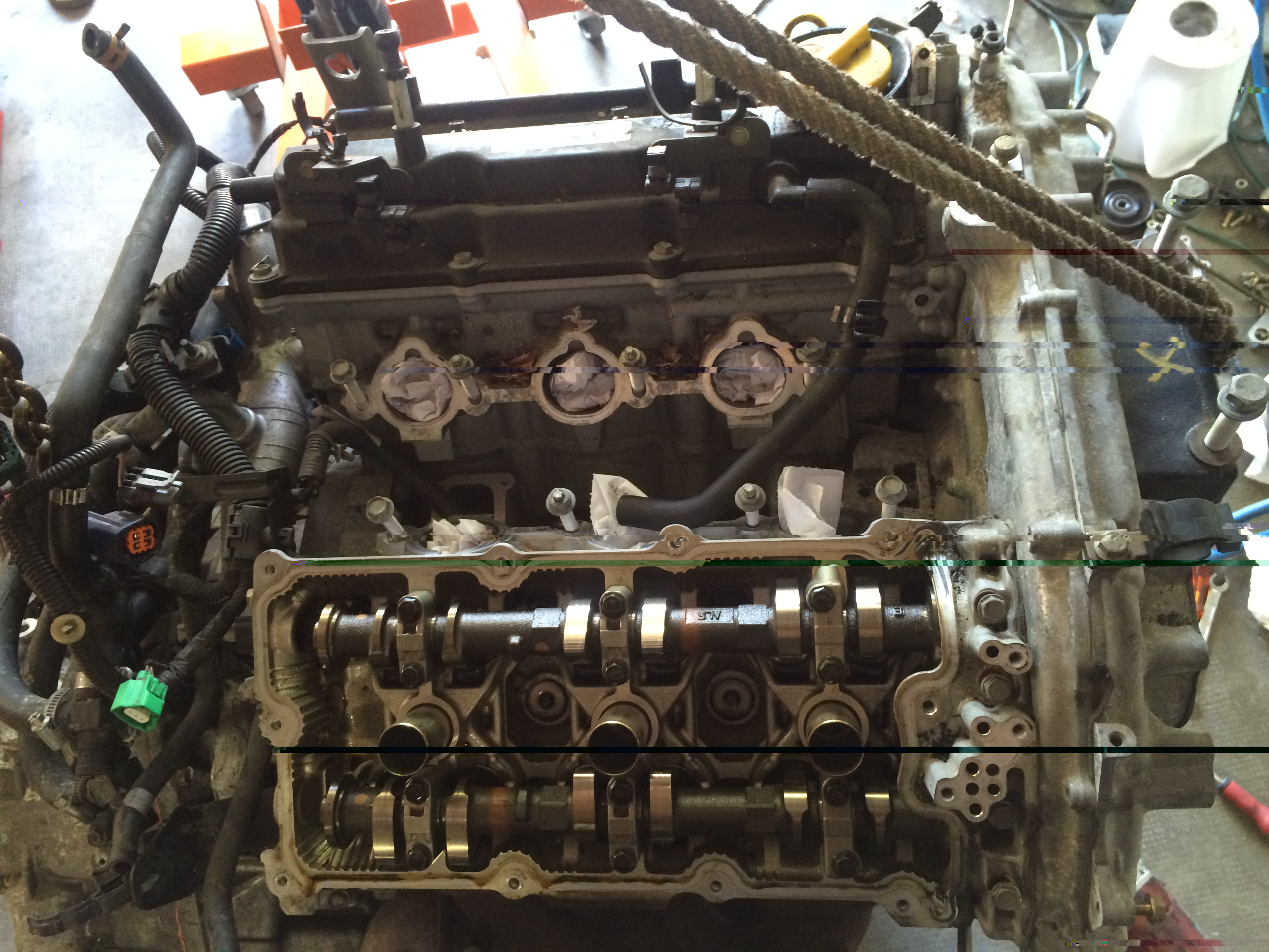

depose des arbres à came
des 2 cotés !

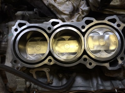

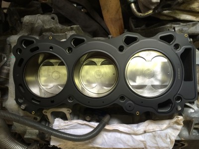

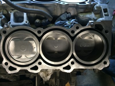

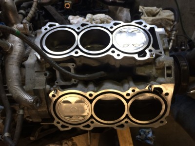

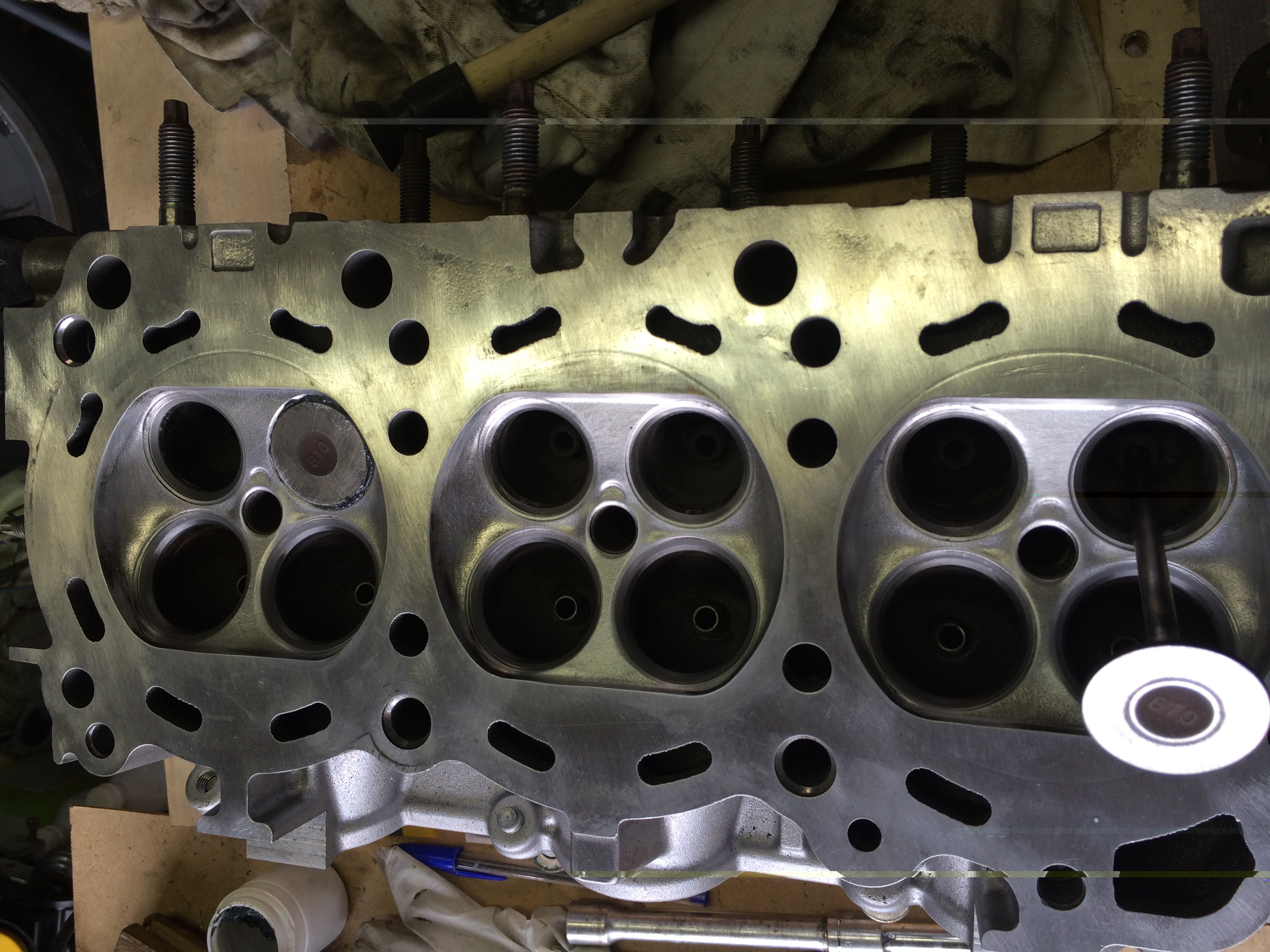

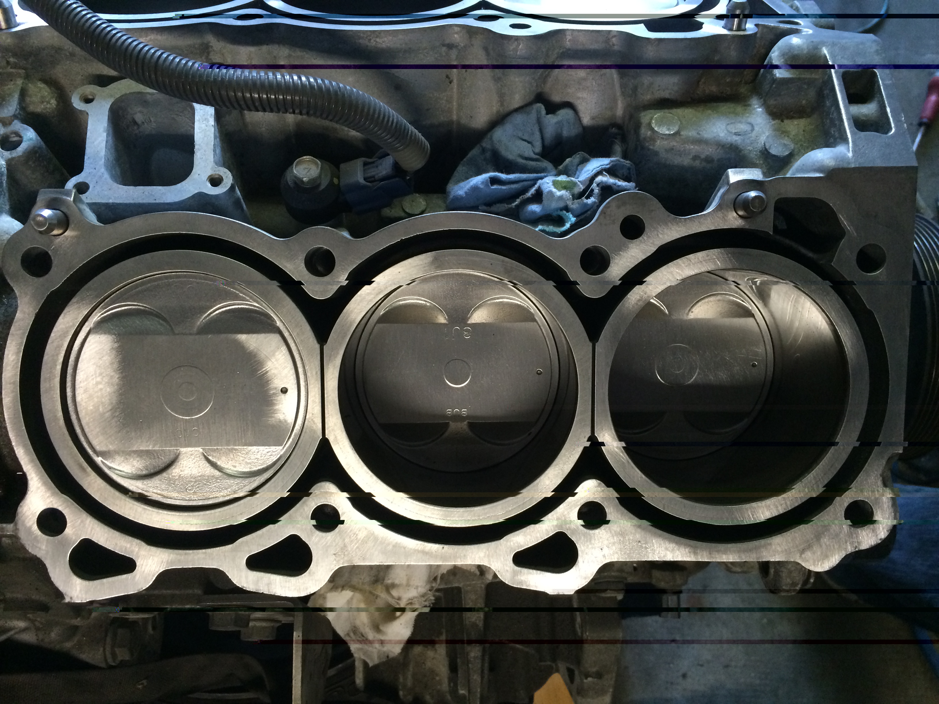

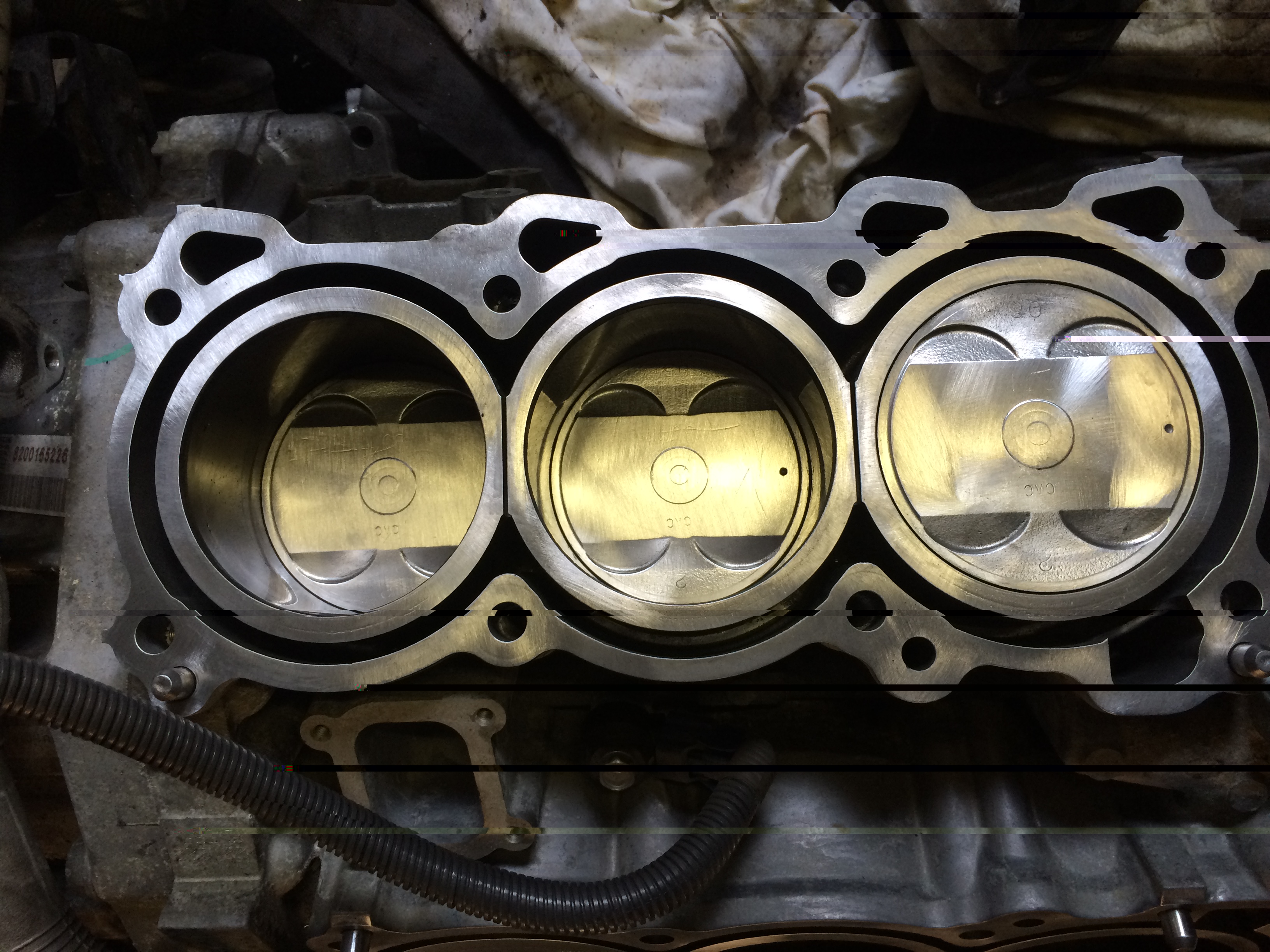

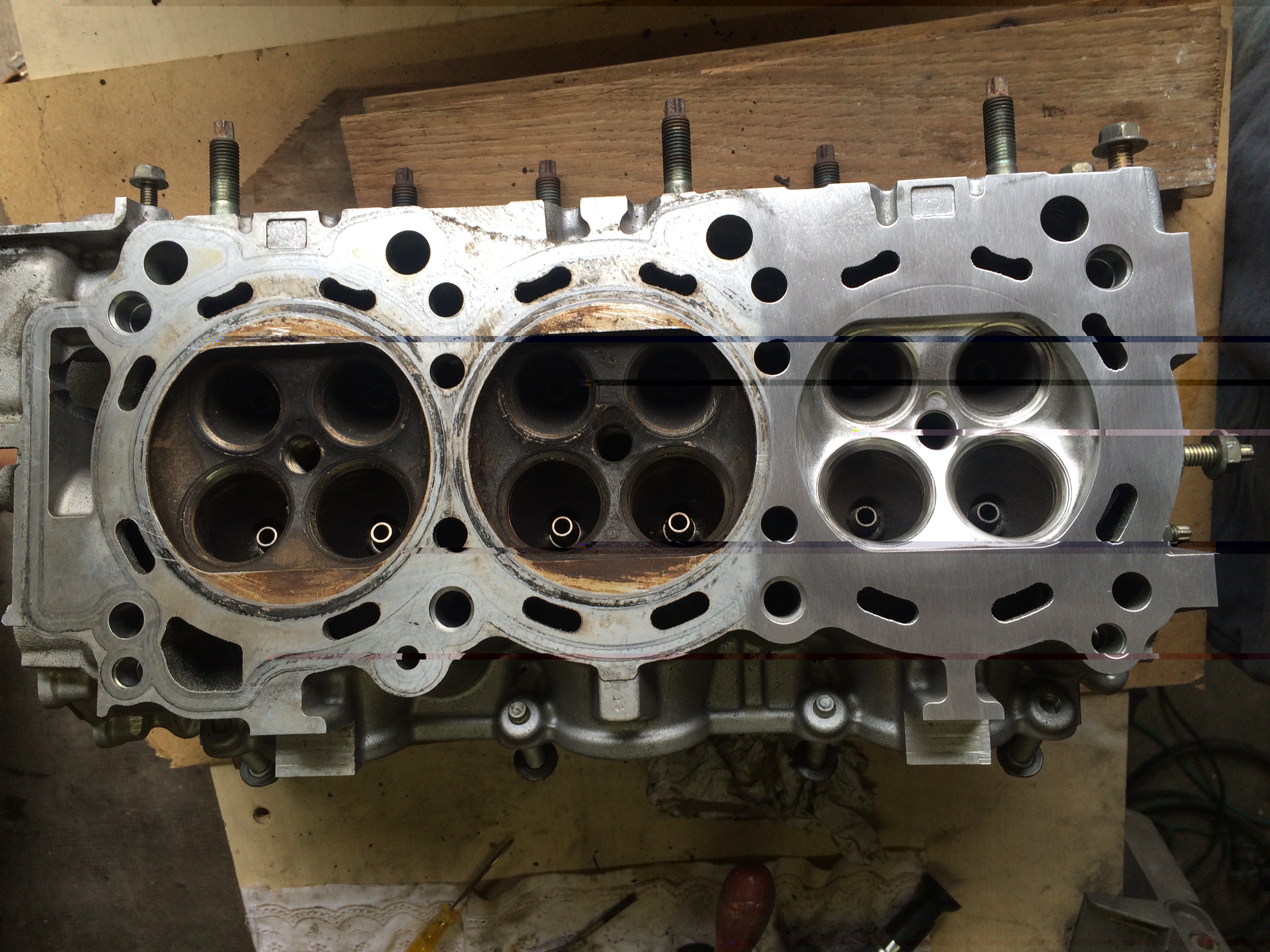

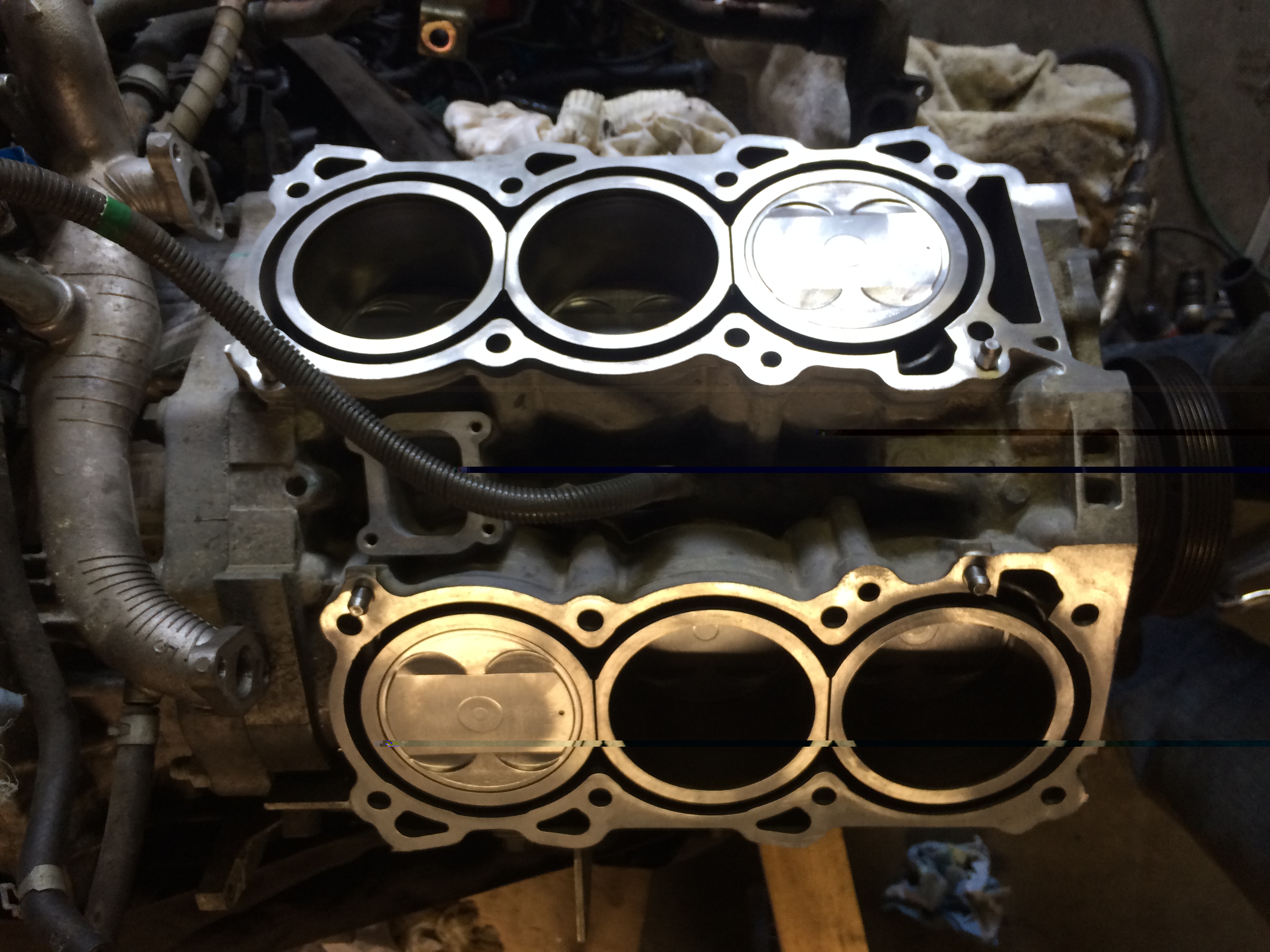

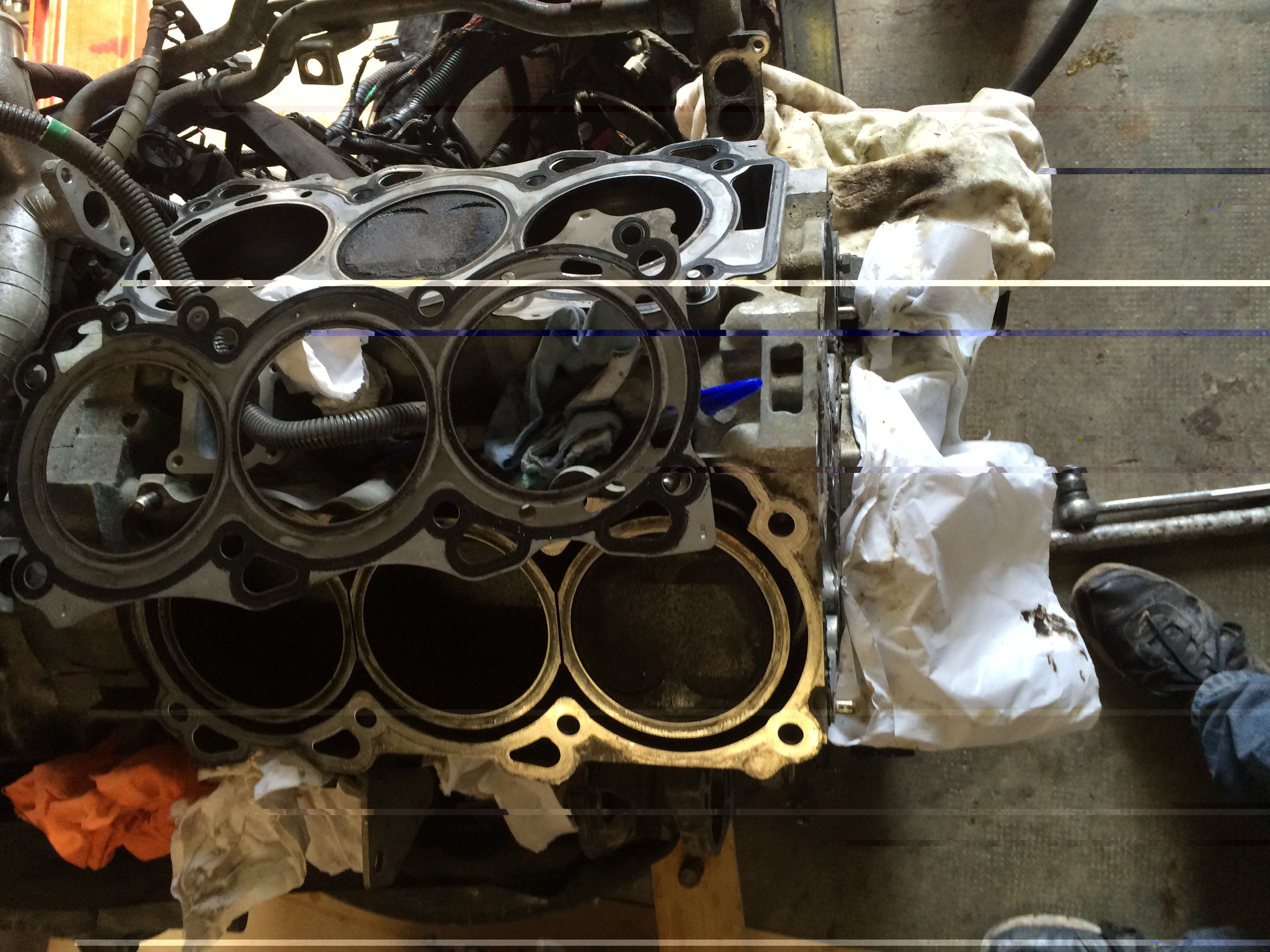

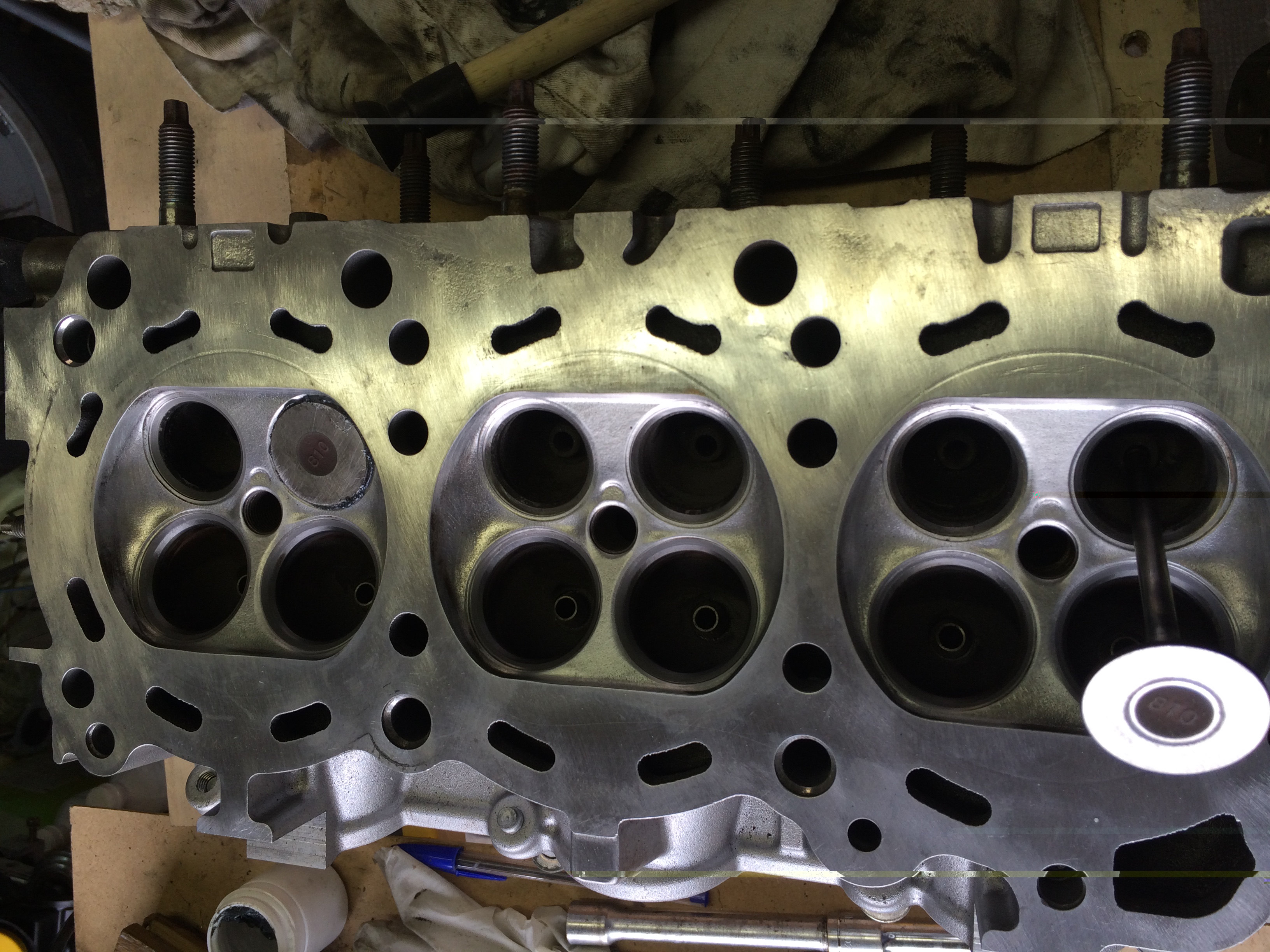

depose des culasses et voilà ce que l'on apercoit, un joint de culasse en inox :shock:
nettoyé c'est plus joli
des 2 cotés
c'est beau, ca ferait une belle table basse mais ma femme n'est pas du meme avis :lol:

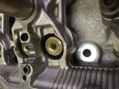

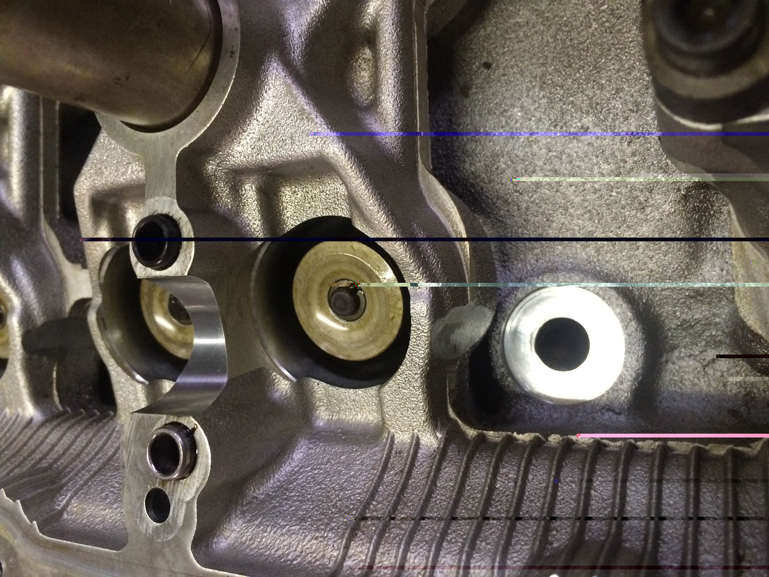

ce sont des "sous papes" il va falloir sortir l'artillerie pour les deposer, et il y en a 24 en plus !

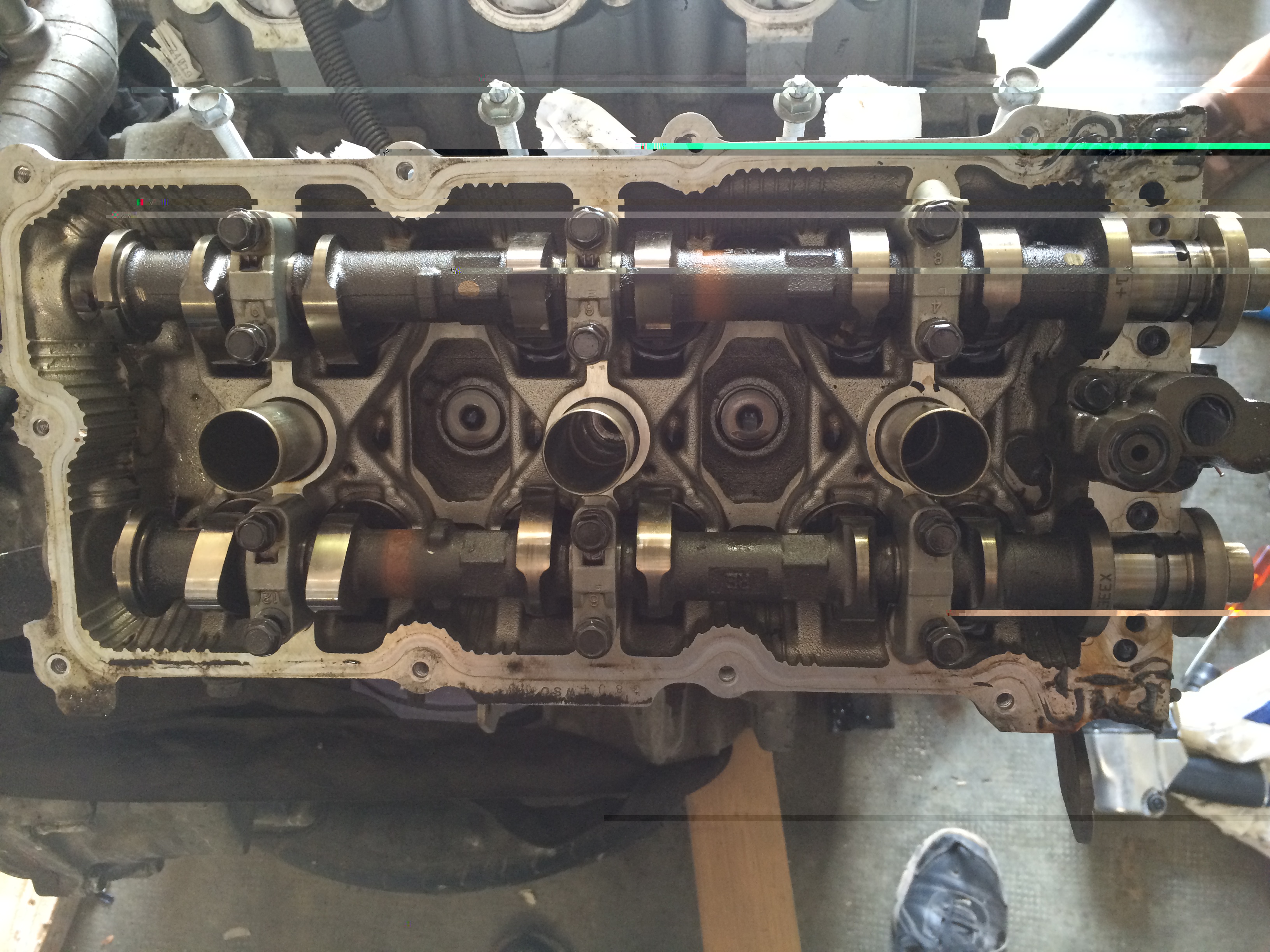

avec le bon outillage ca se fait, par contre pour les joints de queue de soupape, ca a été sport de les déposer, j'ai du fabriquer un outil
nettoyage en cours
la calamine devra partir. ca sera elle ou moi !
forcemment un joint neuf est necessaire, en metal comme à l'origine
repose des arbres à came
ca brille, c'est beau :mrgreen:

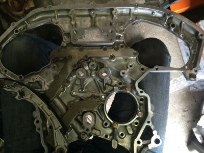

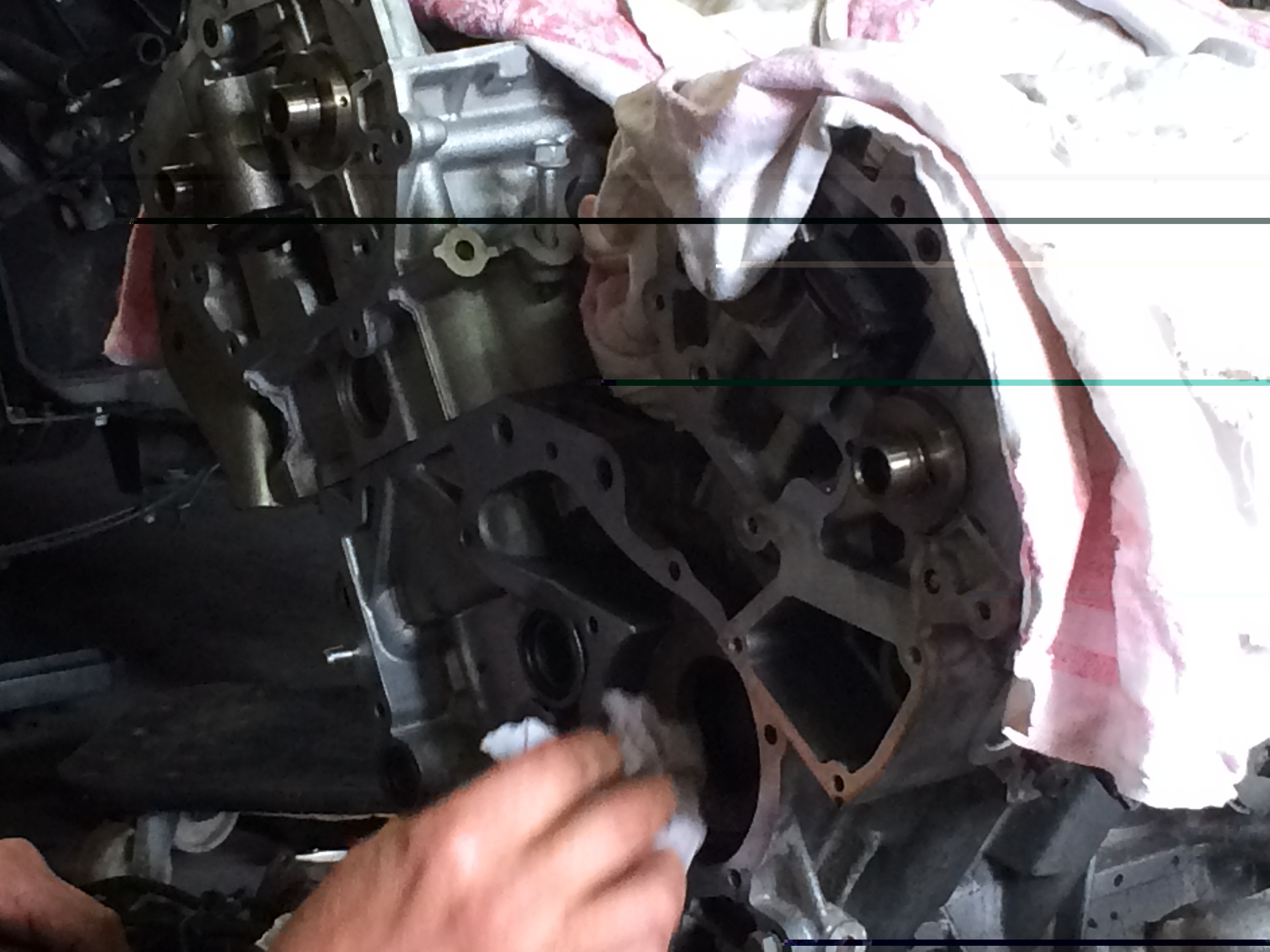

un des carters de distribution, prevoir du joint et de la patience (les 2 en quantité) pour la repose
Modifié en dernier par fkp 94 le 25 janv. 2017, 12:34, modifié 2 fois.

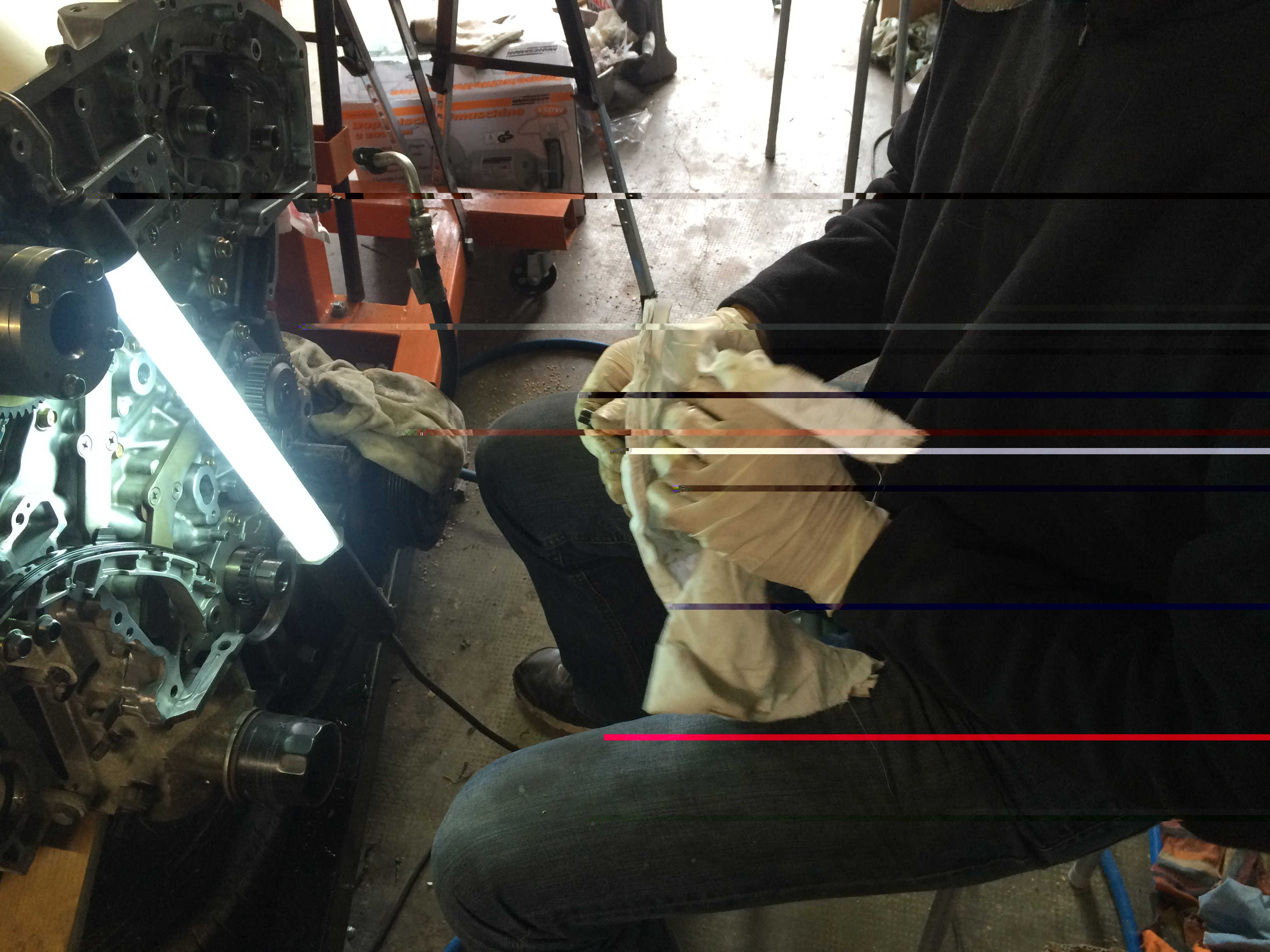

Sur un tel chantier, un tiers du temps c'est du nettoyage
repose du premier carter de distribution
le nombre de vis est impressionnant il y en a partout
des vis, toujours des vis

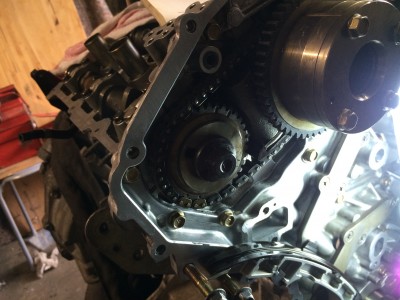

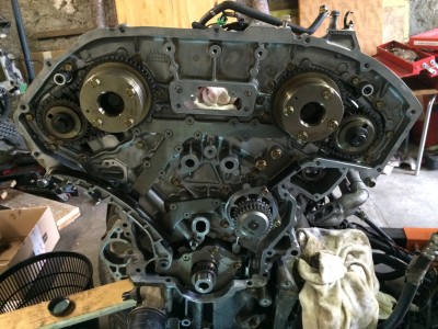

remontage de la distribution en cours

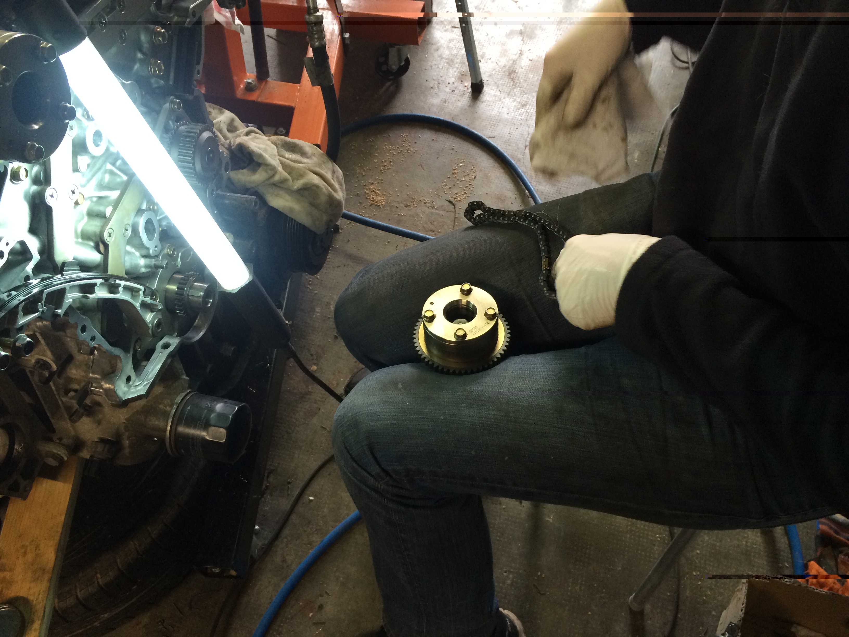

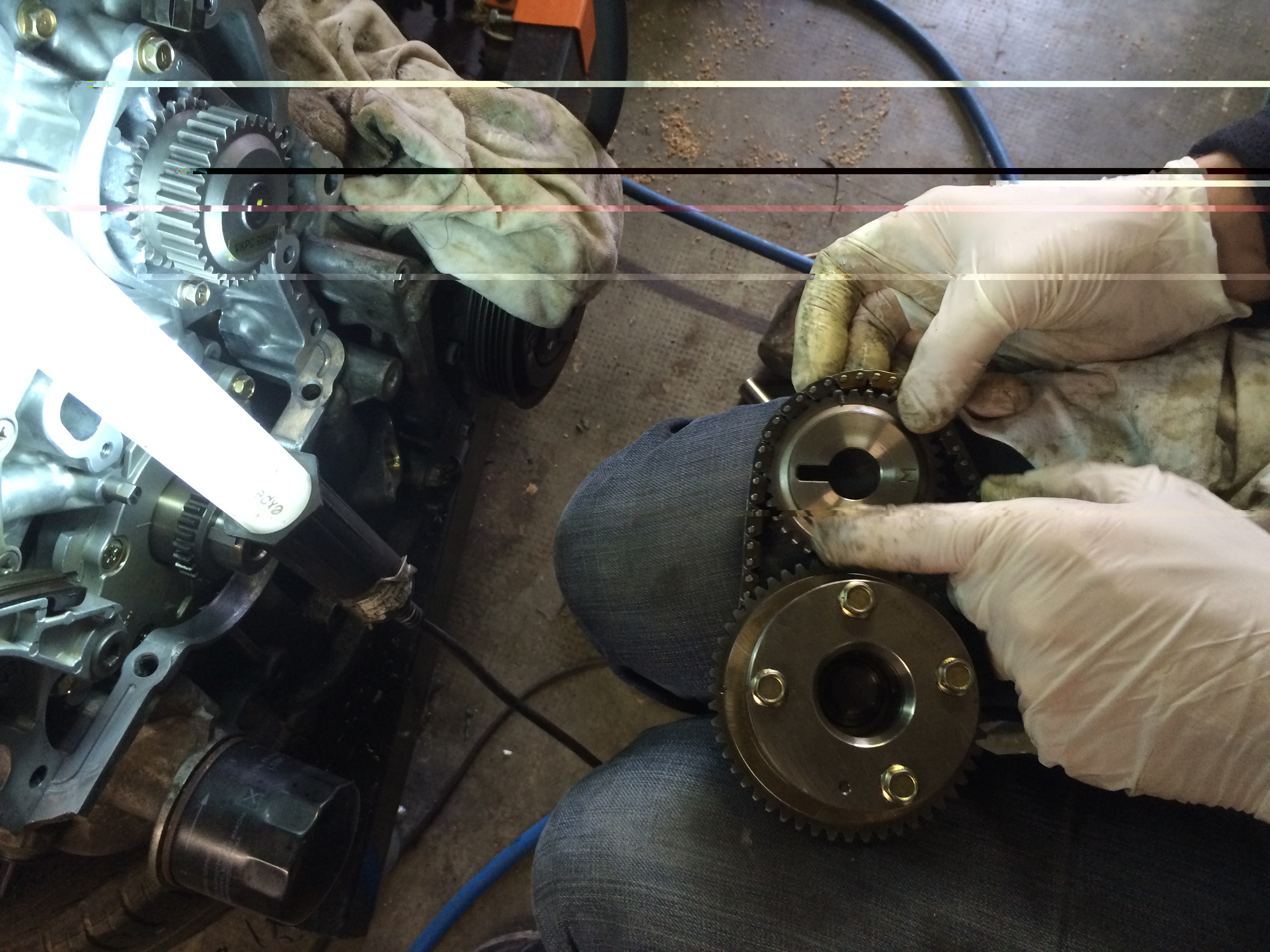

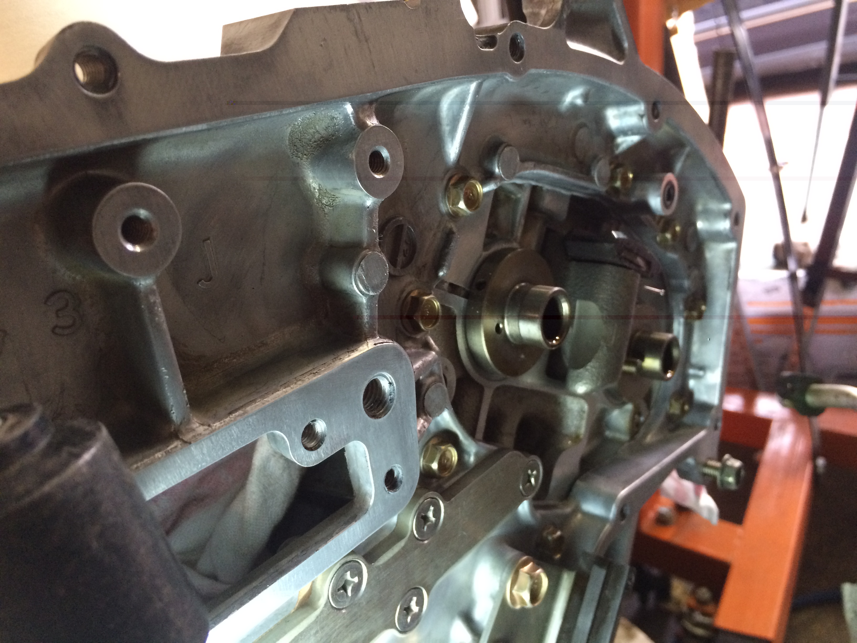

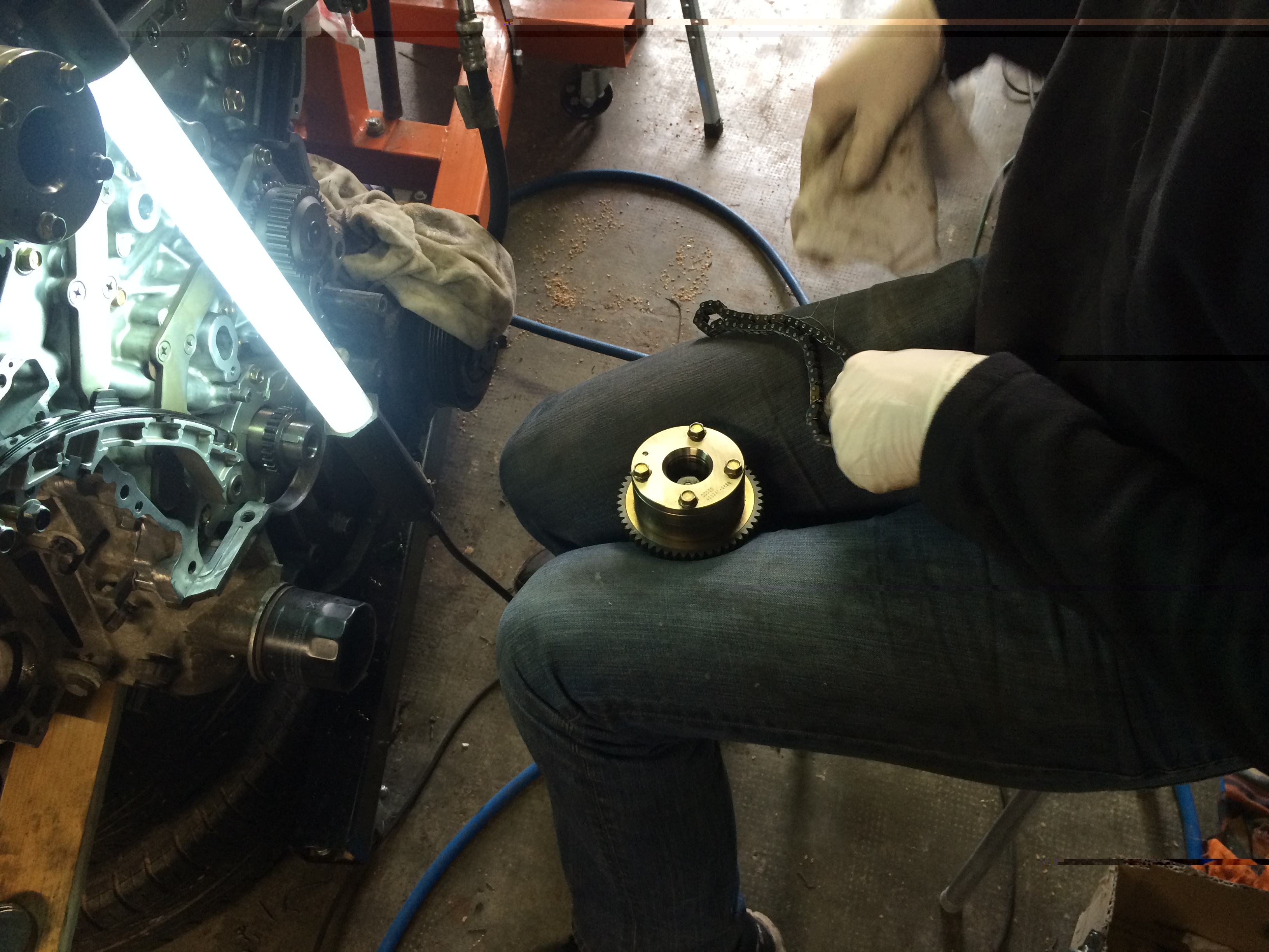

le pignon d'arbre avec dephaseur hydraulique intégré, d'ou l'importance de vidanger souvent et surtout de changer son filtre à huile. toute saleté qui se baladerait irait mettre une grouille la dedans. ca doit etre propre
ca avance. vous noterez la presence du MR d'atelier renault, que j'ai obtenu via une connaissance : il est tombé de l'armoire :lol:

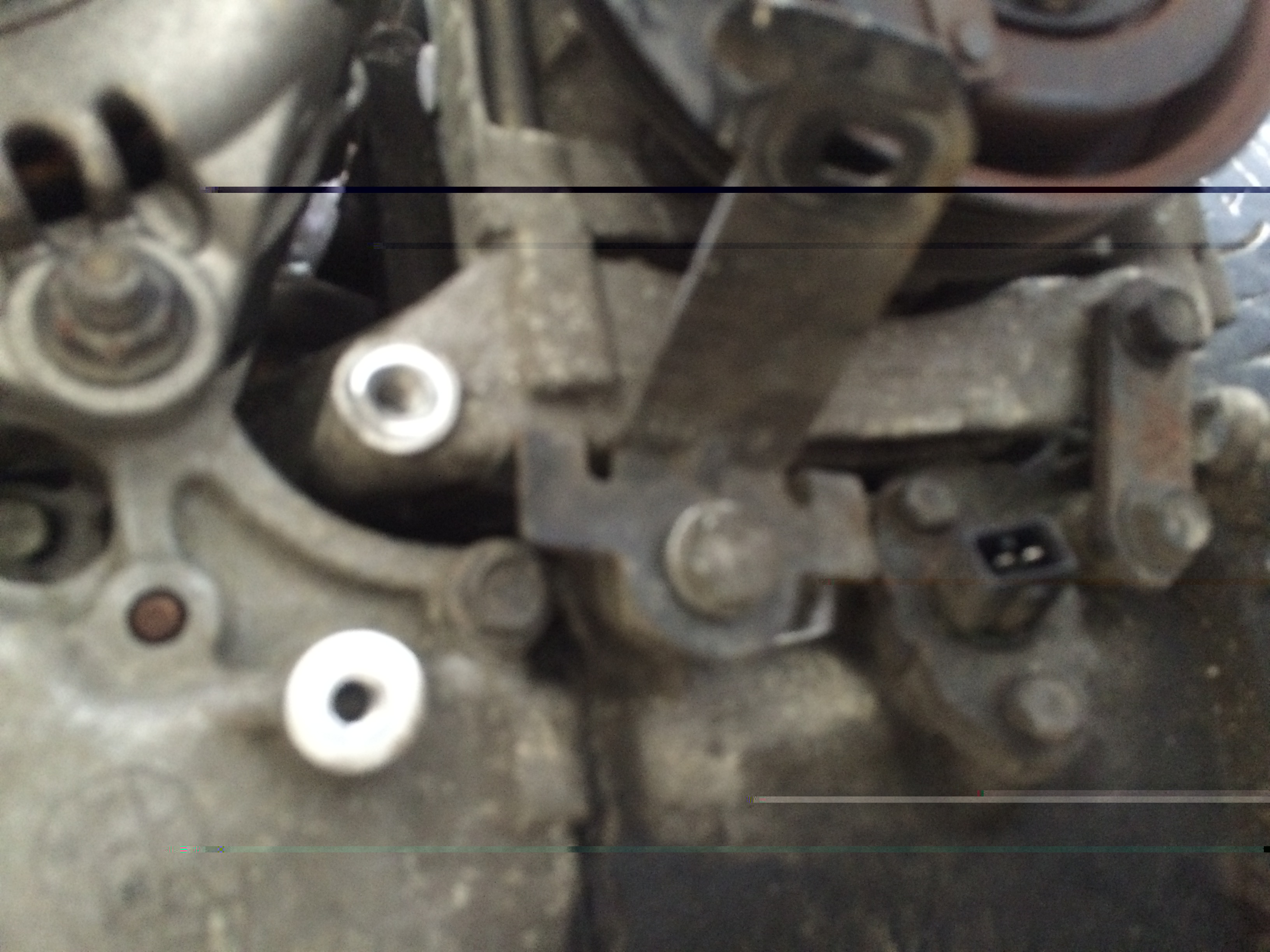

il y a des reperes mais ils ne servent pas pour le calage des arbres entre eux, les reperes sont de l'autre coté, faut le savoir sinon le moteur n'est pas pret de tourner

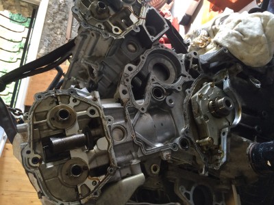

Autre coté meme chose on monte le tout avant d'emboiter et on controle avant d'aller plus loin. j'ai bien fait une dent avait sauté
quand je dis qu'il y a des vis partout ...
le plus dur est fait, on a une belle vue sur la pompe à eau qui devra etre etanche a 100% : ldr d'un coté, huile de l'autre. la moindre fuite c'est la cata
voilà une distribution calée et reposée, c'est déja pas mal

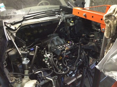

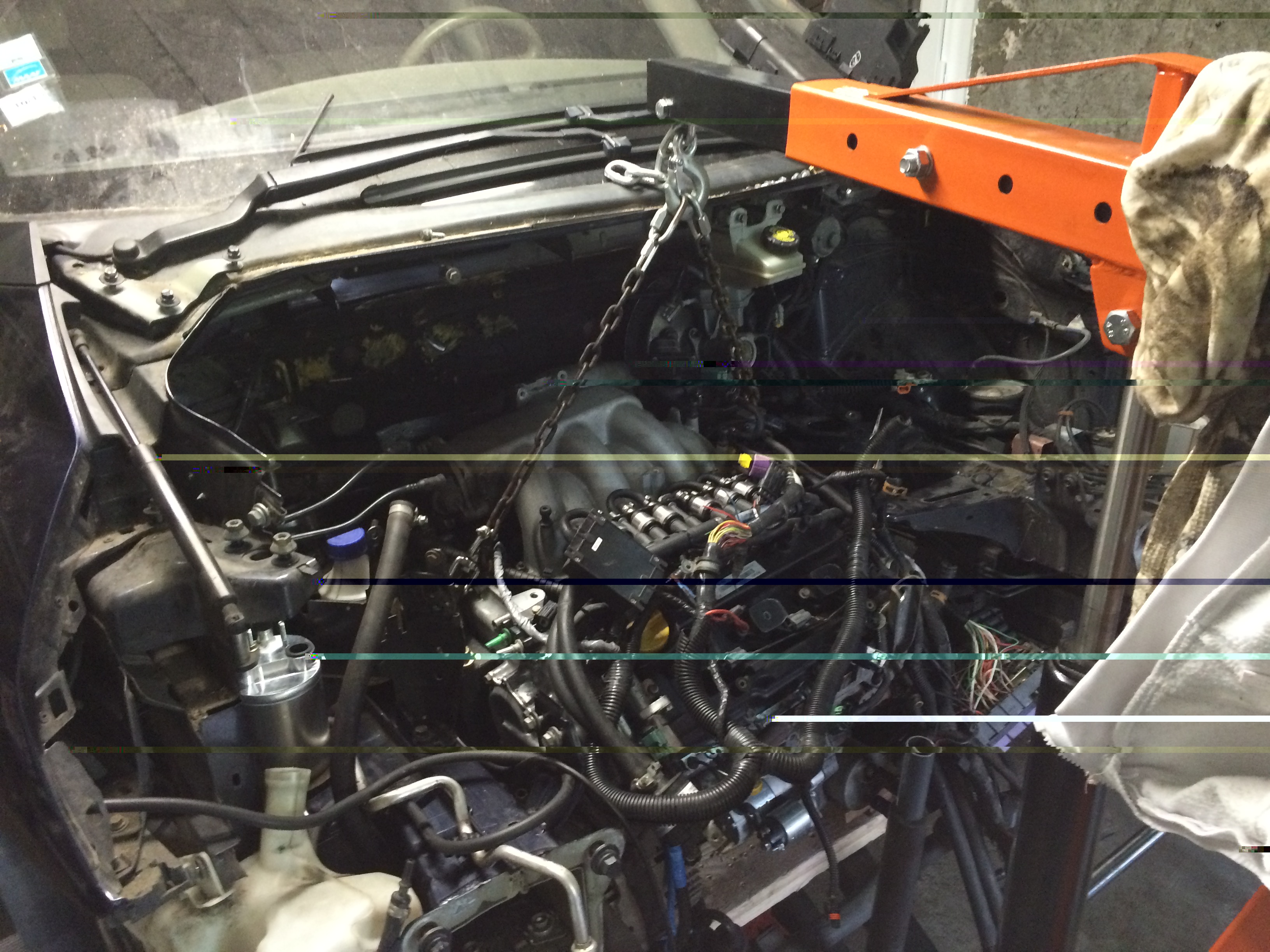

la chevre pour avancer le moteur et commencer à le soulever avant d'inserer mon support et cric en dessous

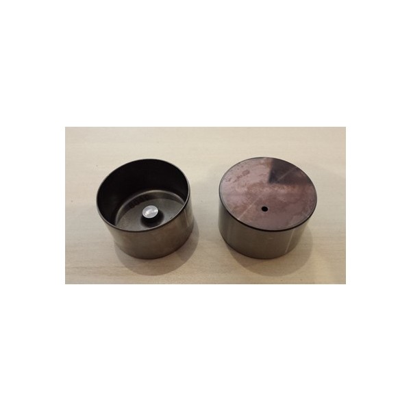

Là tu te trompe complètement, ça tombe bien que tu parle du F4R car j'ai refait le haut moteur du mien aussi.
Donc le F4R possède bien des poussoirs hydrauliques, donc sans réglage .
Par contre le V4Y ou vq35de chez nissan ne possède pas de poussoirs hydrauliques,
Mais des poussoirs calibrés de différentes épaisseurs. Le jeu réglé à l'usine est censé faire la vie du moteur.
Voici les fameux poussoirs :

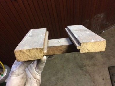

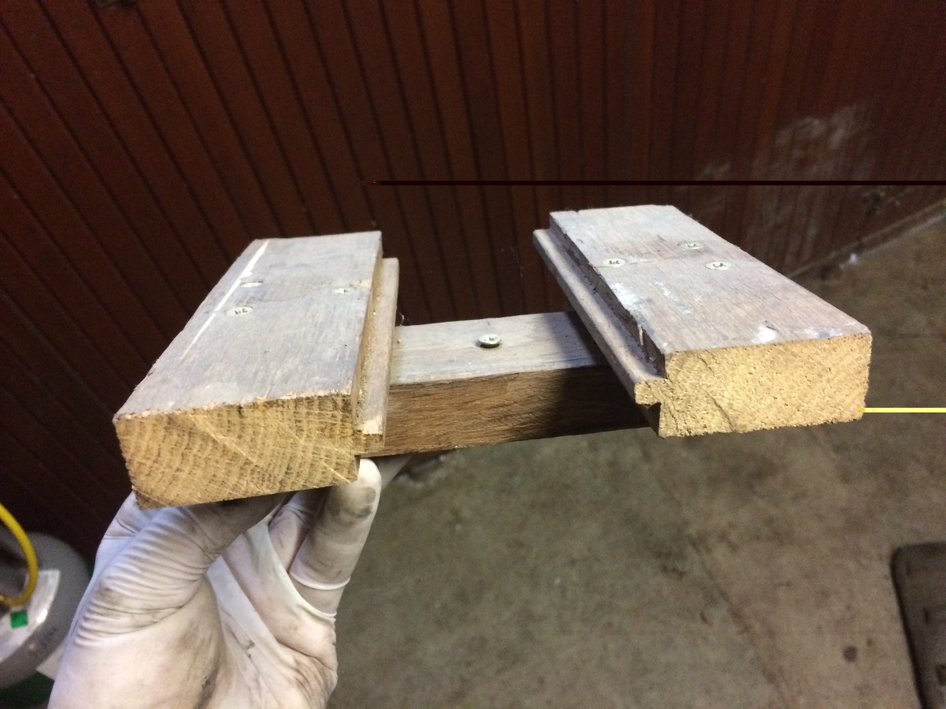

hier en rangeant mon garage (fait rare :lol:, mais il faut faire un peu de place de temps à autre ), j'ai retrouvé ceci .....
c'est une partie du support fabriqué pour supporter l'ensemble moteur boite, fabriqué avec du parquet en chenne massif s'il vous plait :lol:
Re: Réfection 3.5 V6 V4Y
fkp 94 a écrit :hier en rangeant mon garage (fait rare :lol:, mais il faut faire un peu de place de temps à autre ), j'ai retrouvé ceci .....
Si seulement les fabricants de support pouvaient s'inspirer d'une telle simplicité...!
Rien de tel que des châssis bois pour poser ou déposer des moteurs seuls ou carrément des GMP... ( c'est ce que je fais, mais ne vais pas jusqu'à leur mettre du chêne !! :lol: )
Châssis bois poser sur chariot 4 roues pivotantes ( Bricodep" modèle 200kg )... avec çà ont les promènent comme l'ont veut ! :wink:
Actuellement l'un a un GMP complet de I GTS, et l'autre un GMP complet 1.2l 16v de Twingo
